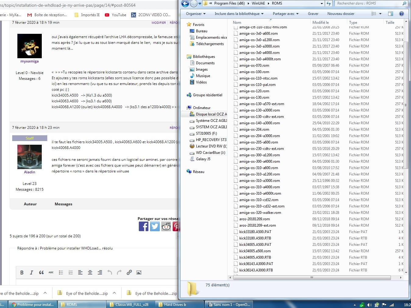

                Alors oui les voici.. en 130 pour le 500 etc, et celui du 500 renommé, cf photo (j’espère pas trop petit sinon je mets plus grand), mais voilà, dans devs sur winuae, aucun n’apparait comme tel, meme si pas mal de jeux fonctionnent quand même… dsl de déranger, c’est un sujet mainte fois abordé…

                  • Messages : 15846
                  je n’ai pas amiga forever, mais je crois que les roms incluses sont cryptées,il y a un fichier key a mettre avec
