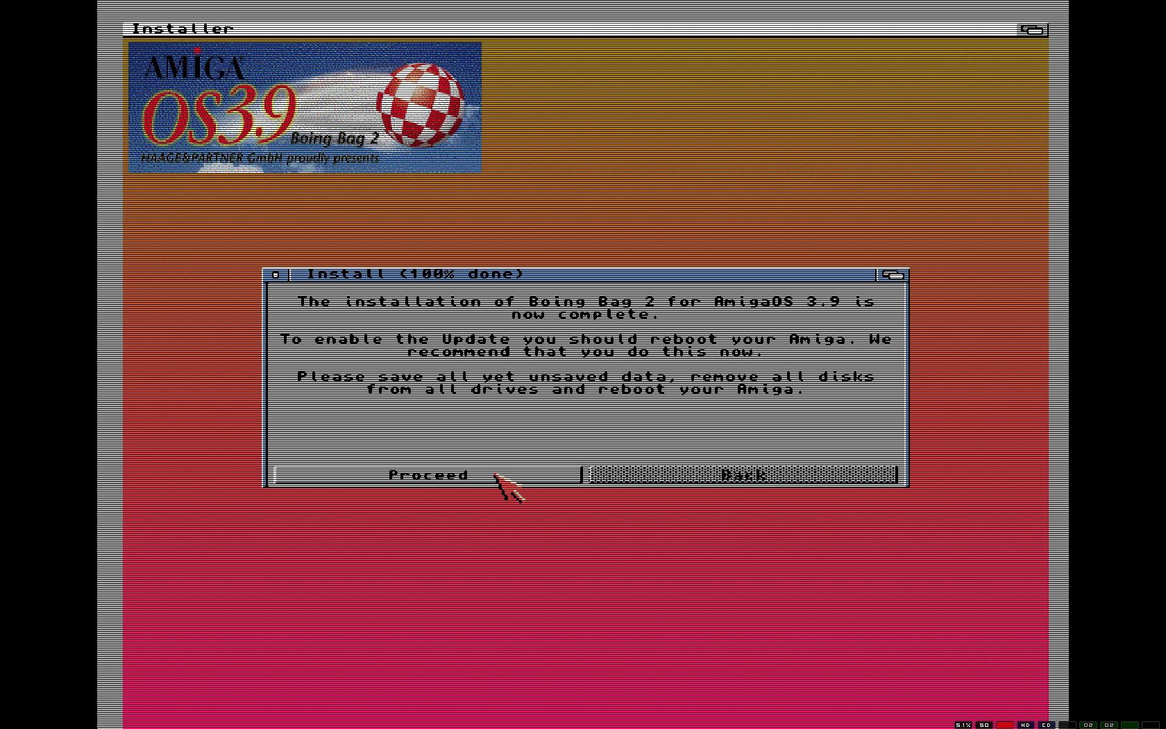

          J’ai enfin réussi grâce à ce superbe tutoriel ici pour les nuls comme moi MDR !!! Installation de Boing Bag 1 & 2 :heart:
          Reste plus qu’à voir si le Classic WB OS 3.9 l’accepte maintenant…
          Petite question, lors de l’installation de Boing Bag 2 il y a eu un upgrade de ma ROM… donc je ne suis plus en 40.68 ?
          L’installation a écrit dans ma ROM du nom de: KS ROM v3.1 (A1200) rev 40.68 (512k) [391773-01/391774-01] ?!

            L’os 3.9 utilise une rom logicielle (plus grande que le composant de la rom physique). Mais tu peux faire en sorte qu’il ne l’utilise pas, elle est optionnelle, suffit juste renommer le fichier, ou renommer l’ancienne de la 3.9 sans bb.
            Ce fichier se trouve dans « devs:sys » et il se nomme: « AmigaOS ROM Update »

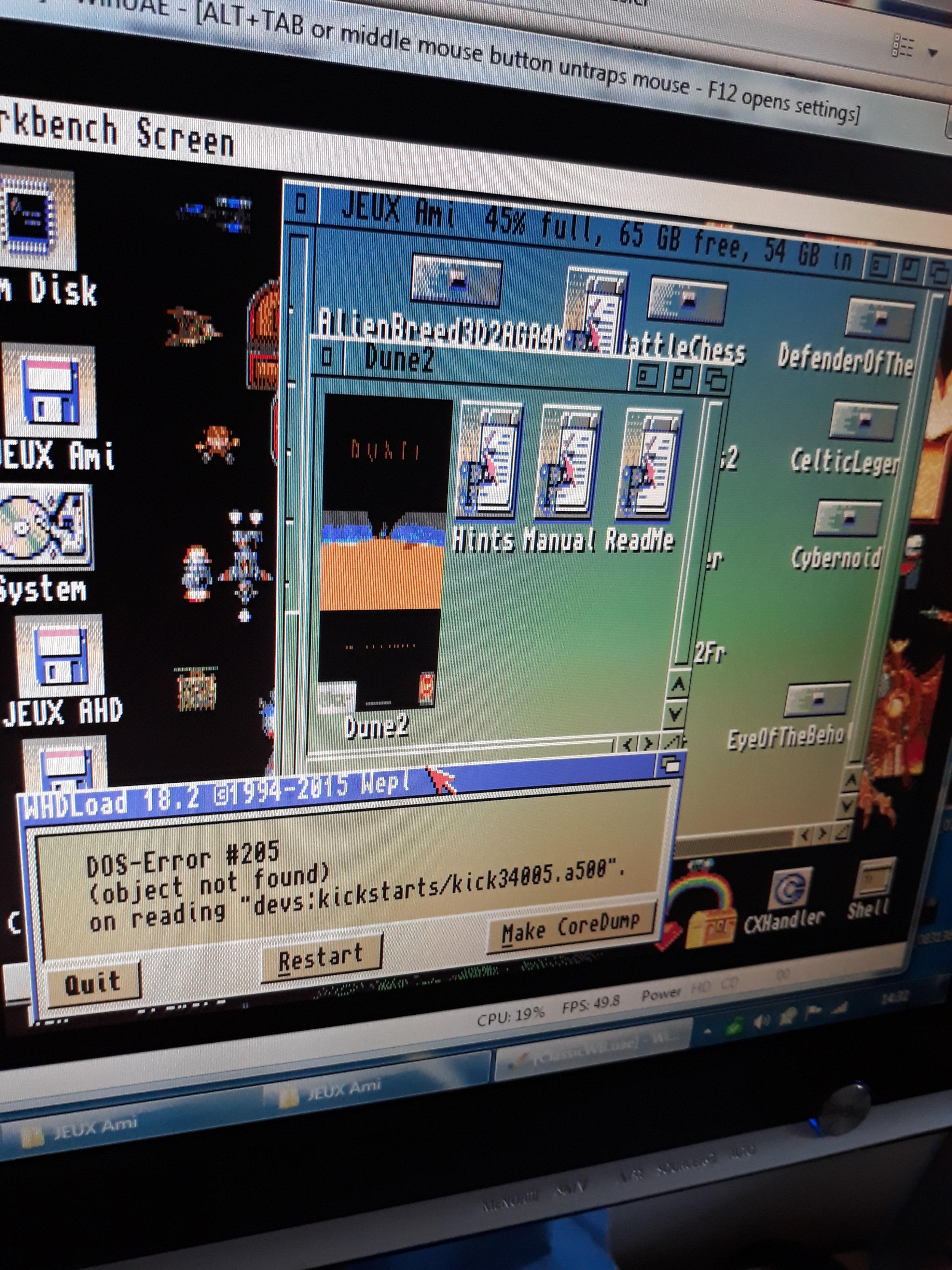

                      myxamiga
                        • Messages : 28

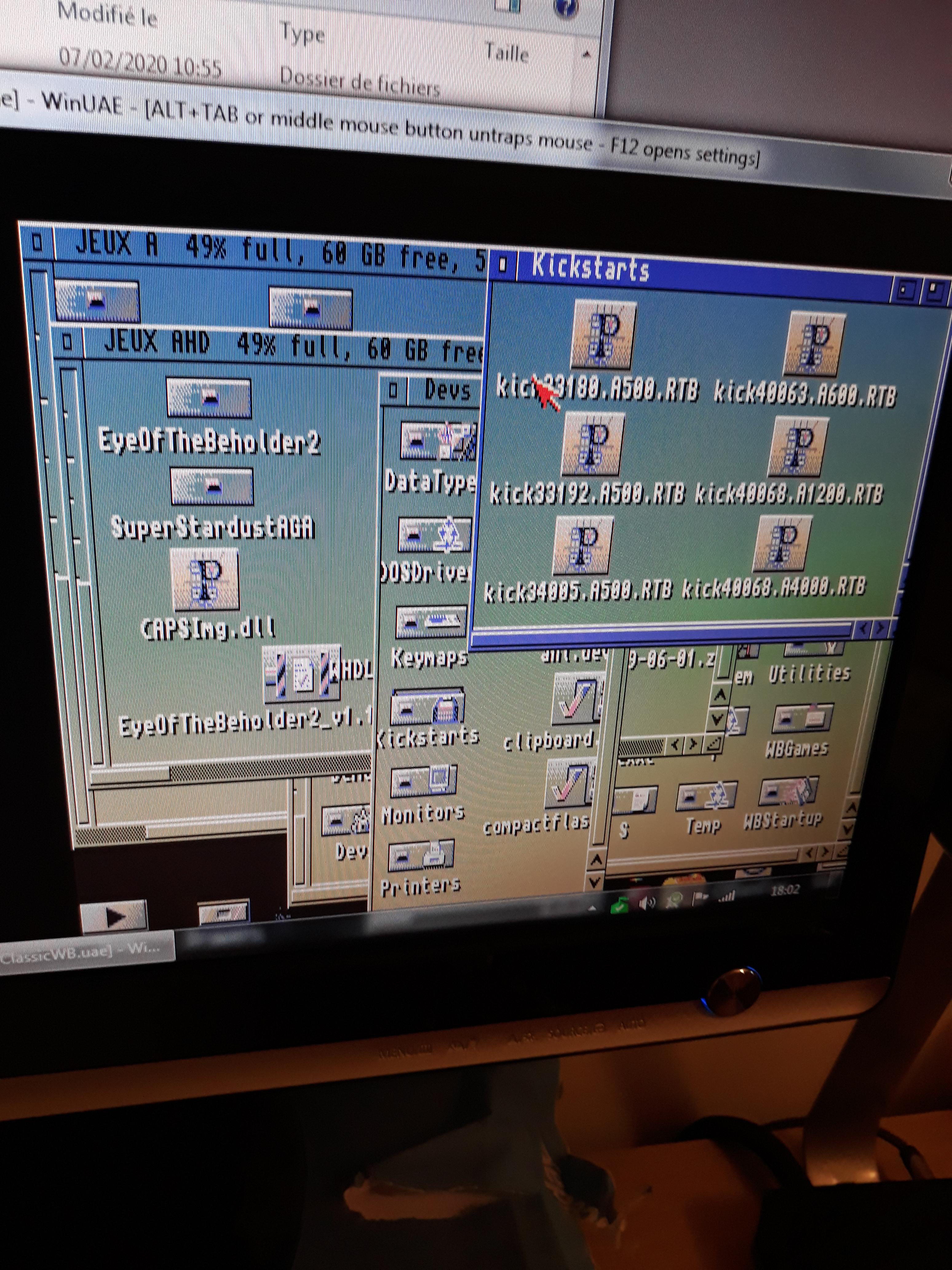

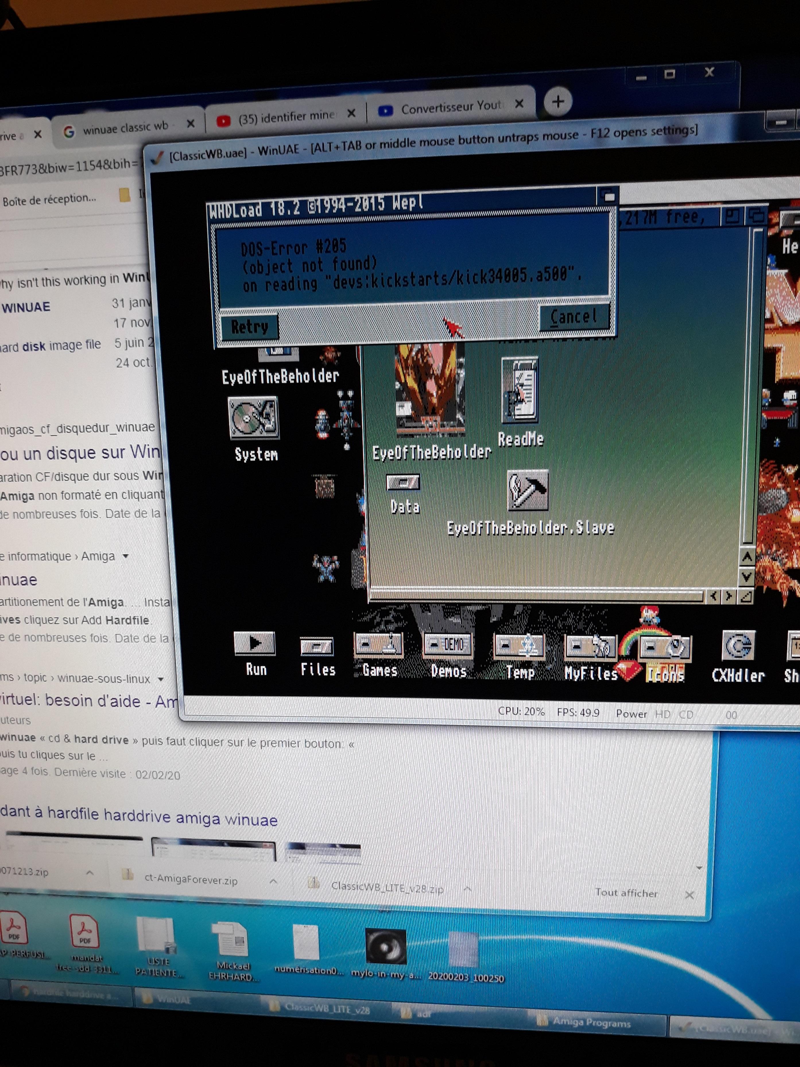

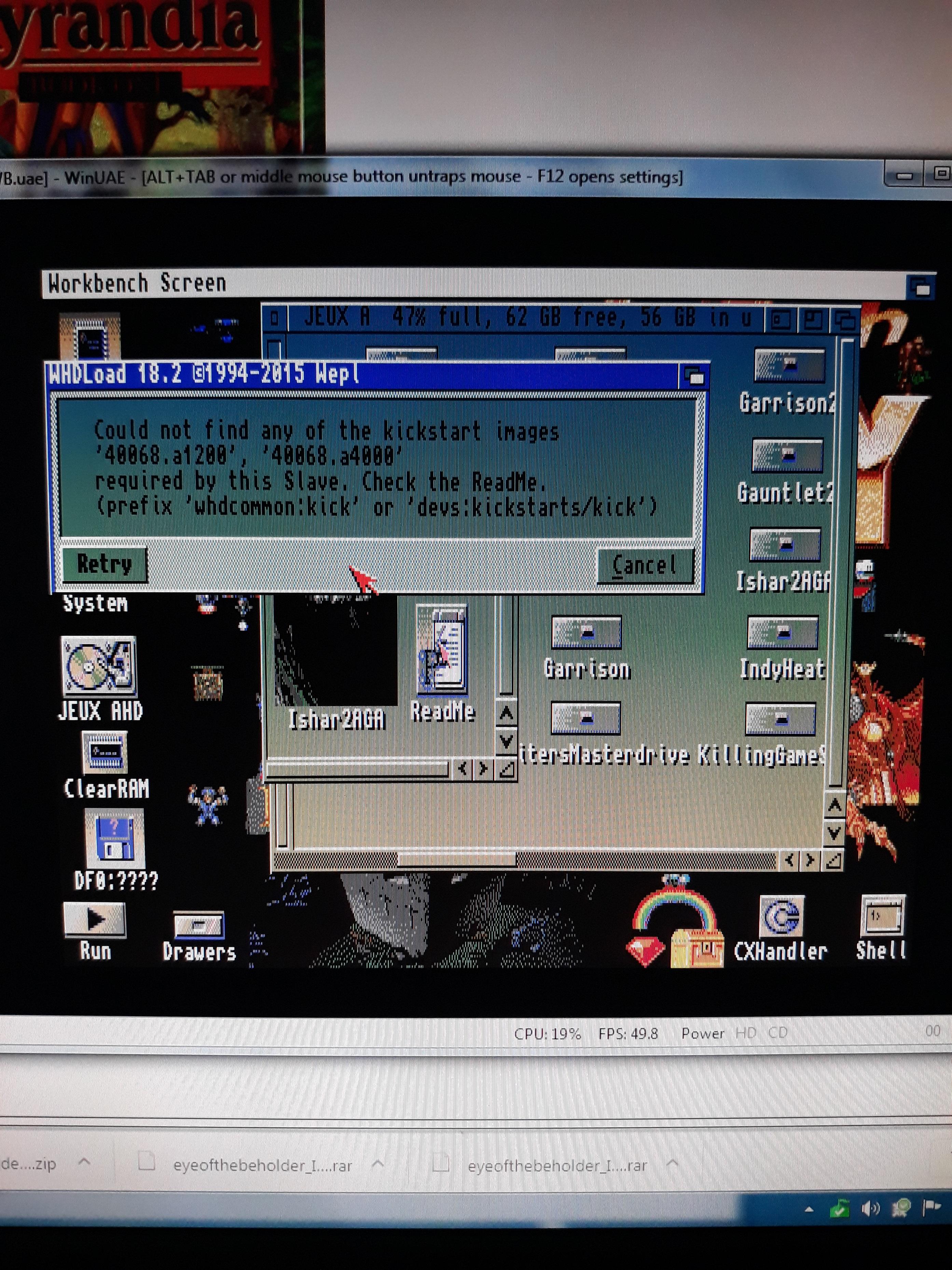

                        Bonjour, désolé je re déterre encore un dossier, je sui_s sous winuae 4.3 avec classic WB full v28.
                        J’ai émulé comme j’ai pu un A1200, quelques bugs de disque dur que je contourne quand le kickstart merde ou que je ne trouve pas la piste à mettre (celui du 500 sure certains jeux, comme dune 2 ou eye of the beholder, ou d’autres comme ishar2) que je contourne en passant par l’adf. Par contre… comment passer de la partie de EOB1 et charger sur EOB2 ? le sujet est abordé oui, mais ma config ne trouve pas réponse dans les forums ou alors pour des experts, alors que je n’avais pas 10ans quand je circuais sur amiga et workbench, là je m’y perd complètement… merci pour l’aide et aussi pour es kickstarts si besoin car dans devs je ne vois aucune incohérence. MERCIIII

                                • Messages : 15846
                                @myxamiga
                                faut que tu installes les kickstarts dans devs kickstarts. Apres je ne comprends pas tout de ton soucis, que vient faire l’onglet floppy de winuae pour un jeu whdload (disque dur), qu’est ce qu’une piste?

                                  myxamiga
                                    • Messages : 28
                                    Merci.. ^^
                                    J’ai un peu lu mais je ne m’en sors plus, voici encore une image, je ne sais pas comment mettre les kickstarts dans devs… (non je n’ai aps mis EOB de WHDload disque dur, car je n’arrive pas à le faire fonctionner, j’ai pris EOB à part en ADF mais bon, ça ne m’arrange pas le problème des kickstarts… même si ultérieurement j’aimerais aussi savoir comment transférer les parties, j’ai vu plein de topic mais avec des programmations qui m’échappent, je ne saisi que très partiellement tout cela…) !! :unsure:
