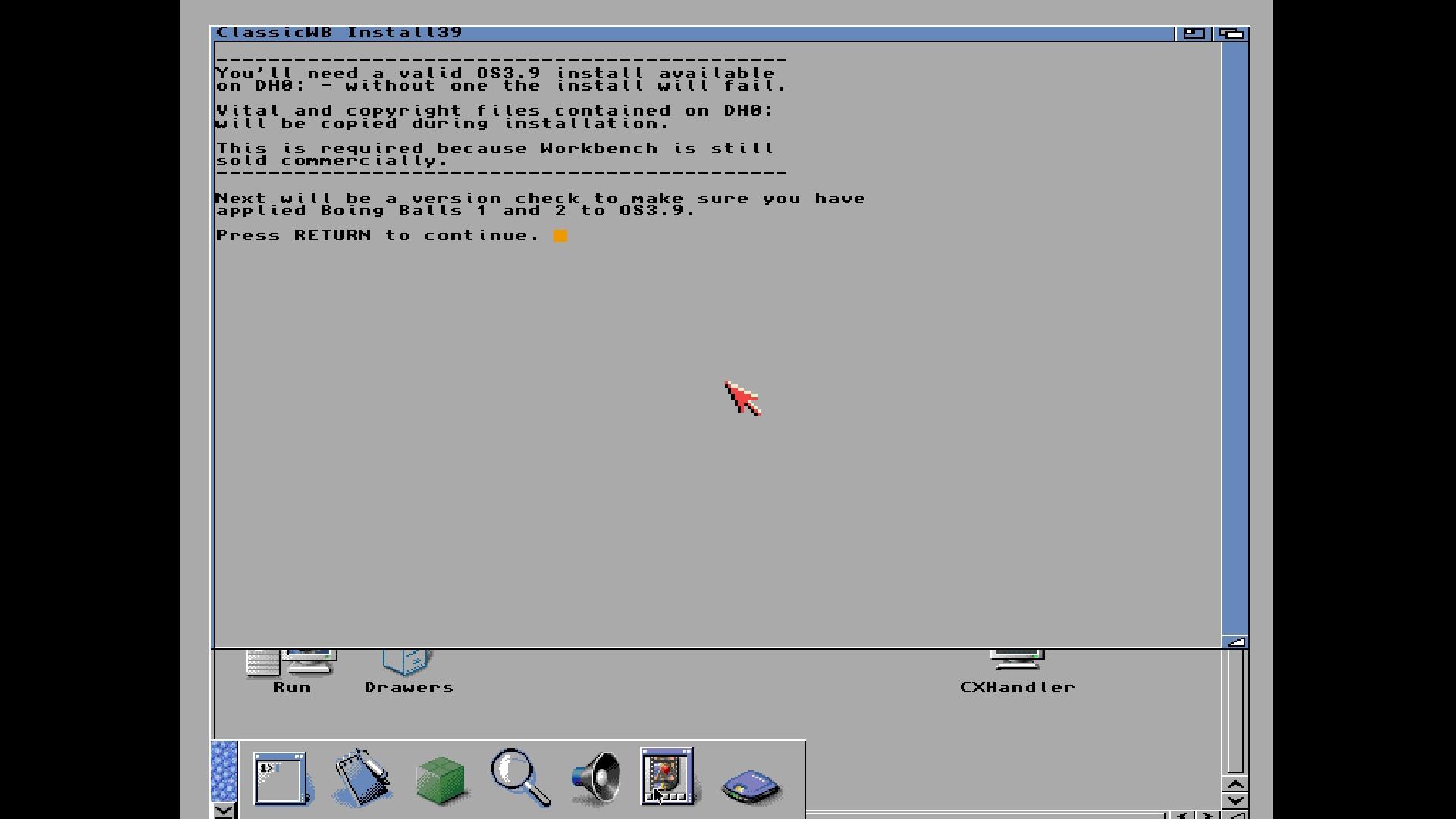

                      #75136
                      Sebiohazard
                        • Messages : 418
                        Bonsoir à tous :good:
                        J’a installé Amiga OS 3.9 en suivant ce tutoriel très bien réalisé ici & j’aimerais maintenant installer le Classic WB OS 3.9 version 2.8 ici mais malheureusement j’ai ce message au moment de lancer l’installation ?!
                        #75148
                          • Messages : 15846
                          Tu as fait ce qu’il dit à l’écran? (les dernières lignes)
                          Pout t’aider:
                          https://translate.google.fr/#view=home&op=translate&sl=en&tl=fr
                          En gros c’est comme sous windows ou tu veux installer un truc qui fonctionne uniquement sur win 7 sp1 et que tu n’as que win 7. Et qu’il te dit que cela ne fonctionne pas car tu n’as pas installé sp1 avant.

                            Sebiohazard
                              • Messages : 418
                              OK je comprends… il est mentionné ceci:
                              You’ll need a valid OS 3.9 install updated with Boing Bags 1 and 2, without one this pack will fail.
                              Par contre il n’est pas expliqué comment installer ces mises à jour & où les trouver ?!
                              #75177
                                • Messages : 15846
                                Tu as essayé une recherche sur un moteur de recherche? « amiga os3.9 boing bag »
                                Les boing bag sont gratuits
                                #75181
                                  • Messages : 15846
                                  voila un site les proposant:
                                  http://www.os.amigaworld.de/index.php?lang=en&page=12
                                  Sinon avec la fonction recherche en base la page amiga France en cherchant « boing bag », on arrive sur:
                                  https://www.amigafrance.com/forums/topic/hyperion-sattaque-aux-sites-communautaires-dupdates-os3-x/
