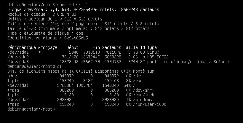

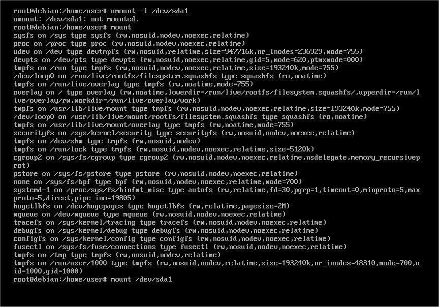

          Peux-tu démonter ce système de fichiers puis lancer un fsck dessus ? Je ne connais pas ta distribution. Il faut peut-être lancer fsck.dos ou quelque chose comme cela. Voir les différentes pages de manuel des commandes fsck et les commandes dans les répertoires/sbin et /usr/sbin
          Non c’est bien fsck. La distribution est une Debian stable. J’ai crée ce LiveCD de A à Z en incluant ce qu’il fallait avant la création de l’archive. Je testerai dans la journée.
          P.S. /etc/mtab normalement contient les partitions montées avec les options de montage. On ne touche pas à ce fichier mais on peut modifier les options de montage dans /etc/fstab.
          C’est ce que j’ai fait hier. :unsure: Le problème est que si je recopie ce que je vois dans mtab dedans ( et en ayant bien vérifié la casse ) et en passant le switch ro en rw, cela reste en boucle sur le curseur en haut à gauche. J’ai attendu 10mn hier. :unsure:
          Pour passer en root, peux-tu lancer un sudo su ? Peux-tu ouvrir le fichier /etc/passwd avec un sudo vim /etc/passwd ?
          Oui et oui. J’avais bien cerné ( et résolu ) hier le souci avec sudo. Les autorisations étaient en 777 ( avant la création de l’archive ) et dans ce cas, il refusait de démarrer ( erreur world writable ).
          Déja tenté hier avec la conséquence décrite au dessus, je vais réessayer au cas où. En tout cas, merci.
          Les nouvelles :
          Toujours le même souci : je démonte et remonte et une erreur survient. Je tente pourtant le passage en force ( ne pas tenir compte des deux premières lignes, le démontage était déja fait ) :
          C’est pourtant démonté. Donc le répertoire est en cours d’utilisation.
          La ligne est bien présente dans fstab ( les autres lignes sont  générées automatiquement au lancement du live ) :
          Note : le live démarre de cette même partition sda1 via une clé usb. un Syslinux est utilisé depuis Windows et tout le reste est copié sur la clé ( noyau+archive squashfs ).

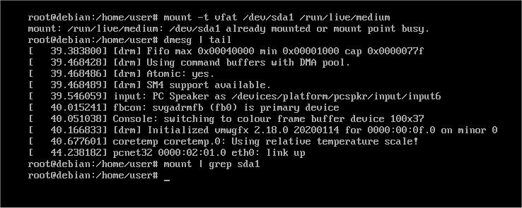

          slack
            • Messages : 466
            Quel est l’intérêt de l’option « -l » lorsque tu lance la commande :
            mount -l /dev/sda1 /run/live/medium
            Si tu démonte la partition /dev/sda1 puis que tu lance la commande :
            mount -t vfat /dev/sda1 /run/live/medium
            , que t’affiche cette dernière ? Puis que t’affiche la commande
            dmesg | tail
            ? Puis la commande
            mount | grep sda1
            #130052
              • Messages : 8051
              Si tu démonte la partition /dev/sda1 puis que tu lance la commande : mount -t vfat /dev/sda1 /run/live/medium , que t’affiche cette dernière ? Puis que t’affiche la commande dmesg | tail ? Puis la commande mount | grep sda1 ?
              La dernière commande n’affiche rien. Là je n’ai plus le temps mais je testerai en fin d’après midi en réel. Là je suis dans ma VM.

                      slack
                        • Messages : 466
                        @zanal
                        D’après les informations que tu donnes, le premier mount échoue car la partition /dev/sda1 est déjà montée ou bien parce que le point de montagne est occupé. Ce message d’erreur est surprenant car j’ai déjà monté une partition sur des répertoires différents et j’ai aussi monté une partition sur un répertoire puis une autre sur le même répertoire. La seconde cache le contenu de la première.
                        La commande suivante donne les dernières traces du noyau. Il n’y a mas d’erreur liée à la tentative de montage.
                        La dernière commande indique que la partition /dev/sda1 n’est pas montée.
                        Donc le point de montage /run/live/medium semble être occupé.
                        Que de passe-t-il si tu execute ces commande puis la suivante :
                        mount | grep run
                        Je ne comprends pas ce qui de passe et je n’en perd pas mon latin mais mon linux.
