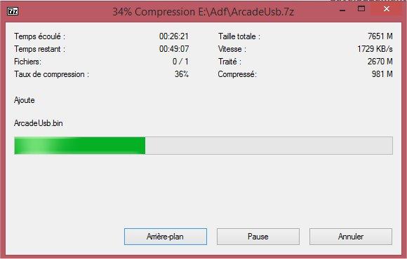

              Il faudra encore patienter un peu. J’aurai par la suite 12h d’upload au total ( pas possible en une fois, je couperai le fichier en plusieurs parties ). Je vais y aller par morceaux une fois terminé.
              Le problème du son étant en théorie réglé ( je viens de virer le bureau, je modifie un fichier de config et je retourne à la console ) il ne reste plus que celui du réseau.
              Cette première approche n’était pas forcément la plus intelligente. Alors que je n’ai pas plus de 2go de données au total ( en étant trèèèès large, et en non compressées ) je me retrouve avec un fichier de 3.5 Go qui lui est compressé. :wacko: Normal puisque c’est un clonage de la clé. :unsure:
