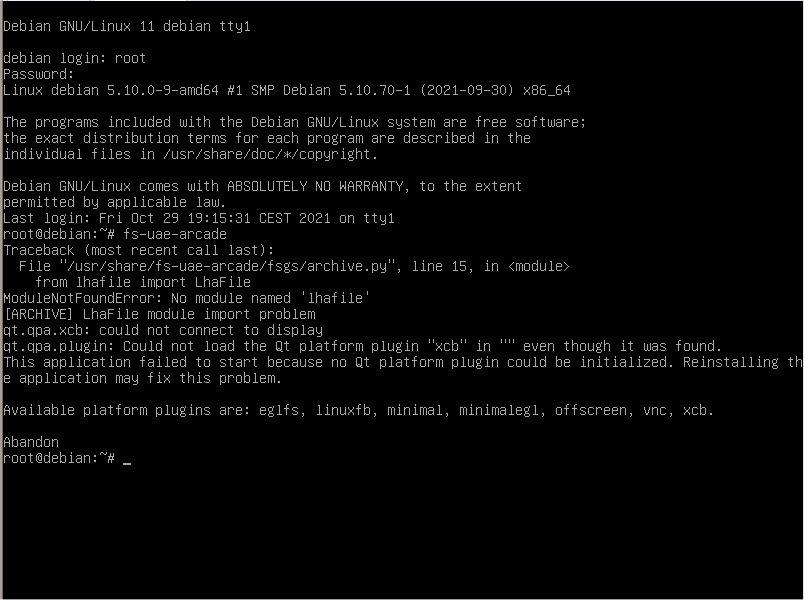

            bonsoir, pour être clair, mon installation de debian 11 est minimaliste et uniquement à la console ( utils indispensables + SSH uniquement ) pour n’installer ensuite que l’essentiel. Tu termines donc ton boot sur la console.
            J’ai installé manuellement  OGL et pulseaudio. Jusque là Ok. Ogl semble opérationnel.
            J’installe donc FS-Uae + Launcher + Arcade.
            Je tente de lancer FS-UAE-Arcade manuellement et j’obtiens ceci :
            Je pense qu’il faut installer qt ( je ne suis pas sûr de la cause du problème ) mais il ne semble pas dispo sur ma source actuelle, il faut que j’ajoute un dépot ( je sais faire manuellement ) mais lequel ?
            Problème réglé ( et juste avant de partir :yahoo:   ). Dans ma précipitation, j’avais oublié d’installer xorg. :wacko:
            J’avais fixé sur cette fichue erreur QT. :unsure:

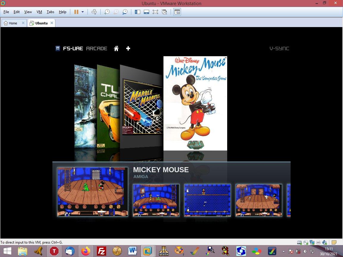

                                  Il me reste encore un détail à régler. Un test préalable s’impose donc en dehors d’une VM pour une simple histoire de réso par défaut.
                                  Sinon, cela boote correctement sur FS Uae Arcade ( avec mes 4 jeux, tu rempliras à ta guise ). Le wifi est intégré mais il y a toujours un blocage avec les jeux auto téléchargables ( je vais regarder les permission de plus près ).
                                  Tu peux ajouter  tes jeux via le launcher intégré.
                                  Je vais essayer d’arranger la cosmétique, cela ne me plait pas du tout.
                                  Si je n’ai pas édité d’ici 15mn, c’est que j’ai réussi à tout faire  sauter. :lol: :lol: :lol: :lol:
                                  #129422
                                    • Messages : 8041
                                    C’est bon.
                                    La réso s’adapte. Les jeux se lancent :yahoo:
                                    Par contre, pas de son. Alsa n’a pas du s’installer sur la VM puisque je n’avais pas activé le son ( je vais voir ).
                                    Reste à voir les permissions et la cosmétique.
