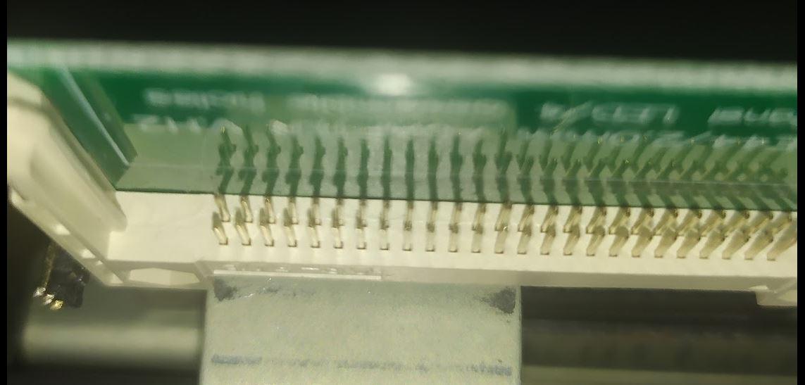

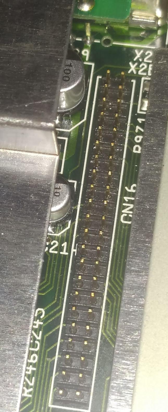

                Ce ne serait pas plutôt hardware? (un pin tordu du port IDE)
                Alors j’y connais pas grand chose mais tout m’a l’air ok.

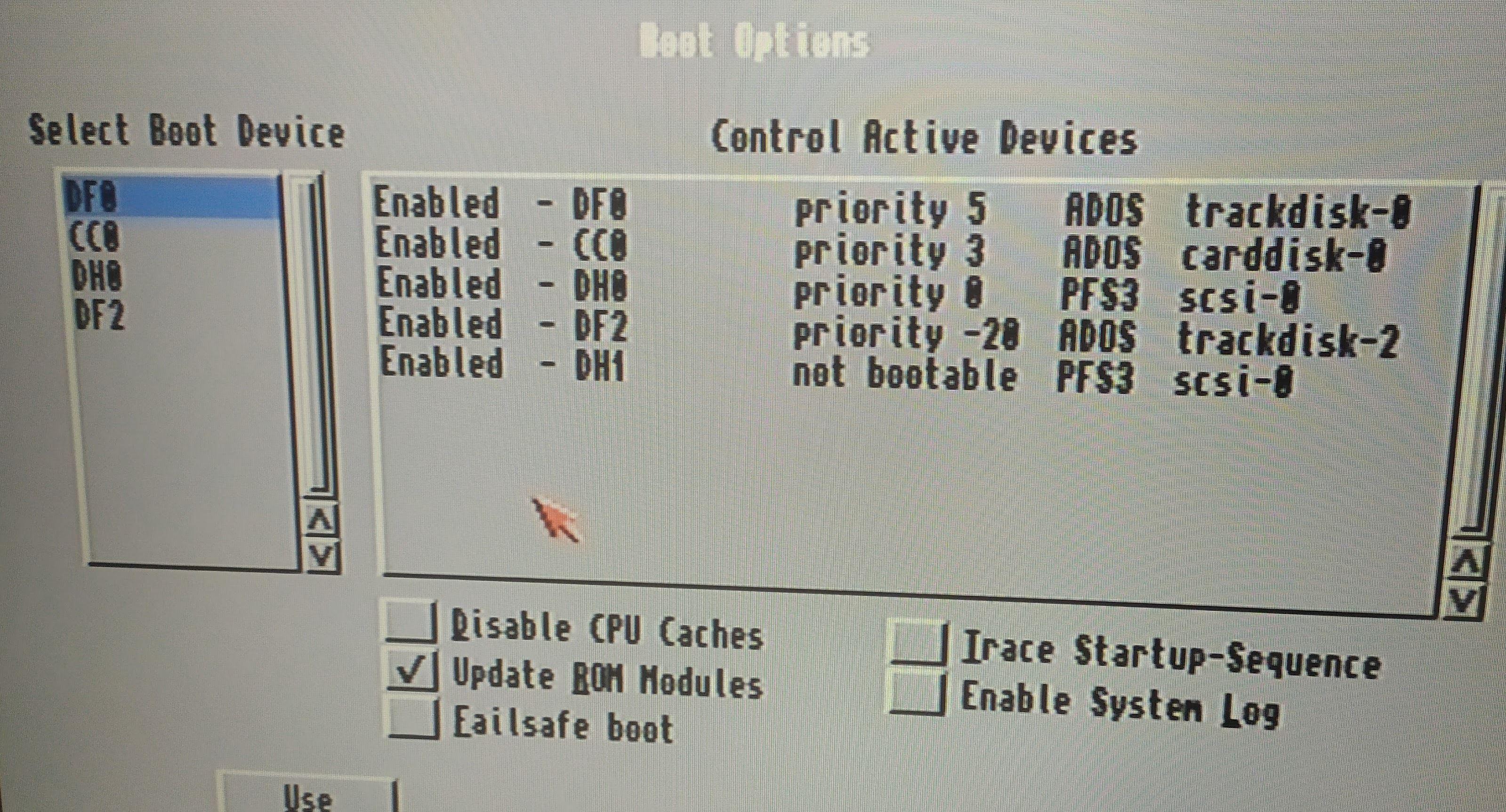

                  Tu peux regarder en faisant un reset et en appuyant en même temps sur les deux boutons de la souris pour rentrer dans l’early startup ( onglet Boot Options ) afin de voir si les partitions sont reconnues ?

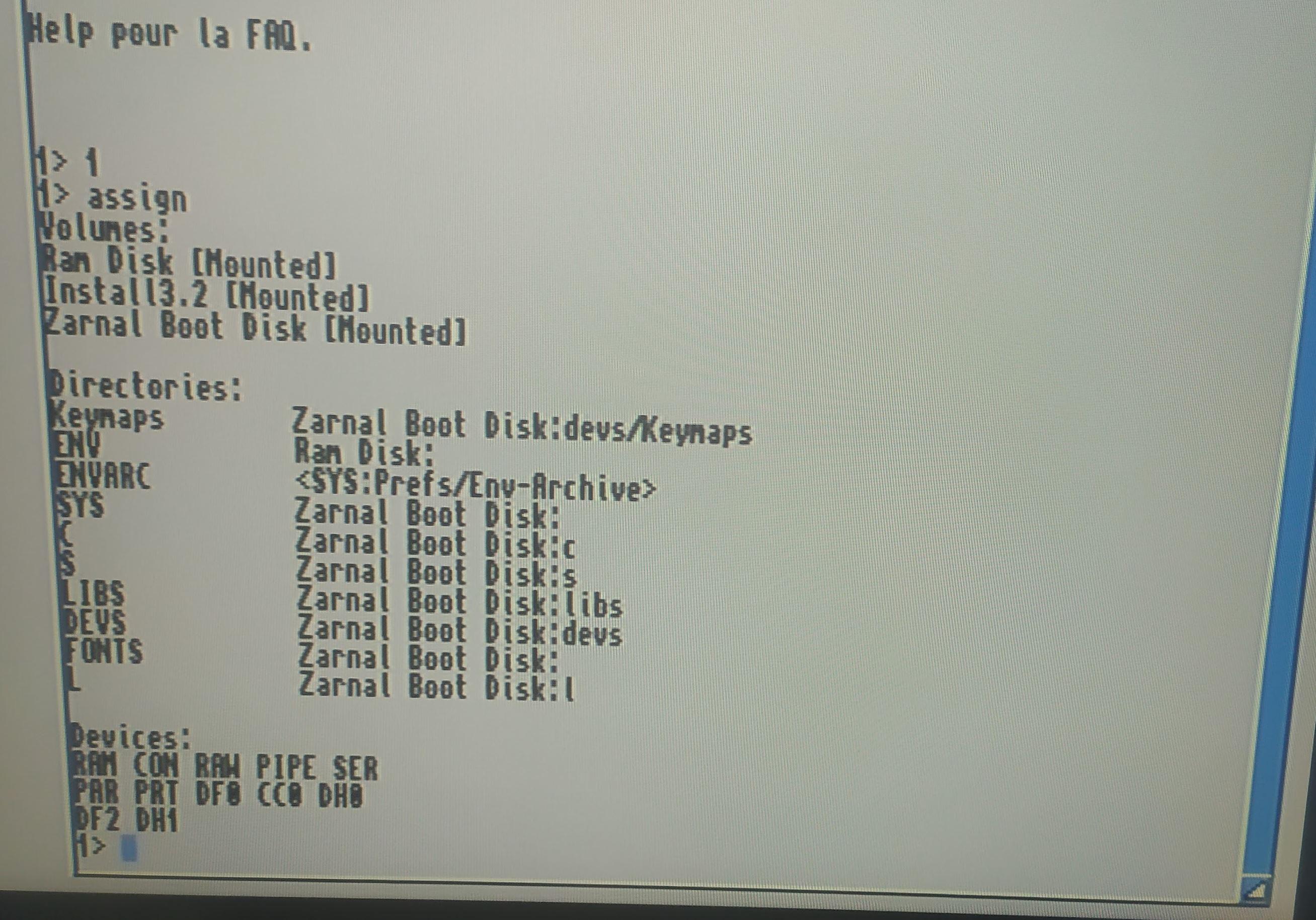

                  Depuis le zarnal boot disk, quel est le retour de la commande  » assign « . Est ce que les partitions sont visibles ?

                    voici la vue du menu boot:
                    vue de la commande assign:
                    Par contre qu’est ce le « CON » dans les devices ? Car c’est parfois le truc qui apparaissait dans mes premiers messages d’erreur.
                    J’ai essayé avec le « zarnal doctor » de checker le device « CON » et pas moyen.

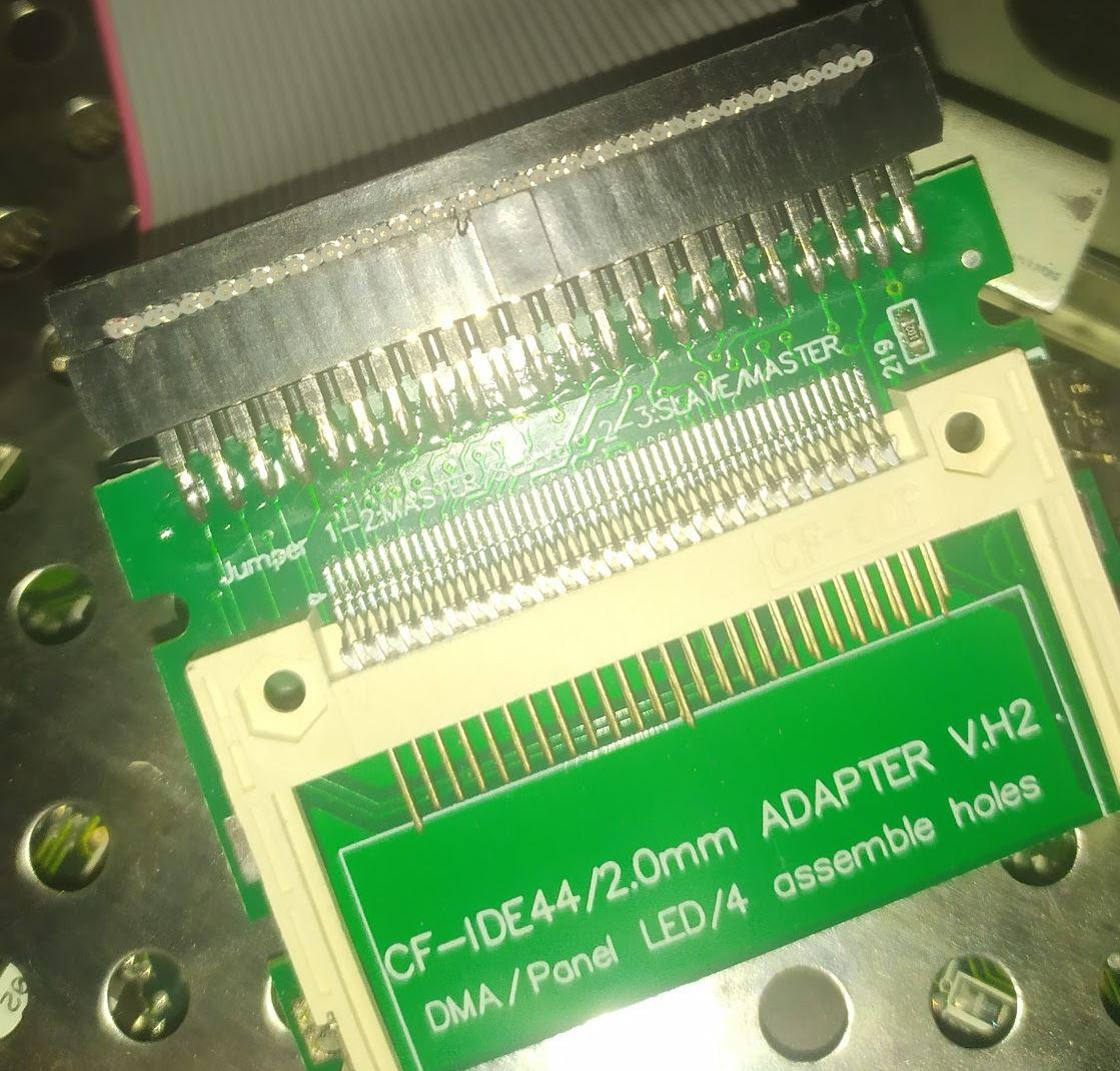

                                Est ce que tu as des petits cavaliers ( morceaux de plastique plus ou moins rectangulaires enfiché dans des pin pour simplifier ) sur ton lecteur de CF ?
                                Egalement appelés  » Jumper « .
                                #131765
                                chrisbati
                                  • Messages : 34
                                  oui désolé je pensais à un truc à l’installation, oui le jumper est bien master.
