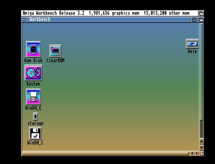

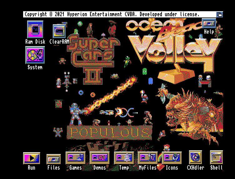

                  L’installation se passe bien. Un seul petit souci ( qui explique peut être le souci final des icônes ), il me demande les modules A2000 en  lieu et place des 1200.  :scratch:
                  Maintenant, au final, seules les icônes posent un problème au niveau des couleurs :
                  J’ai tenté de rectifier dans les prefs de NI mais rien à faire.
                  Probable qu’il faille remettre quelque chose manuellement dans la startup.
                  Le  reste semble demeurer correct ( avec réserves, je n’ai pas  tout vérifié ).
                  #130945
                    C’est bien un souci de startup.  :unsure
                    Une fois le 3.2 installé, il faudra juste faire un petit copier/coller.

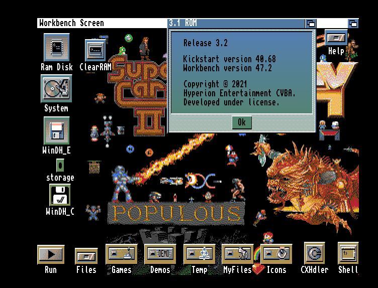

                    #130947
                      En   fait, il faudra également un peu adapter. J’avais loupé un morceau coté classicWB. :lol:
                      Exemple : le 3.2 n’aime pas fblit par exemple. :unsure:
                      Il y d’autres détails dans le genre.
                      #130948

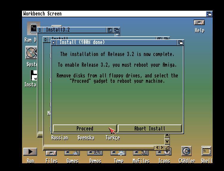

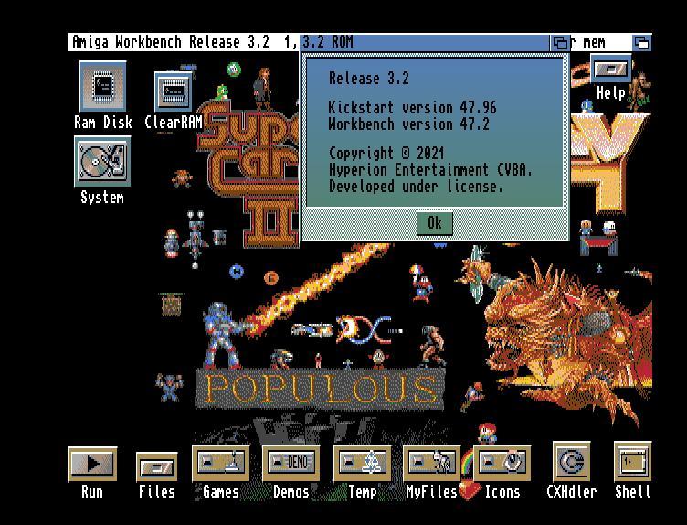

                        J’ai effectué les modifs nécéssaires. Avant :
                        Après :
                        Donc pour répondre à ta question initiale : oui c’est possible avec une ou deux adaptations.
                        Tu charges ton classicWB, tu fais une sauvegarde de la startup-séquence d’origine, tu installes le 3.2 par dessus et tu procèdes aux quelques modification de la nouvelle startup.
                        Note : je n’ai pas touché à la startup du 3.2. Elle est complète de son coté. J’ai juste procédé aux ajouts/retraits nécessaires.

                          Dans le dernier screenshot, le fond d’écran n’est plus celui « rétro », on le remet comment ?
                          Merci
                          Chrisbati
                          #131056
                            Un tout grand merci pour toutes ces recherches !! Donc, si j’ai bien compris (et rien n’est moins sûr): 1- Je boot normalement sur mon classicwb actuel et je sauve la startup séquence. ==>Comment sauver la startup séquence ? 2- Je suis toujours dans mon classicwb actuel et là je lance les adf de l’os3.2 ? 3- une fois l’installation terminée, j’édite la nouvelle startup séquence et je repère les éléments de mon ancienne startup séquence qui ne sont pas dans la nouvelle. Je recopie les lignes manquantes. C’est bien ça ? Dans le dernier screenshot, le fond d’écran n’est plus celui « rétro », on le remet comment ? Merci Chrisbati
                            Nornal qu’il n’apparaisse pas, je ne l’ai pas installé ( le thème ) en faisant une  seconde installation pour vraiment repartir de zéro.
                            Cela ne change rien pour  le reste :

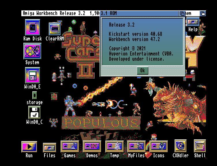

                            Avant :
                            Après :
                            Ma rom  » physique  » est une 3.1. La  3.2 se charge au boot. Ce détail ne changera rien  si ce n’est que tu auras 3.2 en lieu et place de 3.1 (  puisque tu as  des roms physiques ).
                            Si je mets une 3.2  » physique  » :
                            #131062
                              Un tout grand merci pour toutes ces recherches !! Donc, si j’ai bien compris (et rien n’est moins sûr): 1- Je boot normalement sur mon classicwb actuel et je sauve la startup séquence. ==>1/Comment sauver la startup séquence ? 2- Je suis toujours dans mon classicwb actuel et là je lance les adf de l’os3.2 ? 3- une fois l’installation terminée,2/ j’édite la nouvelle startup séquence et je repère les éléments de mon ancienne startup séquence qui ne sont pas dans la nouvelle. Je recopie les lignes manquantes. C’est bien ça ? Dans le dernier screenshot, le fond d’écran n’est plus celui « rétro », on le remet comment ? Merci Chrisbati
                              1/ En renommant juste le fichier s/startup-sequence en startup-ori ( par exemple ) juste avant l’installation  du 3.2 ( ne reboote surtout pas entre temps, uniquement à la fin de l’installation du 3.2 ). Une sauvegarde auto pourra également se faire à l’installation du 3.2 au moins en mode intermédiaire. Au choix.
                              2/ Pas tout à fait. Tu recopies juste les lignes indispensables. Celles concernant les utilitaires et l’exécution des scripts. Il ne   faut pas faire de doublons. Et ne pas remettre Fblit.
                              #131071

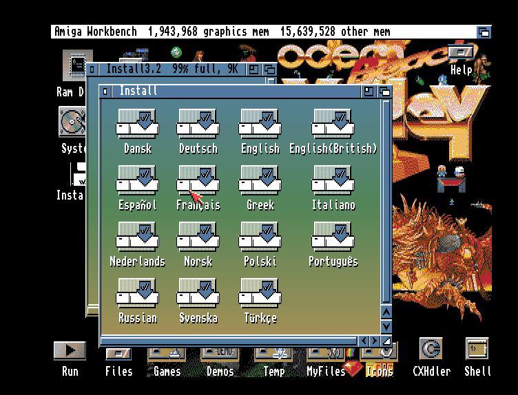

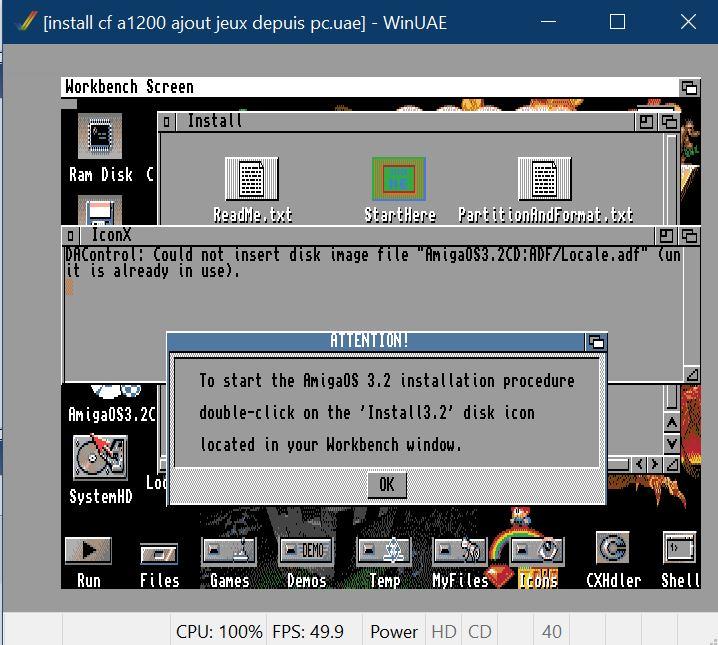

                                J’ai vaincu l’installation de l’os 3.2, je l’ai faite à l’adf je ne suis jamais arrivé à la faire depuis le cd, toujours le même message d’erreur (pourtant cd bien monté et reconnu):
                                Bref, ça boot bien mais j’ai le souci des couleurs, mais je ne vois pas trop quoi recopier de mon ancienne startup seq que voici:

                                #131119
                                  ok merci ! J’ai vaincu l’installation de l’os 3.2, je l’ai faite à l’adf je ne suis jamais arrivé à la faire depuis le cd, toujours le même message d’erreur (pourtant cd bien monté et reconnu):  ref, ça boot bien mais j’ai le souci des couleurs, mais je ne vois pas trop quoi recopier de mon ancienne startup seq que voici:
                                  D’avance merci Chrisbati
                                  Tu devrais avoir une nouvelle icône sur ton WB. C’est de là qu’il faut lancer l’installation.
