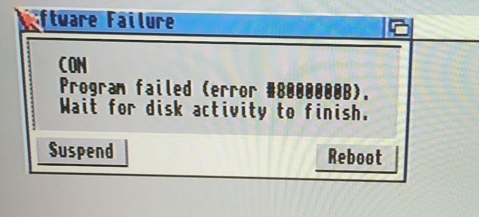

      chrisbati
        • Messages : 34
        @Zarnal,
        bon sur winuae, ça marche nickel, malheureusement maintenant que j’ai remis dans l’Amiga, malheureusement ça ne fonctionne pas :(
        J’ai un message d’erreur de software failure qui change à chaque fois et parfois c’est le fameux guru !
        Suis perdu :(
        D’avance merci pour toute aide
        Chrisbati

              #131415
              chrisbati
                • Messages : 34
                voilà, j’ai truffé la startup sequence de echo, quand j’utilise ma carte avec winuae, je vois bien tous les echo, quand je l’utilise dans l’amiga, aucun echo, directement le message d’erreur :(
                J’ai essayé en mettant les options de boot pour tracer la startup sequence ou pour avoir un error log et pareil.
                #131416

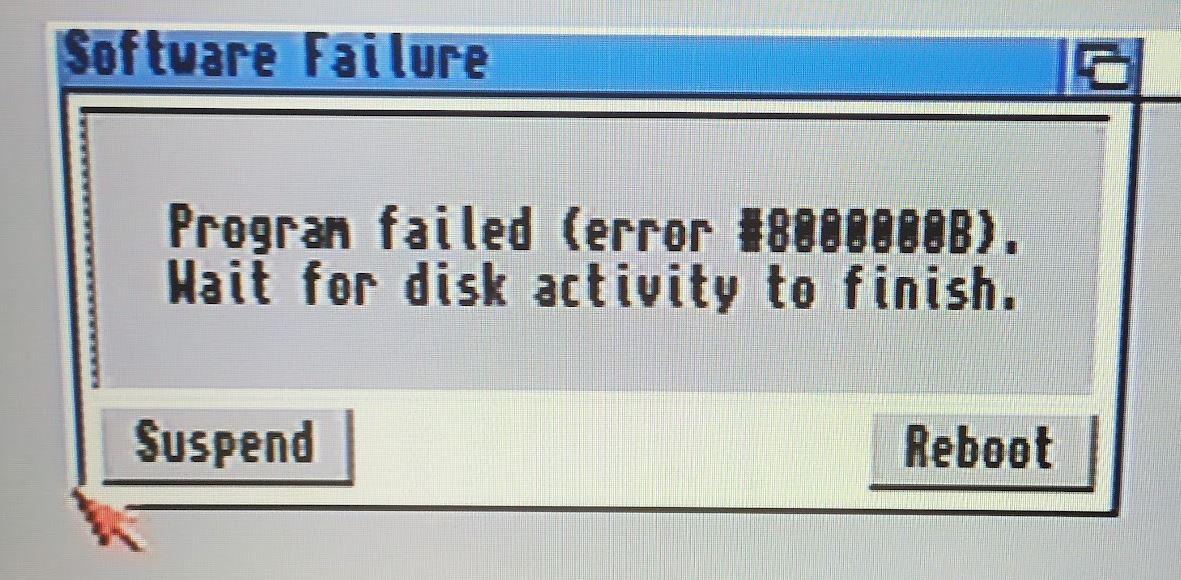

                    chrisbati
                      • Messages : 34
                      J’ai formaté une CF 2gb (qui fonctionne bien sous winuae et qui fonctionnait bien sous ma version 3.0). Je l’ai « clean » avec diskpart.
                      Impossible de formater via l’amiga, je n’ai pas de d7 donc  je boot de mon dh2 (gotek;adf install 3.2), j’arrive dans l’install wb 3.2, je démarre hdtoolbox, mais là il se plante software error.
                      :cry:
                      #131423

                          #131502
                          chrisbati
                            • Messages : 34
                            Merci pour toute l’aide.
                            J’ai réussi à utiliser hdinstools, créer les partitions sur la cf.
                            Mais impossible de les formater, elles apparaissent bien en unitialised, mais quand je veux formater, ils ne se passent absolument rien, le formatage ne démarre pas.
                            Je redémarre et pareil.
                            Je lance hdtoolbox, software failure ! Alors qu’il n’y a rien sur la cf si ce n’est les partitions non formatée.
                            Je mets la carte sd dans winuae, il la reconnait bien, il veut bien la formater, je formate les 2 partitions.
                            Je remets la carte dans l’amiga, boot option, je vois bien les deux partitions en pfs3.
                            Je démarre sur DF0, et là après quelques instants, software failure.
                            Si je ne retire pas la carte je ne sais plus démarrer ni sur df0, ni sur le gotek.
                            Chrisbati
