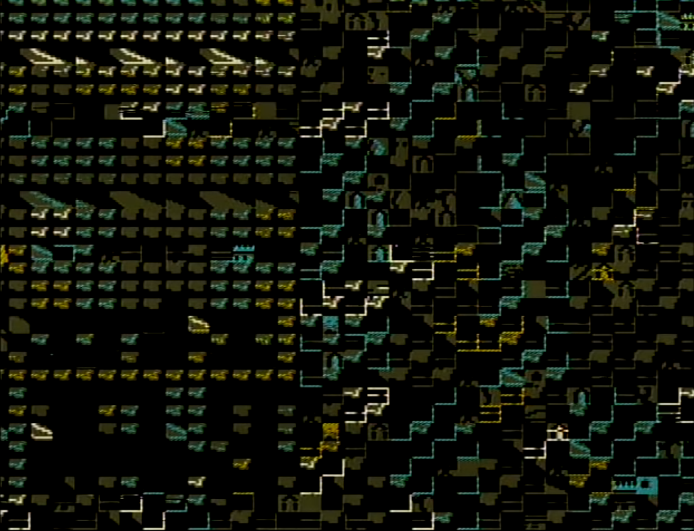

        Si je laisse le scanline à 0, en cablage Péritel, c’est pire, tout est hachuré, je n’ai même pas le menu de démarrage. Et j’ai lu que pour la Péritel, il fallait mettre le scanline à 1.

          Bon, bon, bon….
          J’ai fait la mise à jour du firmware et j’ai suivi tes directives.
          Bilan en testant seulement la megadrive (Genesis)
          Sur ma TV principale, en connexion VGA-VGA, j’ai un bel écran, pas centré mais entier. Mais certains jeux font visiblement planter le (la ???) Sidi, écran tout noir, plus aucun controle.
          Sur cette même TV (qui a déjà quelques années de service), en connexion VGA-SCART . Scandoubler = 1 sinon tout est hachuré. Ensuite, j’ai une belle image, mais pas entière. Il me manque une partie de l’écran d’origine, sur la gauche, quels que soient les paramètres d’écran que je mets en place sur la TV.
          Sur ma deuxième TV, plus récente (mais plus petite et pas dans le salon…), je n’ai pas testé en VGA-VGA, seulement en VGA-SCART, toujours avec scandoubler = 1 (sinon aucune connexion reconnue). Miracle… J’ai cette fois un écran centré et entier. Par contre, une qualité d’image moins bonne que sur ma TV principale et quelques légers tremblements, parfois, au centre de l’image (comme si un sprite sautillait un peu). Ca reste tout à fait jouable, mais j’aurais bien aimé installé le Sidi sur ma télé principale….
          Me reste à tester d’autres système désormais et continuer de chercher ce qui cloche entre le Sidi et ma TV principale.

                    Tous ! Le problème n’est pas qu’ils ne fonctionnent pas, la plupart des jeux NES que j’ai essayés fonctionnent, mais rarement du premier coup. Très fréquemment, un jeu NES va démarrer avec des glitchs visuels, sonores ou crasher très rapidement, d’une manière qui rappelle beaucoup ce qui se passait quand on insérait mal la cartouche, ou qu’elle était oxydée et qu’on soufflait dessus plusieurs fois avant de réussir à lancer un jeu correctement :
                    Il faut donc entrer dans le menu du core et faire un Reset, parfois de nombreuses fois, avant d’obtenir un fonctionnement du jeu correct.
