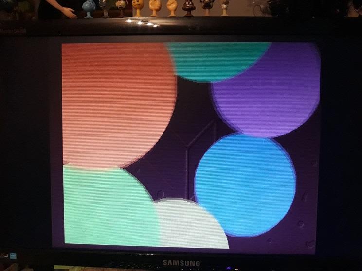

                              かすりん (Kathleen)
                                • Messages : 876
                                @Zarnal,
                                Voilà une photo d’écran que j’ai prise avec les cercles. Il n’y a pas la ligne noire

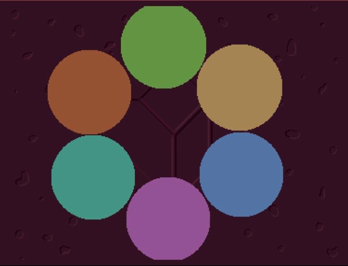

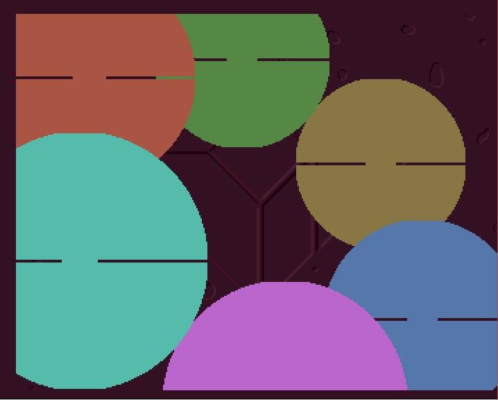

                                #76047
                                  • Messages : 8109
                                  Merci. Résultat intéressant. C’est bien au 020 et en AGA ?
                                  Cette démo est un cas qui mérite que l’on s’y attarde car sous WinUae au 68000 elle tourne parfaitement. Par contre au 020+, ce problème de timing au niveau des cercles (gérés en RT au CPU) apparait.
                                  C’est l’un des rares cas où il n’y a rien à faire quelque soit la version de WinUae. :unsure:
                                  Au 68000 :
                                  Alors, la vraie question est de savoir où se situe le problème.
                                  1/ A la désactivation de l’AGA qui ne se fait pas correctement ?
                                  2/ Sur la scène elle même ?
                                  Bref, un point pour le FPGA sur ce coup. :lol:
                                  Edit : Avec un 040 cyclé CPU/Chipset, le souci disparait en AGA. :wacko:   :wacko:
