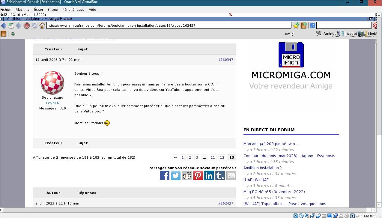

        Au fait tu pars de quel OS ?
        3.2.1
        Tester aussi sur mon 4000 (donc sans Pistrm) et pareil, cela plate la machine.
        Je pense avoir vue quelques part qu’il est dev sur 3.9, c’est peux être cela.
        Faudrait peut être faire un autre topic pour Netsurf ;-)

              Elles sont pas revenues j’avais tout réinstallé mais visiblement encore un bug chez moi ? Par contre je précise que j’avais pas installé les drivers Picasso c’est à cause de ça ? Comment tu as fais alors ?
              Netsurf RTG qui fonctionne à merveille depuis Amithlon. En tout cas si je pouvais monter en réso. Je suis en dessous de la mini donc certains boutons apparaissent mal.
              Magnifique il a l’air TOP ce NetSurf pourquoi tu m’as pas dit de l’installer direct & de prendre IBrowse à la place ? Impatient de l’essayer & d’avoir enfin le net :yes:
              J’attends tes instructions ou j’essaie tout seul ? :lol:

                Non, cela n’impacte que le 800*600. Tu as bien les résos au dessus ? Tu m’as dit qu’elles étaient revenues la première fois ( j’avais bien un 800*600 ) et là tu m’écris l’inverse. :scratch: :wacko:
                La solution est simple : ne touche à rien pour l’instant. Aucune anticipation. :-p   Dans les faits, c’est très simple mais je souhaite régler d’abord cette histoire avec le 800*600.
                Magnifique il a l’air TOP ce NetSurf pourquoi tu m’as pas dit de l’installer direct & de prendre IBrowse à la place ? Impatient de l’essayer & d’avoir enfin le net J’attends tes instructions ou j’essaie tout seul ?
                A ton avis ? NetSurf peut s’avérer agaçant à l’installation. Ce n’est pas Ibrowse où tu as juste à lancer après avoir installé.
                Là, soyons clair, il faudra absolument être organisé et méthodique car au moindre truc de travers à l’installation de ce navigateur, les surprises sont assurées ( écran noir, plantages divers ).  :unsure: Ce n’est pas aussi simple qu’avec Ibrowse. :unsure:

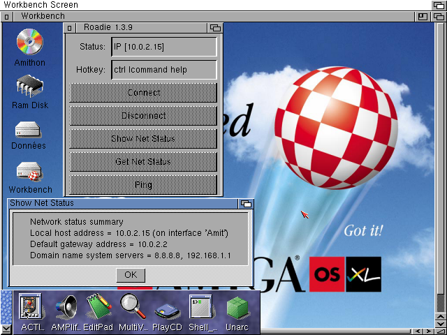

                Pour tester la connexion.

                Blague à part, pour NetSurf, cela ne te dérange pas que je parte de WinUae et de 3.2 ( le protocole est strictement le même dans les deux cas. Comme ça, une seule vidéo a faire.
                J’avais déjà une vidéo hier pour @Stephbb75 mais une connerie est survenue ( pour aller plus rapidement, j’ai utilisé un de mes anciens répertoires 3.2 de tests et là, l’user-startup était  en lecture seule apparemment sans que cela n’affecte les installations ) —> modifs non sauvegardées ).
                Et pour l’instant je ne sais pas vraiment si c’est lié à 3.2.1 ou à une ancienne fausse manip de ma part dans cet ancien répertoire. Je repars sur du frais. :-p
                Pour MiamiDX, on va y aller en images. Je termine déjà la vidéo NetSurf.  :-p

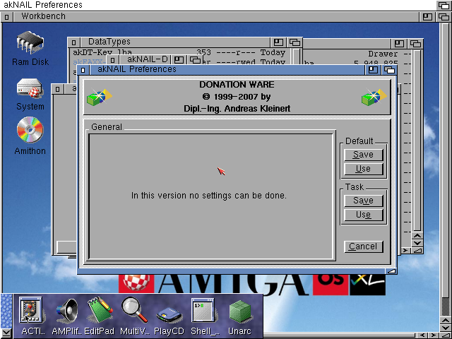

                          Bon je ne sais pas si j’ai tout fait juste… il y a des archives qui n’avaient pas d’installateur donc je ne sais pas quoi en faire ? :unsure:
                          akDT-Key + akNAIL-Key + akPrefs + akPrefs-fr
                          Lors de certaines installations j’ai eu un écran comme celui-ci je ne savais pas quoi faire alors j’ai cliqué sur « save » :unsure:
                          Autre chose « WizardLibrary » n’a pas voulu se copier dans Libs… mais il y avait déjà un fichier de la même taille qui portait ce nom… j’espère que c’est le bon :unsure:
                          Voilà bonne nuit :good:
                          PS: pour le son il y a un Fix (AmithlonBugFix) mais pas d’installateur dans l’archive ? Un fichier sans extension faut en faire quoi ?
                            C’est ce qu’il fallait faire.
                            Certainement. :-p
                            Là, tu viens une nouvelle fois de me scier. :lol: :lol: :lol:
                            Je ne sais pas, peut être juste le lancer par exemple. :whistle:
