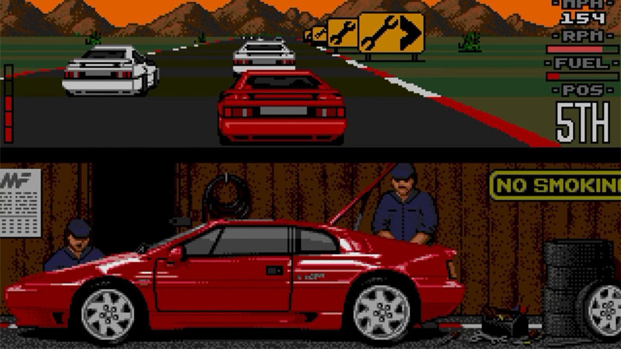

        Je sors… il faut que je fasse un tour en Lotus…
        Tu sors avec une vraie Lotus ou sur ton Amiga ? :lol:

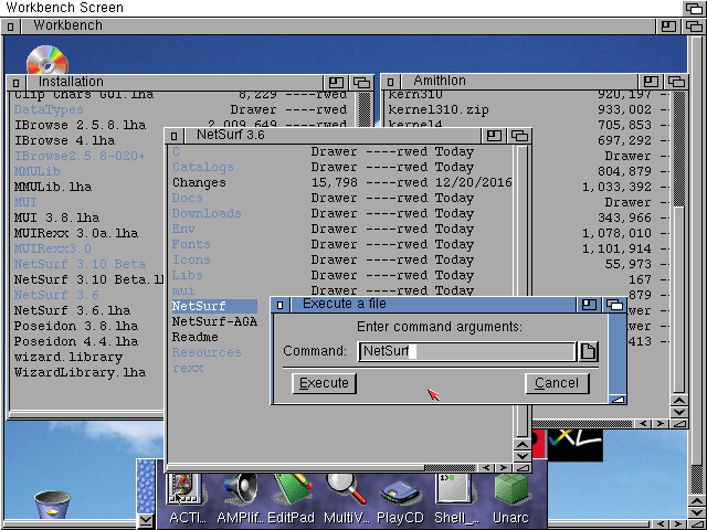

            Lors de certaines installations j’ai eu un écran comme celui-ci je ne savais pas quoi faire alors j’ai cliqué sur « save »
            C’est ce qu’il fallait faire.

                  Première partie ( Amithlon et OS 3.2 ) :
                  – Vérifier que MUI et MMULib sont bien installées.
                  – Tu installes AmiSSL 4.12 pour 060/Amithlon.
                  – Tu installes également AmiSSL 5.9 pour 060/Amithlon ( cela servira aussi pour les autres navigateurs ).
                  – Tu copies guigfx.library et renderlib.library dans Libs ( tu renommes les versions 040 en render.library et guigfx.library ).
                  – Tu ouvres un Cli/Shell. Tu tapes  » ed s:user-startup  » puis tu ajoutes la ligne suivante :
                  Assign SSLROOT: SYS:AmiSSL
                  – Tu installes NetSurf 3.6. ( Arti ) Ne surtout pas le lancer.
                  – Tu installes NetSurf 3.10 Béta ( pas Arti ) dans le même répertoire. Impératif.
                  – Tu termines par copier l’exécutable de la 3.10 finale (Arti ) dans ce même répertoire.
                  – Maintenant, tu lances un gestionnaire de fichiers quelconque ( directory Opus, Filemaster ). Note : on pourrait partir du cli mais autant se simplifier la tâche.
                  Depuis ton répertoire NetSurf, tu copies de la façon suivante :
                  C dans SYS:C ( si tu n’as pas de répertoire C dans NetSurf, tu passes cette étape ).
                  Env dans SYS:Prefs/Env-Archives.
                  Fonts dans SYS:Fonts.
                  Mui dans SYS:Mui/Libs ( tu peux aussi ajouter une copie dans SYS:libs ).
                  Rexx dans SYS:S ( tu peux ajouter une copie dans SYS:Rexxc )
                  – Tu ouvres ton répertoire NetSurf, tu vas sur l’icône de NetSurf, tu cliques une fois dessus et tu vas dans  » Icones/Informations  » du menu du Workbench.
                  – Tu modifies le stack ( pile en français ) et tu rentres 131072. Tu vérifies que le lancement s’effectue depuis le WB.
                  Tu rebootes ( plus pour le principe qu’autre chose ) et tu lances NetSurf ( pas la version AGA ).
                  Si tout est en ordre, Netsurf se lancera sans broncher.
                  Et alors seulement nous pourrons passer à la partie 2 consacrés aux composants optionnels et à quelques ajustements.
                  La procédure est identique pour OS 3.2. P96 devra être > à 2.1.
                  Il suffira également à veiller à installer les bonnes versions des librairies GuiGfx et Renderlib. En fonction du CPU dans la config WinUae.
                  Après, tout dépend de la config WinUae et de ses caractéristiques CPU.
                  Note : l’installation de la version 3.10 bêta de la seconde branche est impérative pour éviter les ennuis de certificats trop anciens avec certains sites et la 3.10 finale d’Arti.
                    Il est vrai qu’il fraudait sortir la mienne du garage depuis le temps ! :lol:
                    Je me prends tous les panneaux aux mauvais moment !

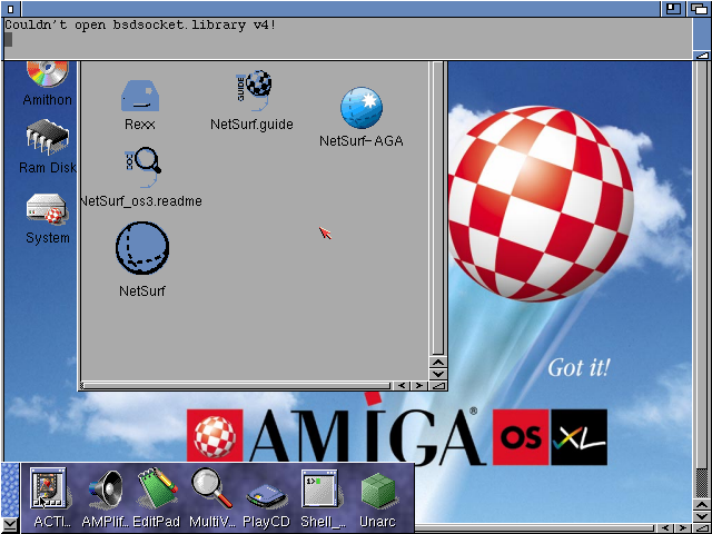

                          Hello juste pour être certain dois-je copier le répertoire Env ou son contenu dans Sys:Prefs/Env ? Pareil pour les autres dossiers ?
                          Je copie le dossier Mui ou son contenu dans Sys:Mui/Libs ? Pour être sûr j’ai fait les deux :unsure:
                          Résultat… ça fonctionne pas :rant: pourtant j’ai installé toutes les librairies que tu m’as demandé ? :unsure:
                          A demain :good:

                              Résultat… ça fonctionne pas pourtant j’ai installé toutes les librairies que tu m’as demandé ?
                              Normal sans pile active. Je peux te faire la même :-p   :
                              Au bout de 15mn, RoadShow se coupe tout seul comme un grand.
                              Un Reset règlera le problème…
                              Durant 15mn. :whistle: :-p
                              On verra  avec MiamiDx lorsque NetsSurf sera ok avec RoadShow.
