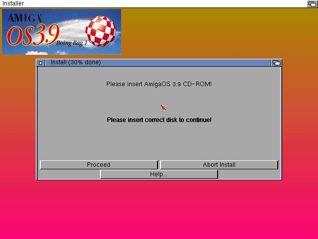

                  J’ai tout effacé & formaté ! AmigaOS 3.9 est fraichement installé mais nouveau soucis il ne veut pas reconnaître le CD Amithlon lors des mises à jour BB 3.9-1 & BB 3.9-2 !!!
                  Je clique sur Proceed il ne veut rien savoir :rant: je fais quoi ?!

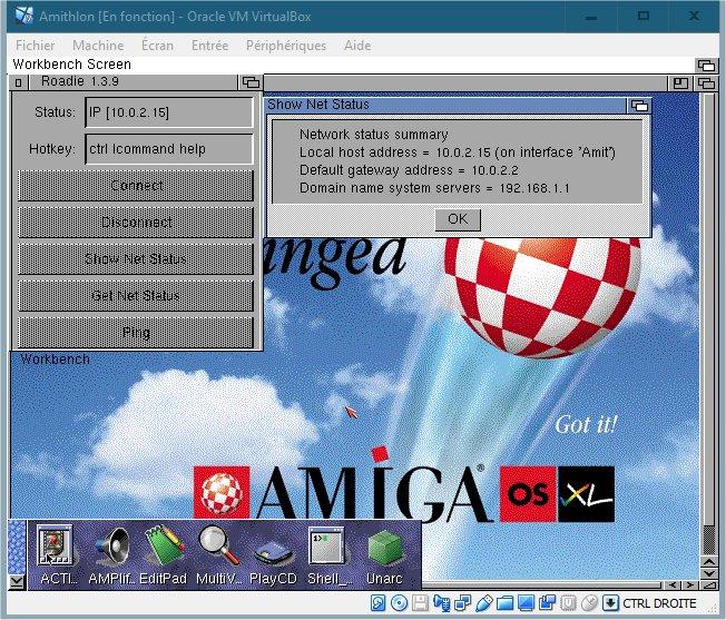

                            Dernière chose : installe et lance Roadie et vérifie la passerelle de ton coté ( avec ma VM + RoadShow par contre ) Onglet  » Show Net Status «
                            Je sens que ça va mal se passer :lol: j’ai pas tout compris… c’est simple à installer ?

                                  Dernière chose : installe et lance Roadie et vérifie la passerelle de ton coté ( avec ma VM + RoadShow par contre ) Onglet  » Show Net Status « . J’avais oublié un détail et je souhaite vérifier qu’il n’altère pas la valeur rentrée manuellement.
                                  Voilà c’est chose faite avec ta VM
                                    Et la fin de ma phrase ?
                                    Tu lances ma VM, tu extraits l’archive dans un répertoire quelconque ou dans celui de RoadShow et tu lances  » Roadie « . Et tu cliques sur le bouton  » Show Net Status « .
                                    Quant à tes résolutions qui sont revenues ( voir fin de la vidéo d’utilisation de Netsurf )… :lol: :wacko: :-p
