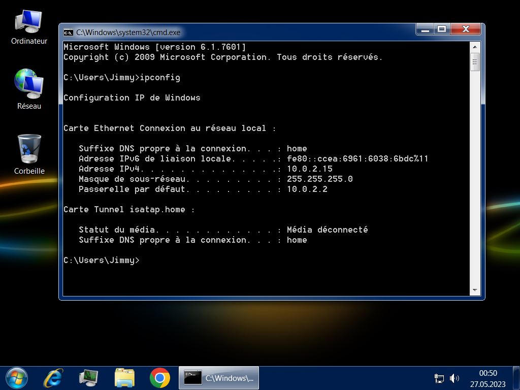

              Très simple alors : tu envoies ton Windows 7 puis tu lances une console ( Admin ou pas ) et tu tapes IPConfig. On aura alors les bonnes valeurs.
              Ahhhhhhhhhhhhh si seulement c’était si simple :lol: j’ai démarré ma VM Windows 7 tapé ipconfig dans le terminal & devine quoi… je te laisse voir par toi même :unsure:
              Je ne comprends plus RIEN !!! Pourquoi les valeurs sont celles que tu m’as fait entré dans Amithlon ?! J’ai entré la valeur 10.0.2.2 dans l’onglet Resolv de Amithlon évidemment ça ne fonctionne pas :unsure:
              C’est celle du voisin ?
              Non celle de mon amie donc j’ose pas trop toucher :wacko:
              Hello, a défaut d’avoir le mot de passe tu peux apparemment en définir un nouveau en suivant le lien en bas a droite de ta page de login de ta box.
              Pareil j’ose pas trop toucher… si internet ne fonctionne plus & qu’elle ne peut plus regarder sa TV vous allez plus me lire ici sur le forum :lol: :lol: :lol:
                Cela a au moins le mérite de te confirmer que les autres valeurs sont bonnes.  :lol:
                recommence en faisant un
                ipconfig -all
                depuis ton Windows 7 dans ta VM et montre moi le résultat stp.
                Donc n’y touche pas. :-p
                Sage  décision. D’autant plus si le nouveau mdp est envoyé par courrier.  :unsure:

                  recommence en faisant un ipconfig -all  depuis ton Windows 7 dans ta VM et montre moi le résultat stp.
                  Voici j’espère qu’on pourra clore le sujet du réseau :yes:
                  Configuration IP de Windows
                  Nom de l’hôte . . . . . . . . . . : VirtualBox
                  Suffixe DNS principal . . . . . . :
                  Type de noeud. . . . . . . . . . : Hybride
                  Routage IP activé . . . . . . . . : Non
                  Proxy WINS activé . . . . . . . . : Non
                  Liste de recherche du suffixe DNS.: home
                  Carte Ethernet Connexion au réseau local :
                  Suffixe DNS propre à la connexion. . . : home
                  Description. . . . . . . . . . . . . . : Carte Intel(R) PRO/1000 MT pour stat
                  ion de travail
                  Adresse physique . . . . . . . . . . . : 08-00-27-69-D6-23
                  DHCP activé. . . . . . . . . . . . . . : Oui
                  Configuration automatique activée. . . : Oui
                  Adresse IPv6 de liaison locale. . . . .: fe80::ccea:6961:6038:6bdc%11(préféré
                  Adresse IPv4. . . . . . . . . . . . . .: 10.0.2.15(préféré)
                  Masque de sous-réseau. . . . . . . . . : 255.255.255.0
                  Bail obtenu. . . . . . . . . . . . . . : dimanche 28 mai 2023 02:59:17
                  Bail expirant. . . . . . . . . . . . . : lundi 29 mai 2023 02:59:19
                  Passerelle par défaut. . . . . . . . . : 10.0.2.2
                  Serveur DHCP . . . . . . . . . . . . . : 10.0.2.2
                  IAID DHCPv6 . . . . . . . . . . . : 235405351
                  DUID de client DHCPv6. . . . . . . . : 00-01-00-01-2B-D0-CC-EF-08-00-27-14-30
                  -19
                  Serveurs DNS. . . . . . . . . . . . . : 192.168.1.1
                  NetBIOS sur Tcpip. . . . . . . . . . . : Activé
                  Carte Tunnel isatap.home :
                  Statut du média. . . . . . . . . . . . : Média déconnecté
                  Description. . . . . . . . . . . . . . : Carte Microsoft ISATAP
                  Adresse physique . . . . . . . . . . . : 00-00-00-00-00-00-00-E0
                  DHCP activé. . . . . . . . . . . . . . : Non
                    Maintenant, tu refais la même chose depuis ton  » vrai  » Windows.
                    Parce que là, c’est toujours la 192.168.1.1 qui est indiquée.  :unsure:
