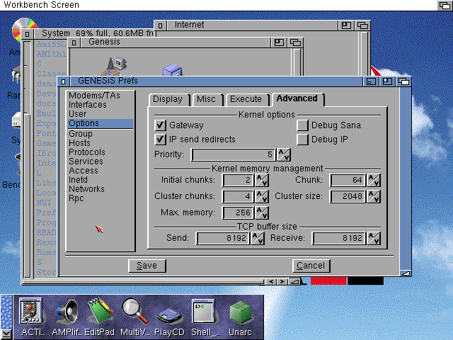

        Et en cochant en plus  » IP Send Redirects  » dans l’onglet  » Advanced  » ? Tu n’as pas précisé.
        Oui oui

            Il faudra donc chercher du coté de l’adresse dans l’onglet Resolv dans les Prefs de Genesis.  :unsure:
            Essaye de remplacer 192.168.1.1 par :
            Si box en VDSL :
            195.186.1.162 ou bien :
            195.186.4.162
            Si box en ADSL :
            195.186.1.111 ou
            195.186.4.111
            Si cela ne fonctionne toujours pas, on ira la chercher directement dans ta box pour avoir la bonne. :unsure:
            Il y a des adresses contradictoires suivant les sites pour ton fournisseur. :wacko:
            Je me suis fait avoir lors de ma recherche initiale, j’ai pris le premier résultat qui indiquait un 192.168.1.1 . :unsure:

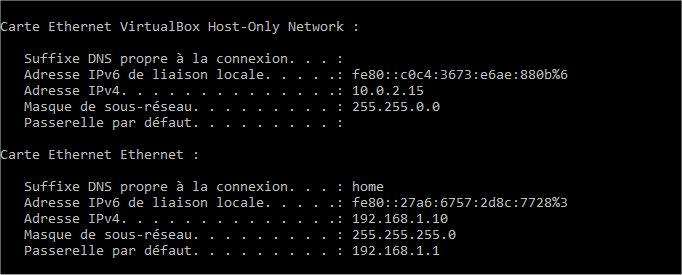

                        Autre chose avec ipconfig. Regarde l’adresse non pas dans Ethernet VirtualBox Host only Network mais dans Ethernet tout court ( qui est ta carte physique ).
                        #162118
                        Sebiohazard
                          • Messages : 418
                          Je ne vois pas la pile de lancée, c’est elle qui se charge de la bsd.
                          Si elle l’était mais pas dans le screen.
                          10.0.2.15 est correcte. Vérifie que tu es bien en NAT dans VB.
                          Oui c’est OK en NAT
                          Regarde dans tes papiers.
                          J’ai aucune doc livrée avec cette Box ? :unsure:
                          Dans IPconfig j’ai plein d’adresses ->
                          Carte Ethernet Ethernet 2 :
                          Suffixe DNS propre à la connexion. . . : home
                          Adresse IPv4. . . . . . . . . . . . . .: 192.168.1.104
                          Masque de sous-réseau. . . . . . . . . : 255.255.255.0
                          Passerelle par défaut. . . . . . . . . : 192.168.1.1
                          #162132
                            Ah ça, je ne sais pas, c’est ta box, ton abonnement.  :-p
                            Facture/contrat avec la description de l’offre choisie à regarder par exemple.
                            Dans IPconfig j’ai plein d’adresses -> Carte Ethernet Ethernet 2 : Suffixe DNS propre à la connexion. . . : home Adresse IPv4. . . . . . . . . . . . . .: 192.168.1.104 Masque de sous-réseau. . . . . . . . . : 255.255.255.0 Passerelle par défaut. . . . . . . . . : 192.168.1.1
                            Il n’y a pas  » Carte Ethernet Ethernet  » tout court sans le 2 ?
                            Si ce n’est pas le cas, il faudra remettre 192.168.1.1 dans Resolv et aller chercher le souci ailleurs.  :unsure:
                            Je ne suis pas très chaud pour aller te faire farfouiner à distance dans les réglages de ta box dont je ne connais absolument pas les réglages par défaut ( ni l’interface d’ailleurs ).  :unsure:
                            Logiquement, tu as le  » VirtualBox Manager  » qui pointe sur Vbox.exe au niveau du pare feu et des applis autorisées.
                            Une autre solution potentielle serait d’installer une VM Windows pour aller récupérer les bonnes adresses à l’intérieur même de ta VM mais bon… Si le souci est en amont, tu ne pourras pas non plus te connecter depuis cette Windows VM.
                            Tu lances bien VBox en administrateur ?

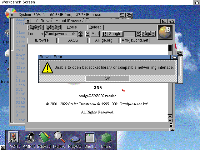

                                Tes erreurs sont bien présentes mais la connexion est Ok. Le souci de DNS Google vient de la saisie de l’adresse.
                                Excellent & merci pour la vidéo c’est vraiment hallucinant que ça fonctionne chez toi ! Comment on supprime les messages d’erreur au lancement de IBrowse au fait ?
                                  Avec les bons Datatypes. C’est marqué sur le message d’erreur. :unsure:
                                  Je regarderai lesquels te manquent exactement. Je penche pour le PNG mais c’est à voir.

                                  Tu peux me montrer ce que tu as en lançant IPconfig sur ta machine hôte ?
                                  Note : j’avais modifié l’adresse IPV4 par défaut VBox lors de mes tests FTP.
                                  Cela  fonctionne aussi bien avec l’adresse d’origine. :unsure:

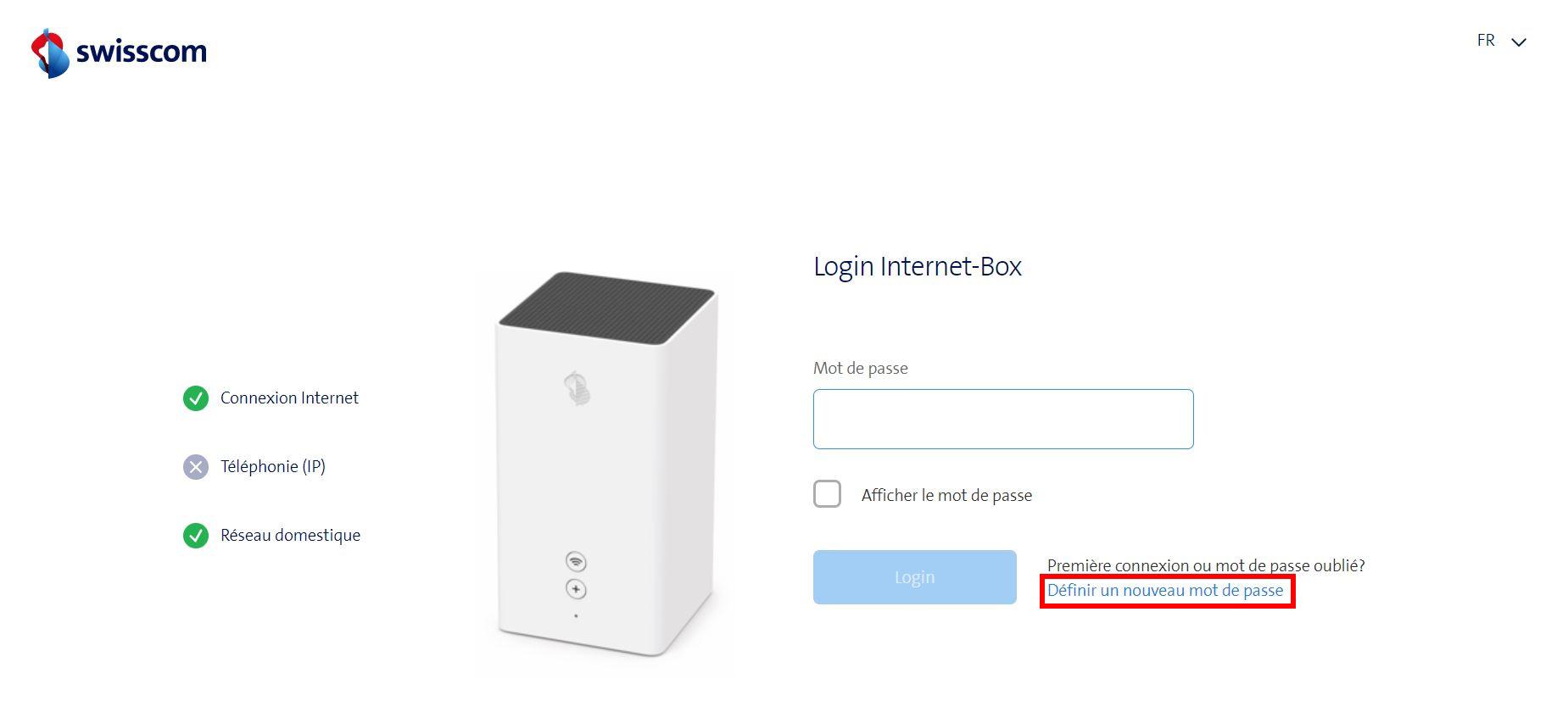

                                    De toute façon je n’ai même pas le mot de passe de la Box :lol: j’ai essayé d’y rentrer sans succès…
                                    Hello, a défaut d’avoir le mot de passe tu peux apparemment en définir un nouveau en suivant le lien en bas a droite de ta page de login de ta box.
