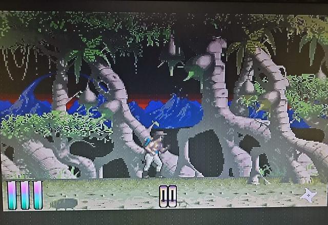

      Bonjour, je dois avoir un problème au niveau vidéo. Il n’y a pas de lissage et il manque des couleurs. Enfin, c’est mon impression au vue des photos que l’on peut trouver sur le net.
      C’est un A1200 sur TV LCD branché en péritel RVB. Le jeu, c’est Shadow of the best 3.
      Qu’en pensez-vous ?
      Shadow of the beast 3

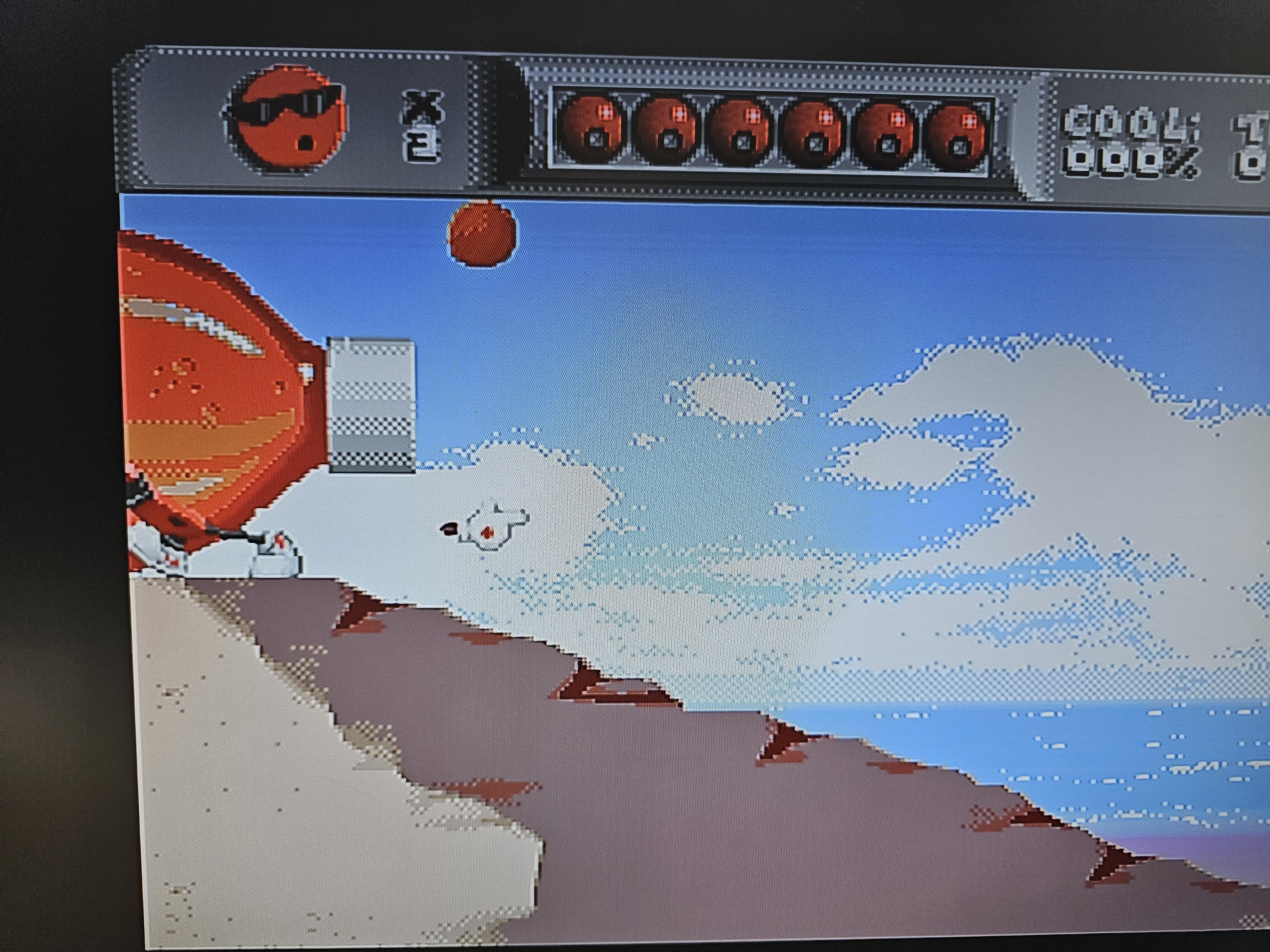

            J’ai lancé cool sur mon A1200 avec un cable peritel avec résistance sur une tv lcd, je trouve que la qualité de l’image est digne d’un 8bit et non d’un A1200,voici une capture de mon écran

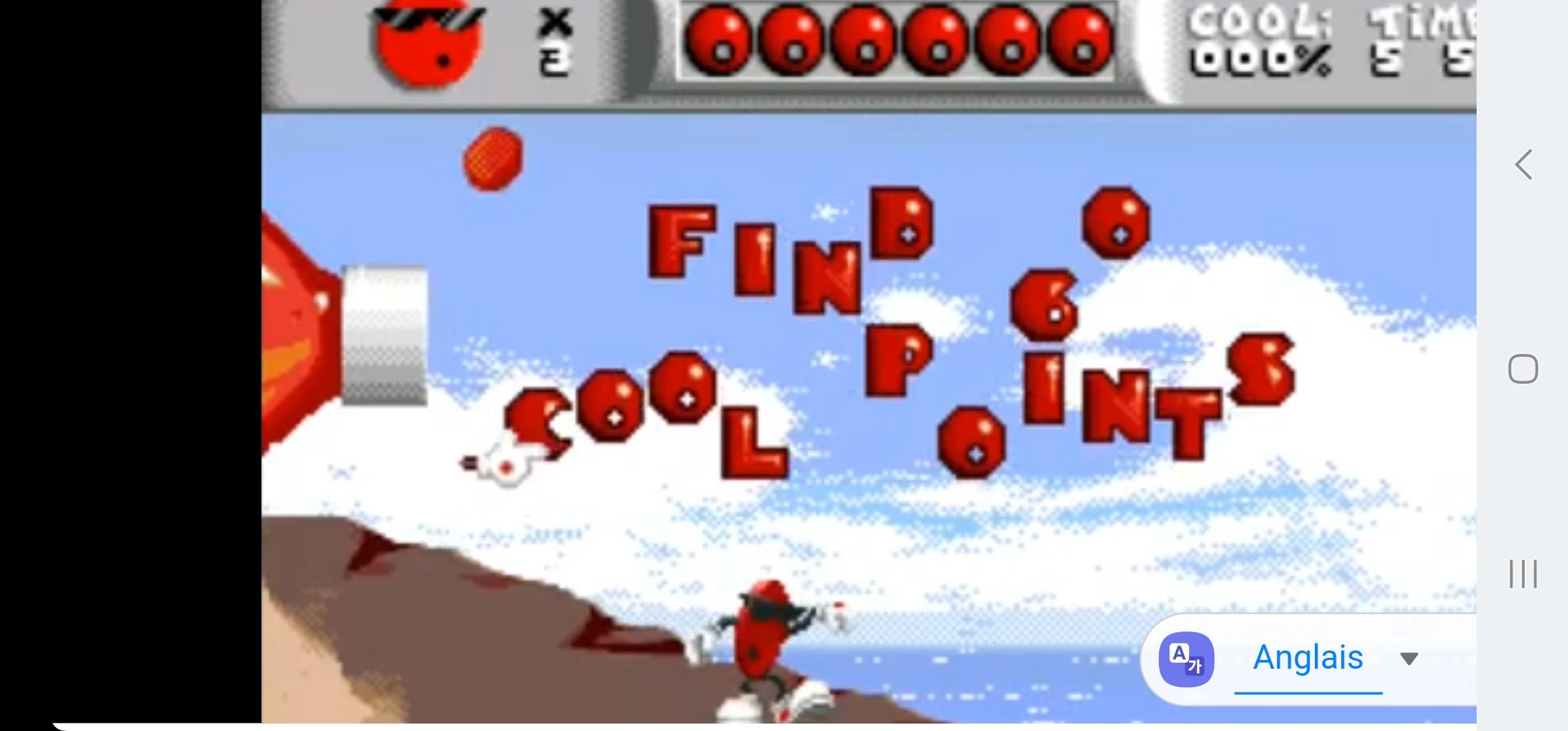

            et celle prise sur youtube d’un autre A1200
            Je la trouve beaucoup plus belle ou c’est une impression ?
            #160551
              • Messages : 15856
              Essayes sur une autre TV… Cela vient peut-être de la TV qui n’accepte pas le RGB et qui affiche seulement en composite. Et que le décodeur composite de cette TV n’est pas « terrible ».
              Tu as branché en composite avec la sortie RCA jaune du a1200?  Si cela donne le même rendu c’est que la TV n’est pas RGB.

                C’est bien en rgb, j’ai testé aussi en composite de la rca jaune c’est bien pire.

                  • Messages : 15856
                  Bon ben reste l’hypothèse que c’est le décodeur RGB de cette TV qui n’est pas « terrible ». Pour rappel sur une LCD, le signal RGB ne pilote plus le tube car il n’y a plus de tube, donc cela passe par un décodeur.
                  Ou il y a un système en fonction qui te donne ce résultat (un truc qui est censé améliorer le rendu mais qui finalement donne l’effet inverse). Essayes dans les paramètres de la TV de tout désactiver …

                    #160560
                      • Messages : 7316
                      Hello.
                      Essaye sur ton 1083 pour en avoir le cœur net.
                      Ton lcd ne sait pas afficher le 15Khz de l’Amiga. Pour y parvenir il « Upscale » l’image (il dessine plusieurs fois chaque pixel) pour qu’elle corresponde à la résolution native de ta dalle lcd. Du coup ça donne une image très crénelée et un aspect très étrange.
                      L’idéal (pour jouer) reste un écran à tube comme ton 1083 ou une ancienne tv. La sortie rgb de l’Amiga est conçue pour et en plus leur pitch est un peu flou, du coup ça adoucie naturellement l’affichage.
