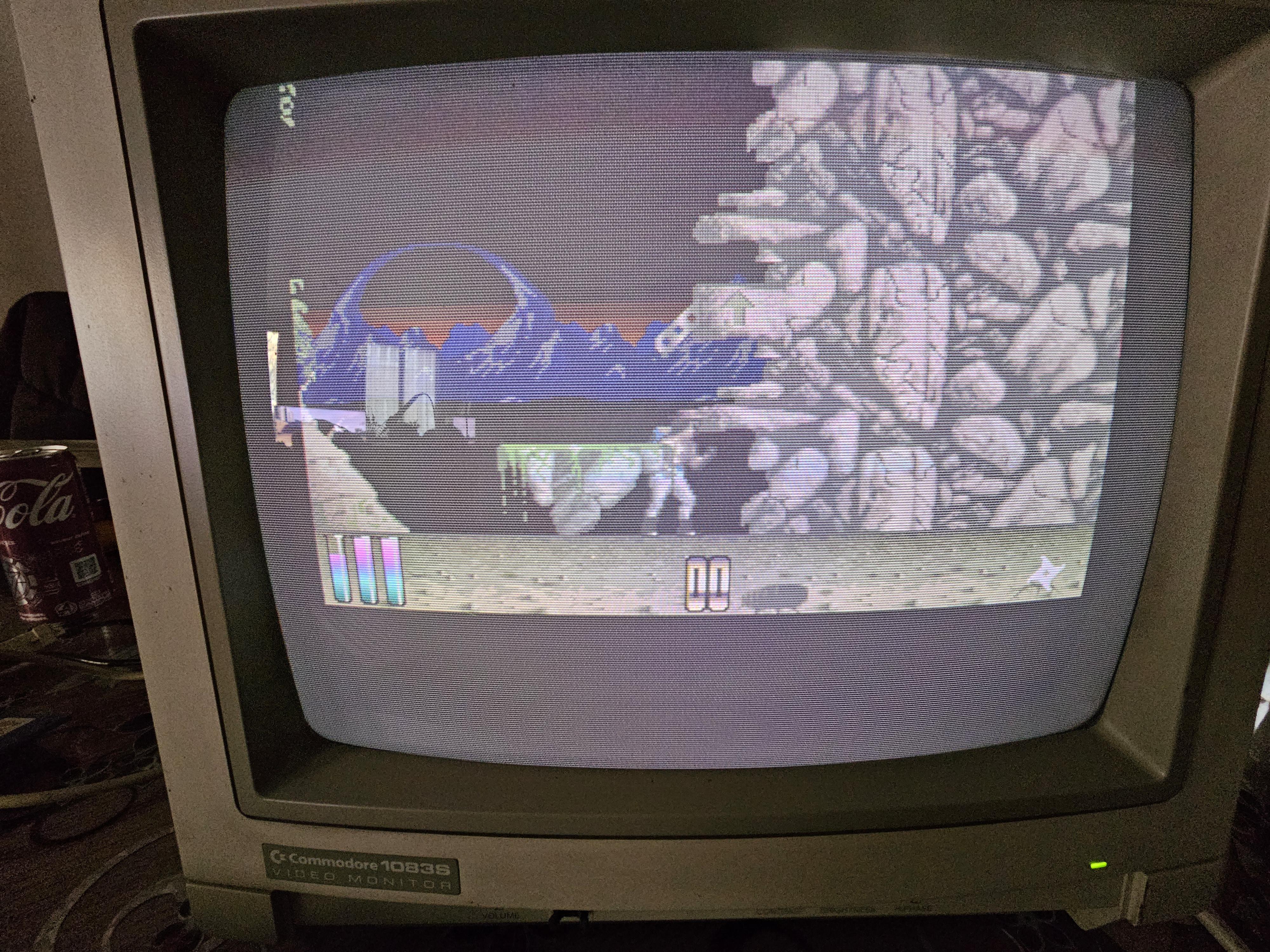

      Bonjour, je dois avoir un problème au niveau vidéo. Il n’y a pas de lissage et il manque des couleurs. Enfin, c’est mon impression au vue des photos que l’on peut trouver sur le net.
      C’est un A1200 sur TV LCD branché en péritel RVB. Le jeu, c’est Shadow of the best 3.
      Qu’en pensez-vous ?
      Shadow of the beast 3

        Déjà, ton 1200 a t’il eu un changement de ces condensateurs ?
        As tu ce problème avec d’autres jeux, sur le Workbench, … ?
        Il faut en 1er lieu vérifier le câble Amiga -> TV (bien que là cela ne semble pas être dû à cela)

          Merci pour votre réponse, non les condos n’ont pas été changés. Le graphisme c’est comme ça à tout les jeux. C’est un câble péritel RGB sans les résistances dans la prise sur une TV LCD Sharp. Voilà je pense avoir fait le tour.

            Un câble sans résistances c’est pas le top, déjà tu ne passes pas ta TV en mode RGB.
            Il faudrait que tu puisses tester avec un autre câble pour être sûr, mais avec un câble qui est fonctionnel de façon certaine.
            Ensuite le changement de condensateur est presque obligatoire pour éviter que cela abime la carte ou d’autres composants, les condos d’origines finissent par couler et abimer la carte.

              Il n’y a pas de mode rgb juste peritel faudrait que je test sur une autre tv, et un moniteur pc vga c’est possible ?
              Oui pour les condos je recherche où le faire ou alors je le ferai a voir
                Les péritel ont un mode RGB ou YUV.
                En fonction de la TV il faut commuté en mode RGB si tu utilises les signaux RGB de la péritel, sinon elle prend les signaux YUV.
                Oui mais il faut un câble pour (et il y a un peu d’électronique dedans pour passer du 15 au 31 Khz)

                  Je le suis bricoler un cable pour un moniteur crt 1083s et le résultat est meilleur voir normal je pense :-)
