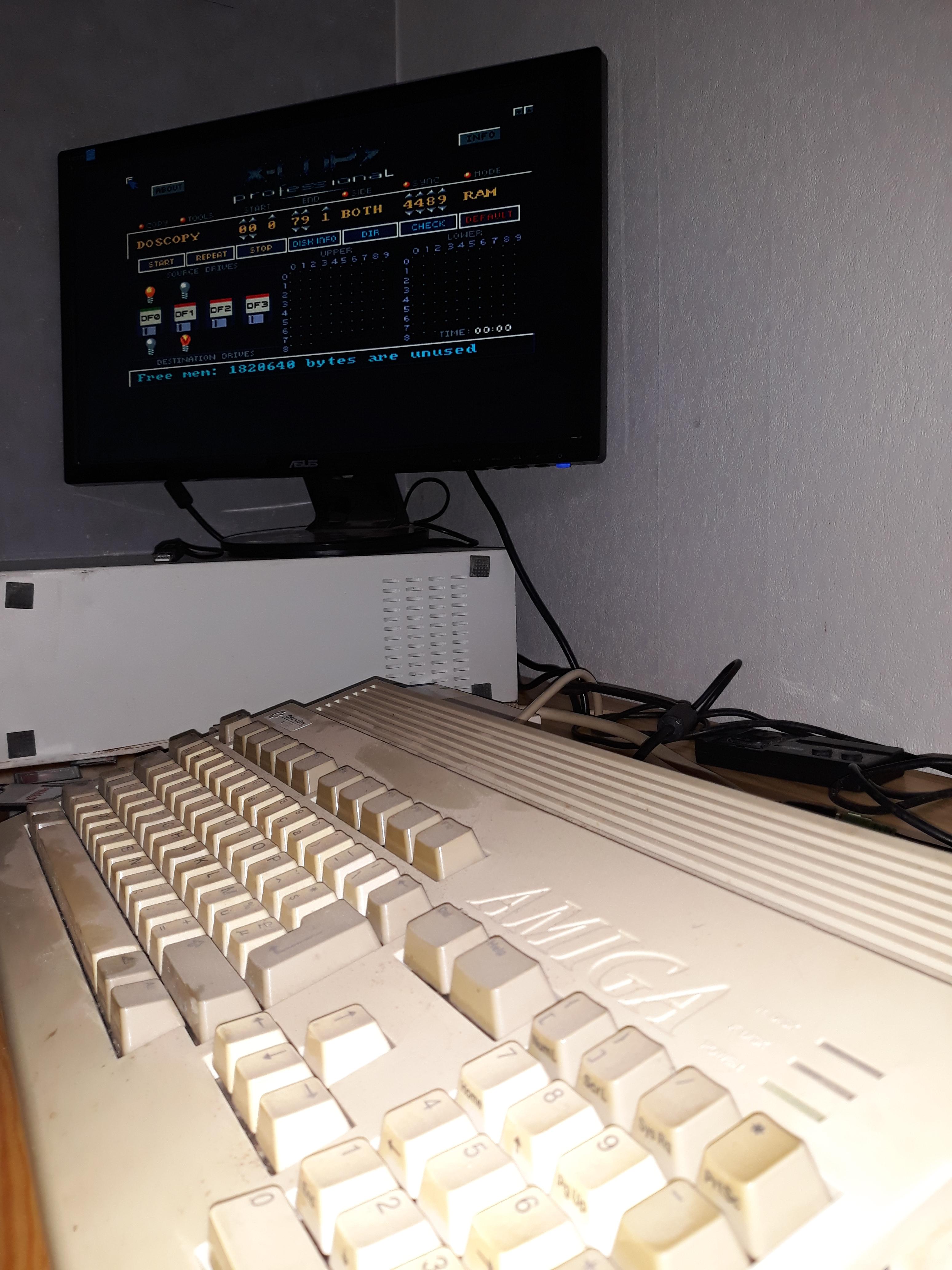

          Test de l’autre A1200 qui fonctionne aussi.
          La photo ne montre pas la réalité il est très crade :unsure:
          Boot sur une disquette utilitaire le son marche aussi .
          D’ailleur la qualité audio de ces amiga m’etonnera toujours comparé au chip sonore  des pc .. Rien que pour le son des trackers les vrai Amiga (non emulés) doivent continuer à vivre.
          Sinon ce 1200 est nu sans carte ram, pas de scan doubleur comme l’autre autre juste un adaptateur rgb>vga auquel j’ai connecté un de mes rare écrans lcd qui reconnaisse le 15hz .
          L’image est nickel mais le « gros » problème elle est étirée au ratio 16/9 et non 3/4.
          Je dois encore tester l’ecran commodore 1960 multisyncro, écran conçu à l’epoque pour le 1200/4000.
          Je l’avai acheté en 92 en même temps que le 1200.
          Par contre lui me fait peur a redémarrer y’a bien 20 ans qu’il a pas été branché
          a suivre :bye:

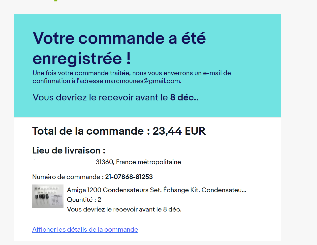

            @Kathleen
            Bon je t’ai écouté en commandant 2 kits de condos :-p
            Reste à espérer que les a1200 rende pas l’âme avant de les recevoir :cry:

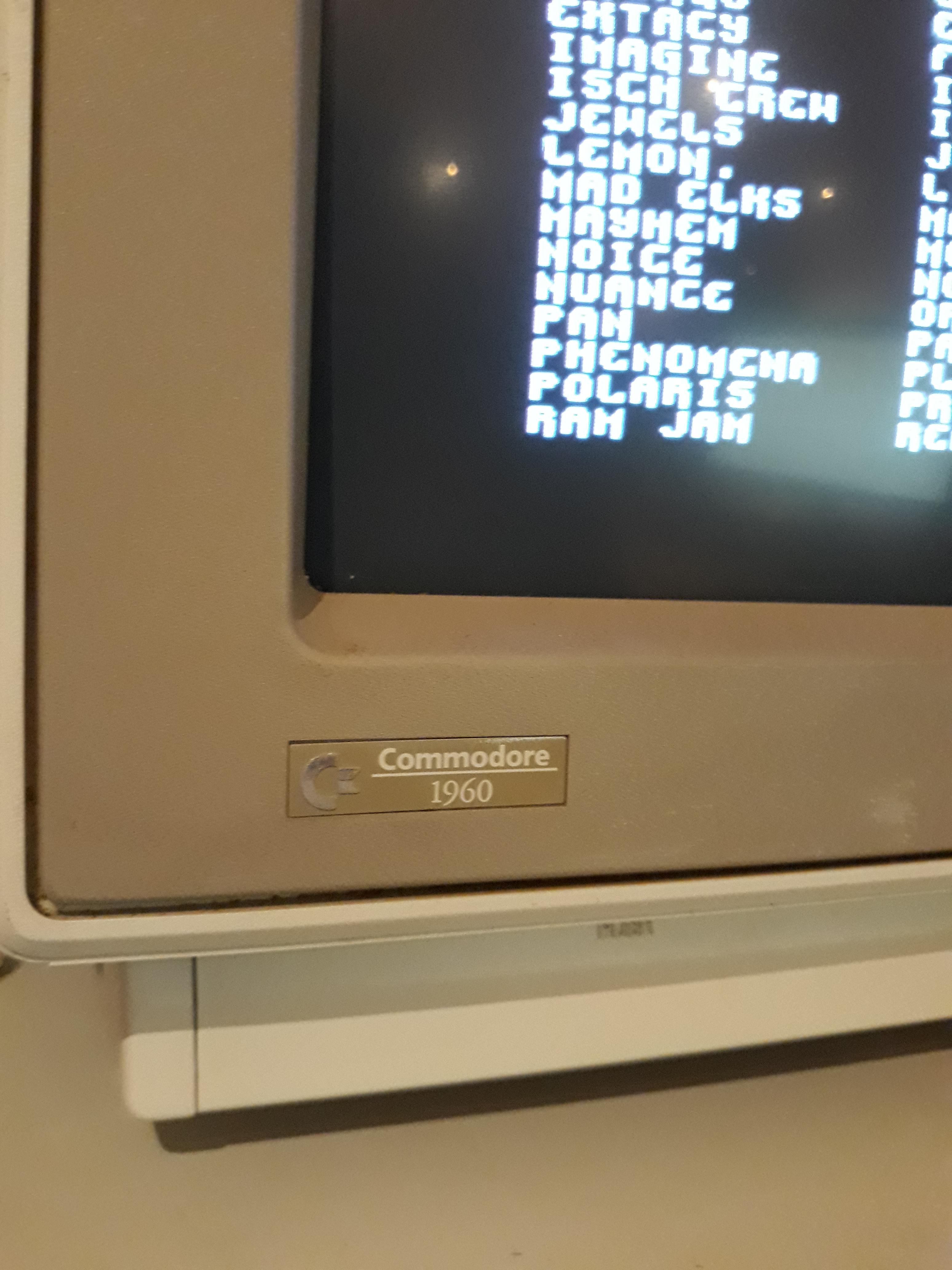

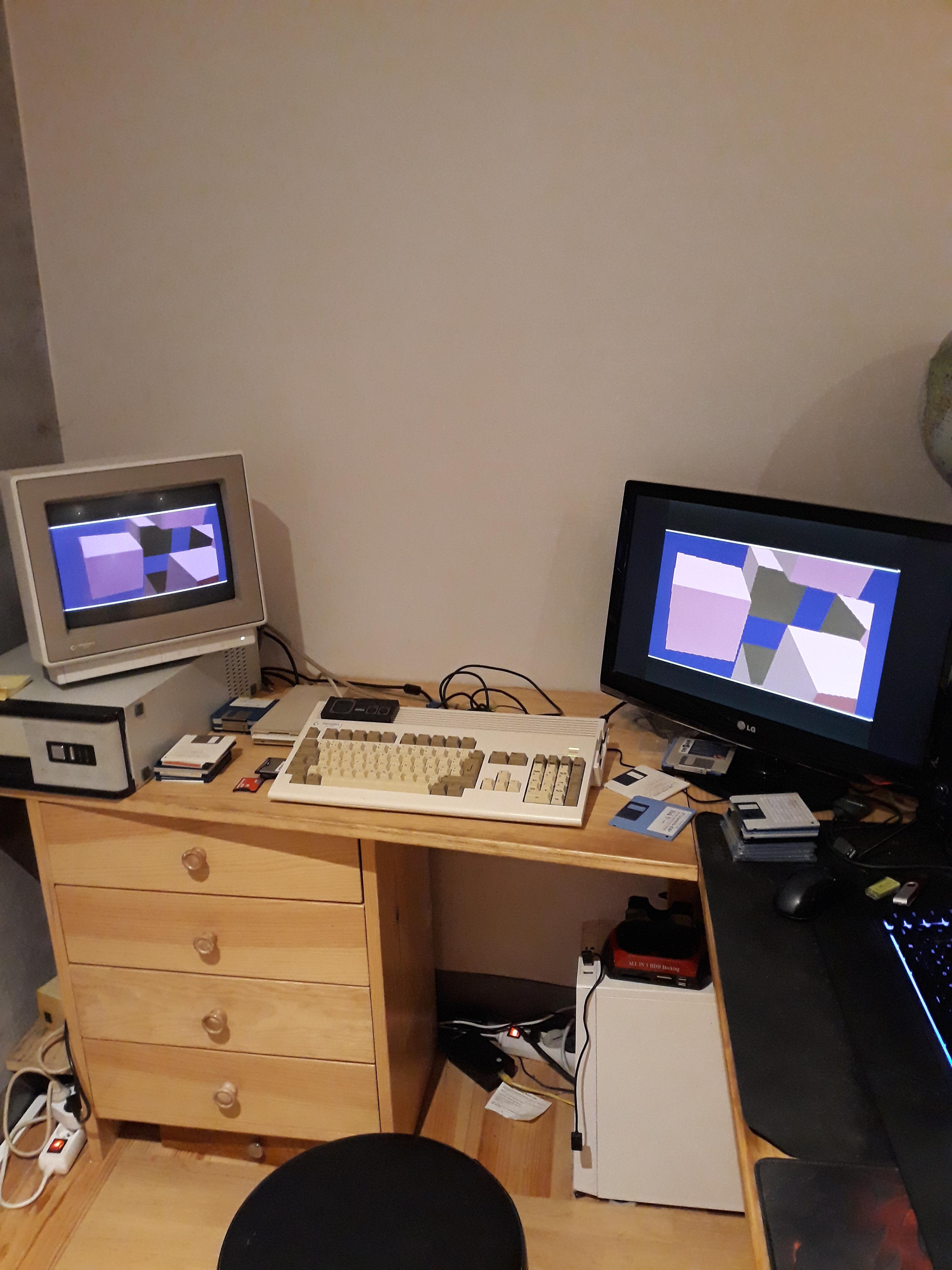

                                  Test du Moniteur 1960 commodore spécialement conçu pour l’AGA.
                                  je m’etais ruiné à l’époque 1992, la preuve je me souviens du prix 4500fr :wacko:
                                  Apres nettoyage extérieur, branchement sur le convertisseur rgb>vga  :
                                  IL MARCHE B-)
                                  le top B-)   franchement j’y croyais pas depuis plus de 20 ans  1999 qui’l avait pas été branché, à achat du 1er pc.
                                  je vous mes quelques photos d’une demo « Infect » et en double écrans.
