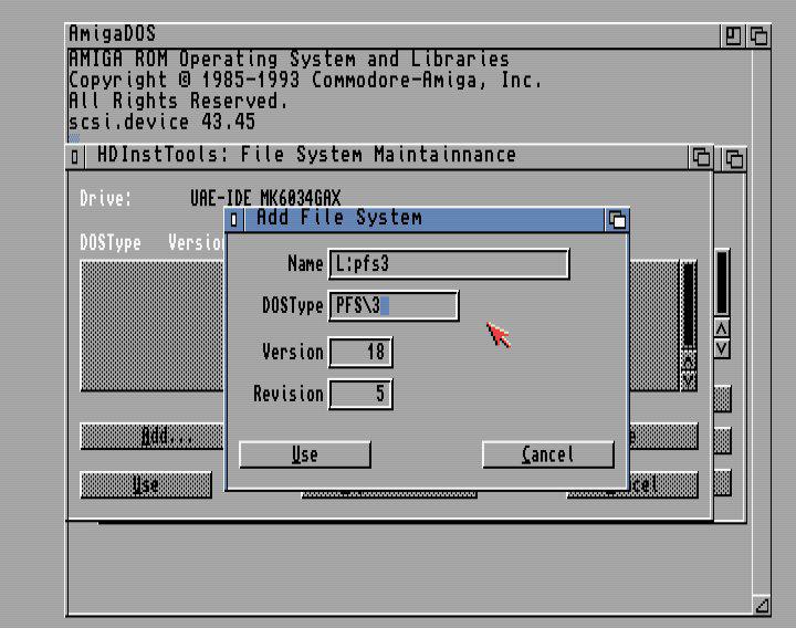

        Amiga PFS3
        Pourquoi le PFS3 ?
        Taille de disque max : 2Tb
        Ce dont vous aurez besoin :
        Préalable :
        Revérifiez et revérifiez.
        Winuae :
        Cliquez sur Start
        Le Zarnal Boot Disk v2.1

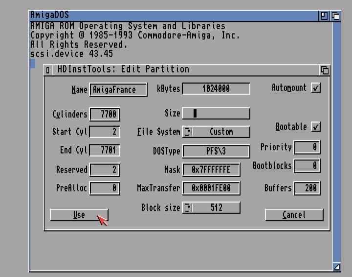

        Principe de fonctionnement :
        Sans Patch 8Go max  :cry: :
        File System = Custom
        Dos Type = PFS\3
        Mask = 0x7FFFFFFE
        Max Transfert = 0x0001FE00
        Astuce :
        Installation du Workbench :

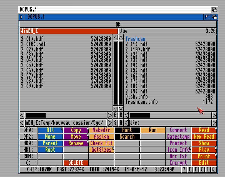

        Et C’est vraiment mieux ?
        PFS3
        FFS
        FFS:    3mn58s
        PFS3 : 3mn15s
        PFSDoctor :
        Liens complémentaires :
        Systèmes de fichiers :
