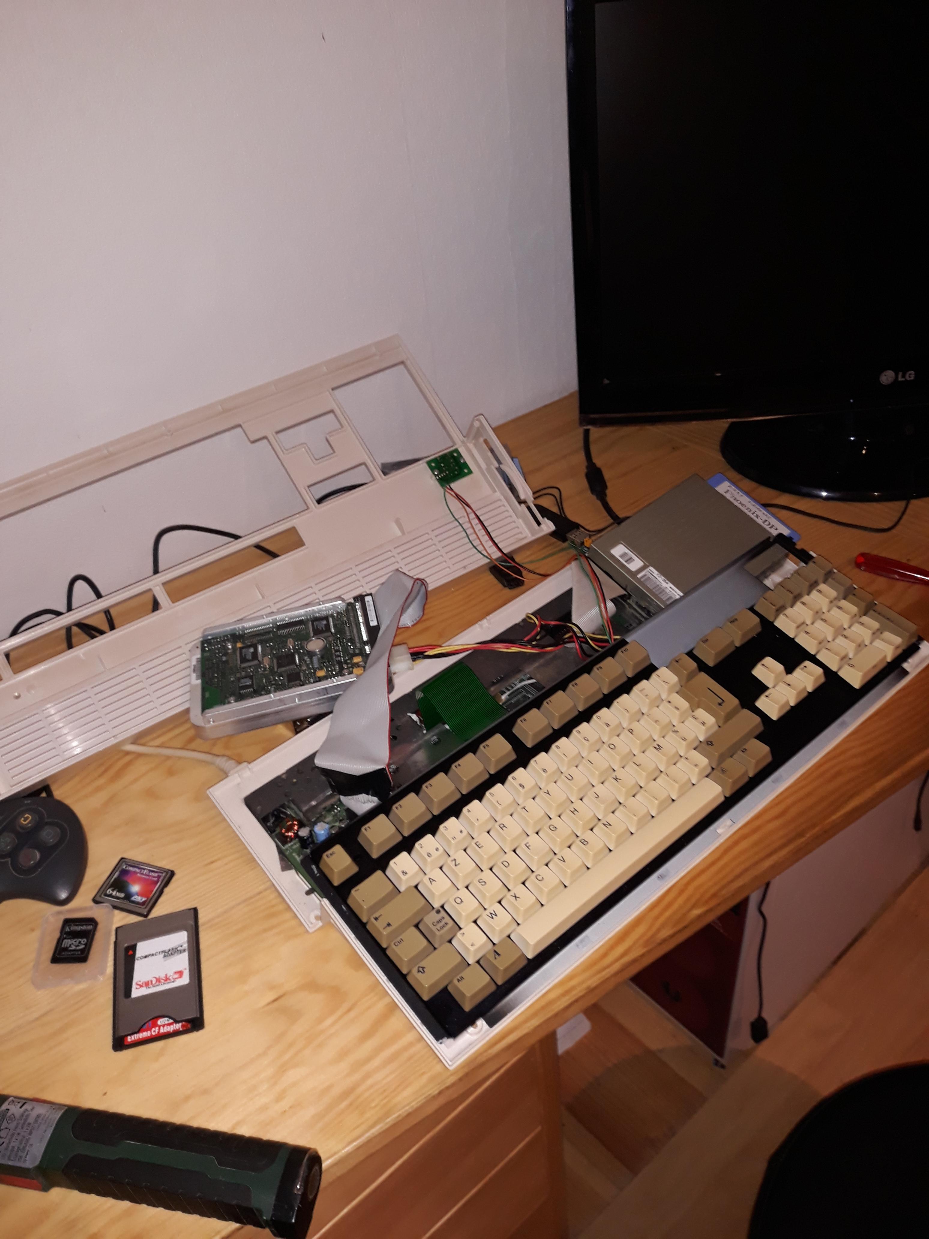

      J’ai donc ressorti des cartons l’ A1200 que j’avai acheté en 1992
      Je l’avai fait évolué un peu avec carte accelerative et autre..
      Apres branchement il fonctionne toujours j’ai donc relancé quelques jeux et protracker branché sur du « bon » matos audio pour écouter quelques uns de mes anciens mods préféré .. sublime :-)   comme ai je pu abandonner ce pauvre amiga au grenier..
      La touche 4 n’ecrit rien j’ai donc démonté le 1200voir profité de regarder la carte mere soit disant que les condos crache de l’acide avec le temps.!
      Je ne remarque rien de particulier de ce coté la tout est clean.
      Par contre le clavier était pourave. démontage bombe de nettoyage, air comprimé..
      Reste a tester et remonter le tout.
      Je veux en profiter pour remplacer l’ancien HD3.5 IDE  par un CF.
      J’ai aussi un adaptateur pcmcia CF pour stoker les donné voir les transférer du pc.
      je vous mes quelques photos.
      Merci à vous.

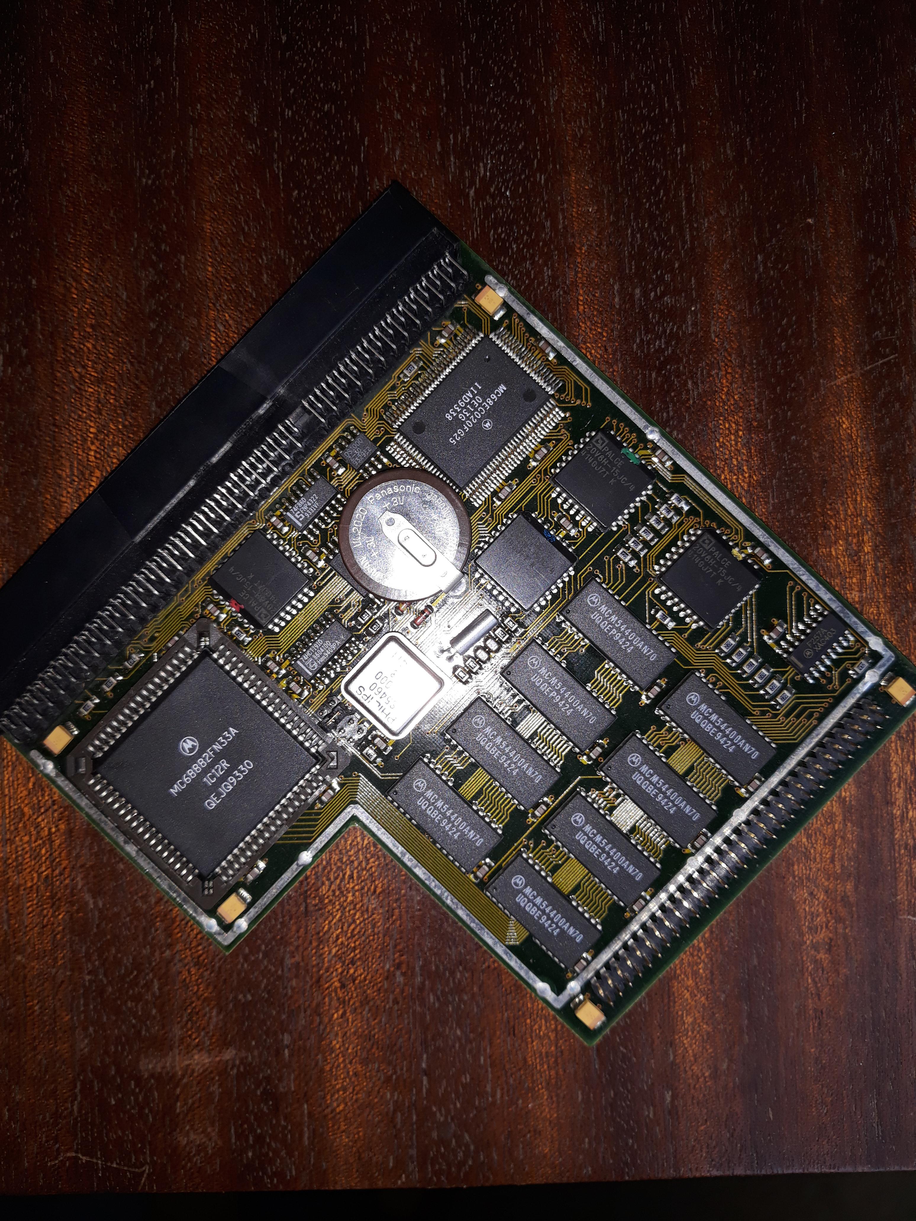

    • #130095
      heliuse
        • Messages : 55
        Blizzard1220/4

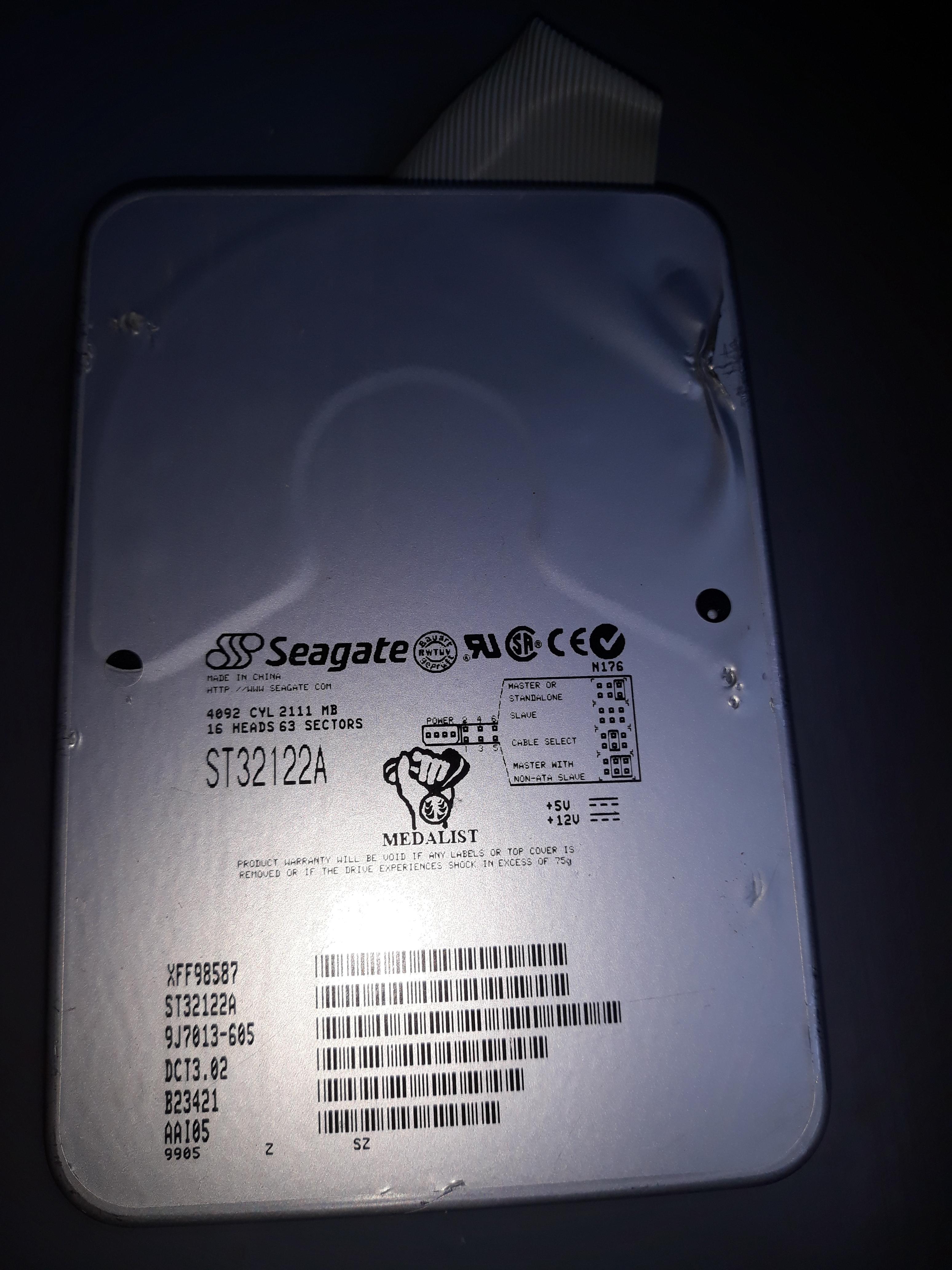

        #130096
        heliuse
          • Messages : 55
          HD3.5Blizzard1220/4

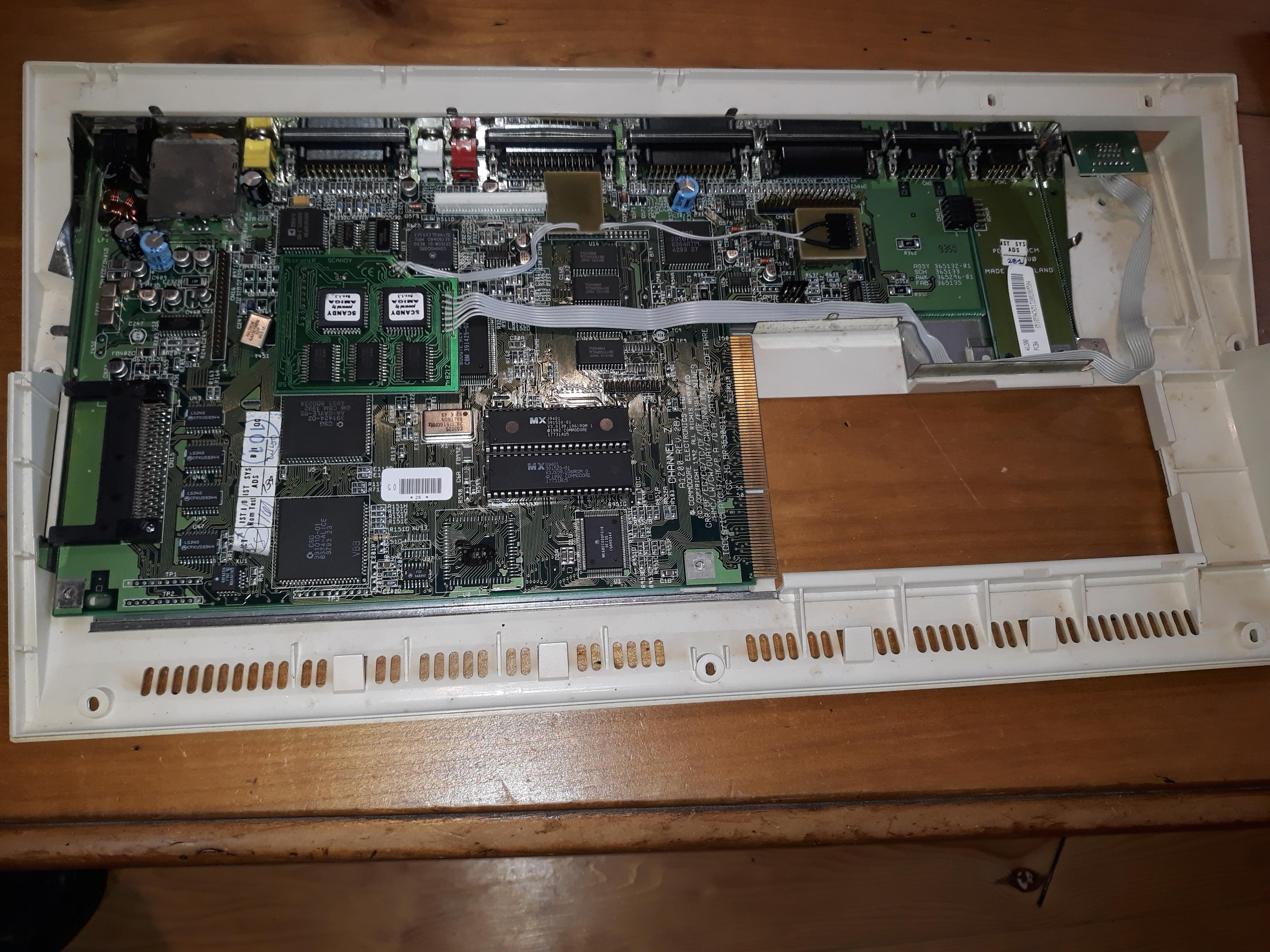

          heliuse
            • Messages : 55
            CM Rev B2
            #130098

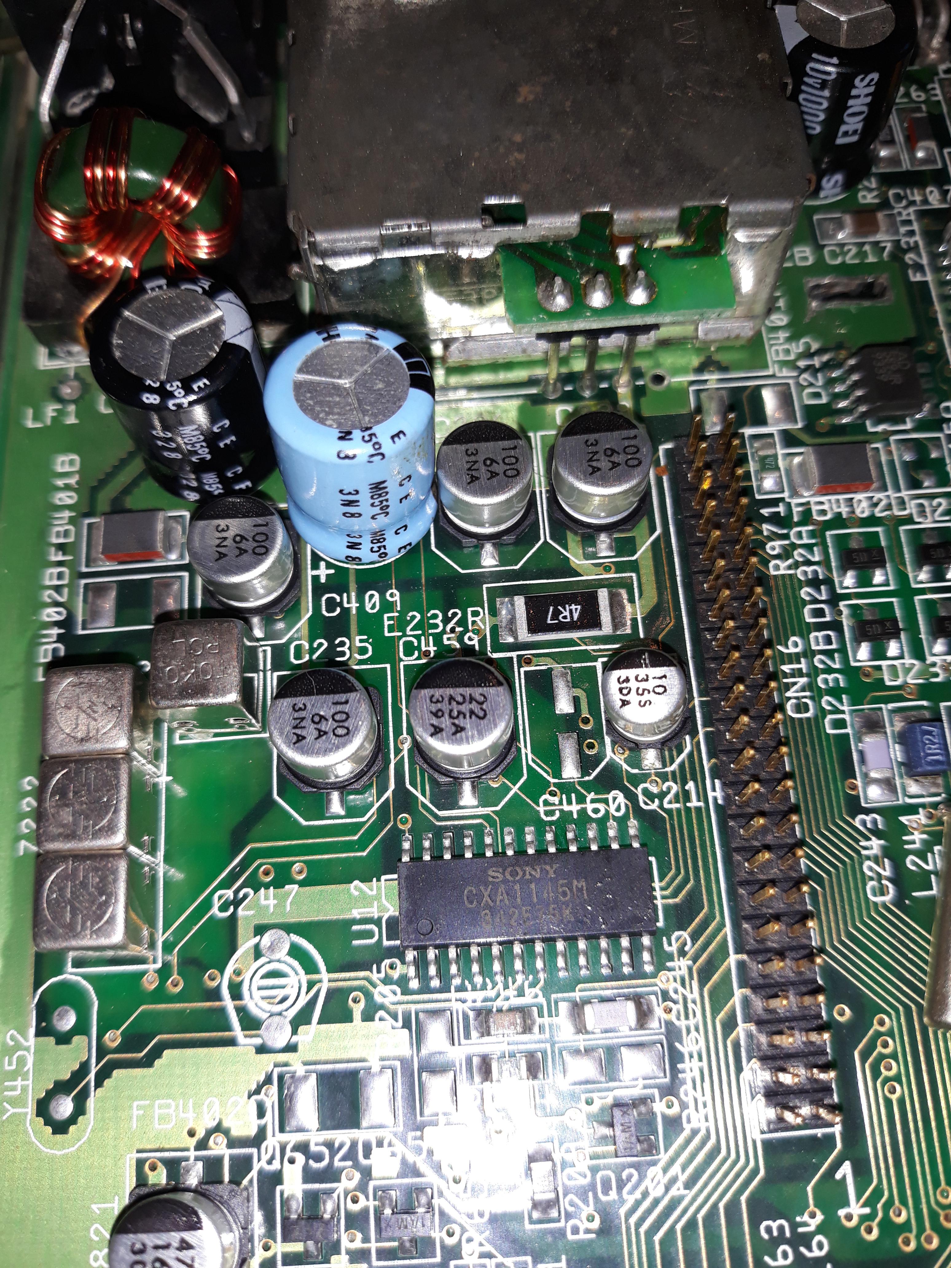

            heliuse
              • Messages : 55
              Condos
              #130099

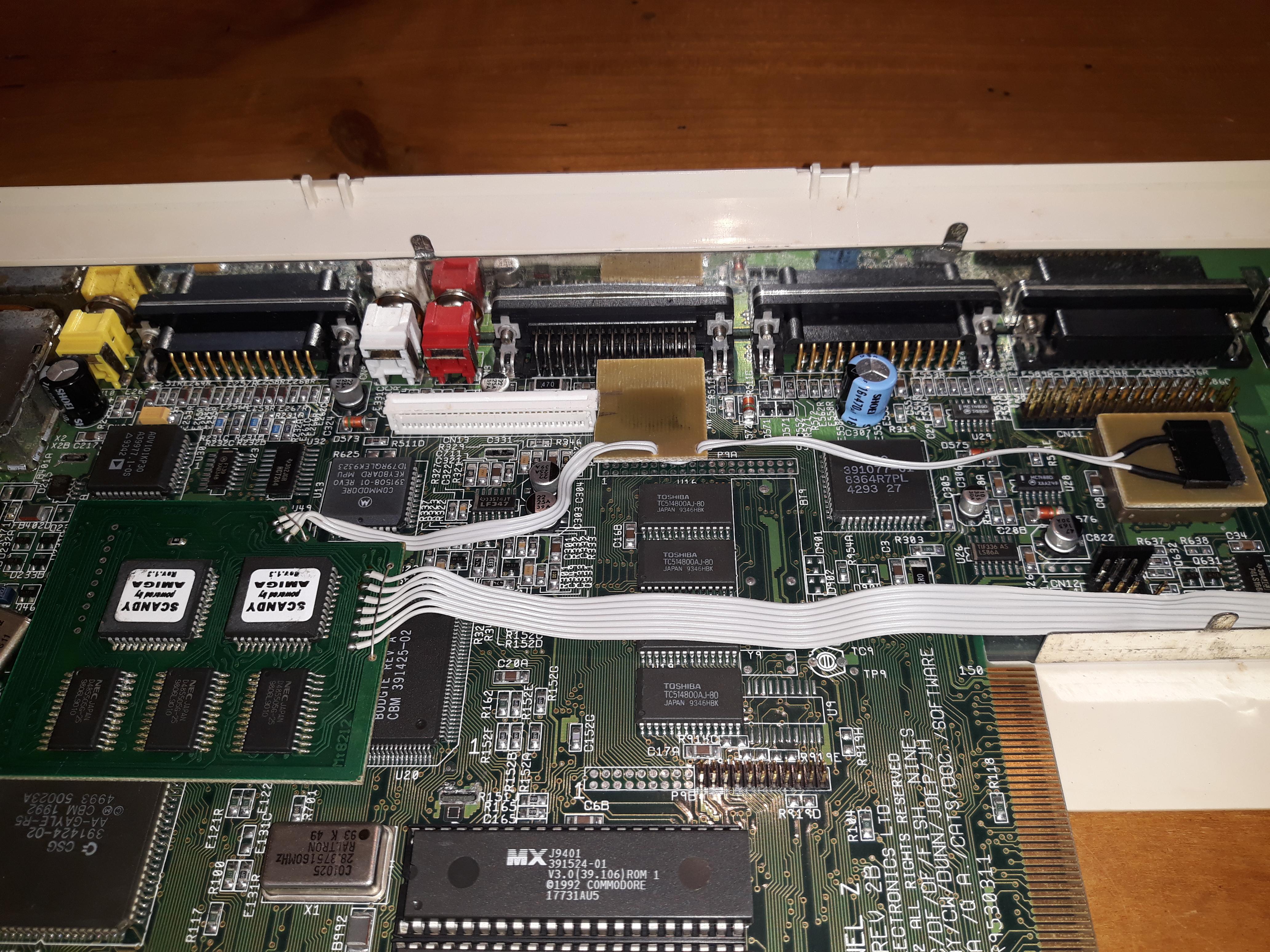

                • Messages : 55
                Scandoubleur
                #130100
                heliuse
                  • Messages : 55
                  Ce scan doubleur permet de connecter un moniteur en VGA
                  Mais tous n’ont pas un rendu excellent surtout niveau saturation gamma et ratio .
                  Sur mon tas d’ancien écran j’ai retenu un lg le rendu est sublime et super net.
                  Bien sur c’est un lcd 2ms est comparé à un CRT y’a de la bave dans le mouvement.
                  Il me reste bien un CRT Iiyama 21 pouces au rendu sublime mais bon il fait 30kgs et bien trop encombrant sur le bureau.
                  Suite après remontage :-)

                          #130138
                          slack
                            • Messages : 466
                            Regarde les vidéos publiées par Halifax, par exemple : https://youtu.be/MfI9_RU726Y
                            Lorque qu’un condensateur cms commence a fuire, le liquide acide qu’il libère se répend sous le condensateur et ce liquide n’est pas visible tant que le condensateur n’est pas retiré.
                            Donc un rapide examen visuel ne permet pas de conclure que les condensateurs sont sains. En fait, tous les condensateurs cms d’origne ont très largement dépassés leur durée de vie et s’ils n’ont pas déjà fuit, cela ne va pas tarder.
                            N’attend pas pour recaper ton 1200.
                            Certains membres du forum disent que l’on peut rallumer un 1200 pour le tester sans aggraver les coulures d’acides. D’autres soutiennent qu’il est préférable de le laisser éteint avant de le recaper.
                            #130141
                            heliuse
                              • Messages : 55
                              Merci pour la video,
                              mais franchement je ne suis pas convaincu, elle ne montre pas l’essenciel, comment les condos ont étés retirés, arrachés ou chauffés au fer a souder !? dans ces 2 cas les coulures d’acide pourraient bien être provoquées pas ces operations.
                              #130143
                              slack
                                • Messages : 466
                                Dans une de ses vidéos, Halifax montre comment il retire les condensateurs cms.
                                Ta remarque est juste : il n’est pas impossible que le liquide acide aie été libéré par le condensateur lorsque ce dernier a été retiré. Mais de toute façon, les condensateurs ont ou vont fuire à un moment ou à un autre et donc il faut les changer. J’ai fait recaper un 1200 et je peux te dire que si cette opération avait été faite avant, sa carte mère serait en meilleur état. Il a fallu refaire des vias et strapper des pistes.
                                Tu n’es pas obligé de passer par un professionnel pour recaper ton 1200. Il te suffit de savoir travailler avec les composants cms. Personnellement, j’ai déjà soudé du traversant, mais jamais du cms. Donc je fais recaper. C’est plus cher, mais je veux pouvoir profiter de mon matériel pendant quelques annés.
