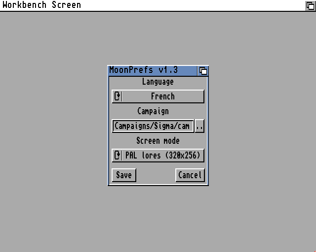

          Voici une traduction française pour ce RTS. C’est ma première traduction, soyez indulgent :)
          En fait quand la fiche de moonbases a été updaté ce weekend sur HOL, j’ai vu que le jeu était prévu pour que ce jeu soit traduit facilement. Recherche sur aminet …rien, recherche chez Tarzin (ami-france)… rien, sur obligement… pas mieux. Du coup j’ai commencé à tester une traduction le dimanche matin avec edit (cela doit être celui du 3.9 dans amikit) sans avoir besoin de passer par un éditeur hexa comme CED. Mais sans les accents je n’étais pas satisfait du résultat, j’ai téléchargé sur aminet les traductions espagnoles et russe. Récupéré le fichier de « font » XEN.agafont de la traduction espagnole. Recommencé la traduction l’après midi et le résultat avec les accents était nettement meilleur. Ensuite j’ai vu que pour les écrans titres fallait retoucher les images comme les russes ont fait. Utilisation de PPaint qui est fourni d’origine dans amikit (cela m’a permis de l’utiliser pour la première fois, je n’utilisais que dpaint à l’époque. Il est assez bien fait, cela change des logiciels usine à gaz du PC).
          Petite subtilité qui au début m’a bien fait galérer, il faut obligatoirement un retour à la ligne (donc ligne blanche) à la fin de chaque fichier texte *.french* sinon plantage.
          Le fichier moonbases.languages contient la liste des langues disponible pour le jeu ainsi que la « font » associé à chaque langue.
          C’est pas la traduction la plus difficile et longue à faire… 25 fichiers textes et 10 images, de plus sans avoir besoin de savoir programmer

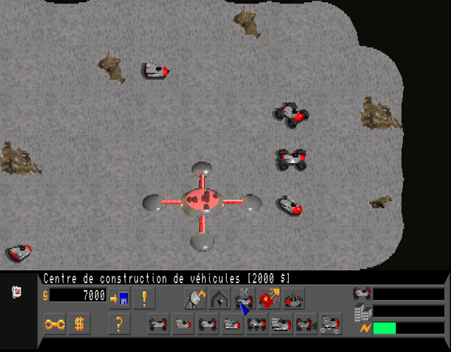

            • Messages : 16099
            Mode AGA haute résolution 640×256:
            Mode AGA basse résolution 320×256
            Mode RTG:
