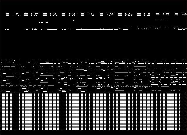

C’est terminé. Lancez WinUae. Ne vous inquiétez pas, un écran corrompu peut apparaitre avant le lancement du jeu. Ceci est parfaitement normal, cela fait partie intégrante du processus d’initialisation.
