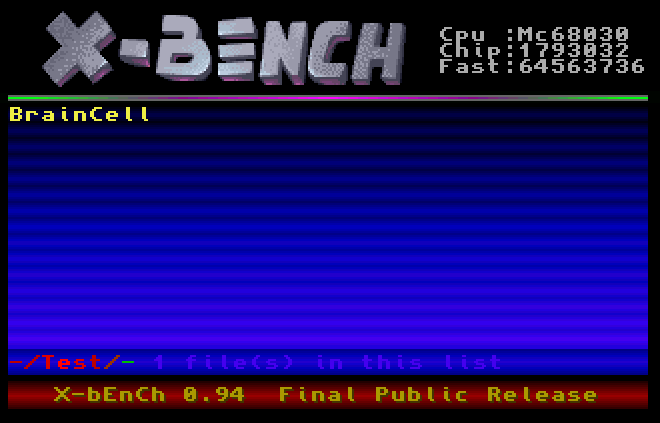

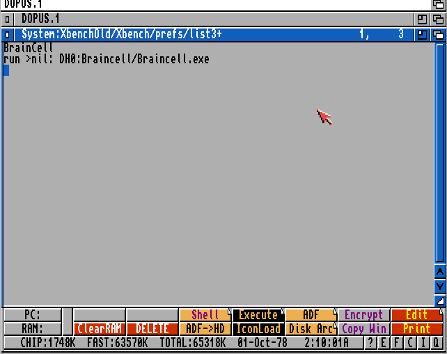

                                  Rochabian
                                    • Messages : 86
                                    @Zarnal
                                    Je pense avoir compris le truc des listes manuelles
                                    Je reprends ton tuto qui est OK :
                                    « Manual : Permet d’utiliser une liste crée par vos soins. Chaque élément de cette liste fonctionne en binôme sur deux lignes dépendantes Lors de sa création à l’aide d’un éditeur de texte, sa structure devra  être la suivante pour chaque entrée (je prends l’utilitaire Sysinfo par exemple, mais c’est la même chose pour les jeux, démos et commandes CLI) :
                                    Ligne 1 : Sysinfo
                                    Ligne 2 : run >nil:Sys/Sysinfo/Sysinfo »
                                    Ca c’est bon, du coup c’est bien sur 2 lignes et pas sur trois pour les listes manuelles

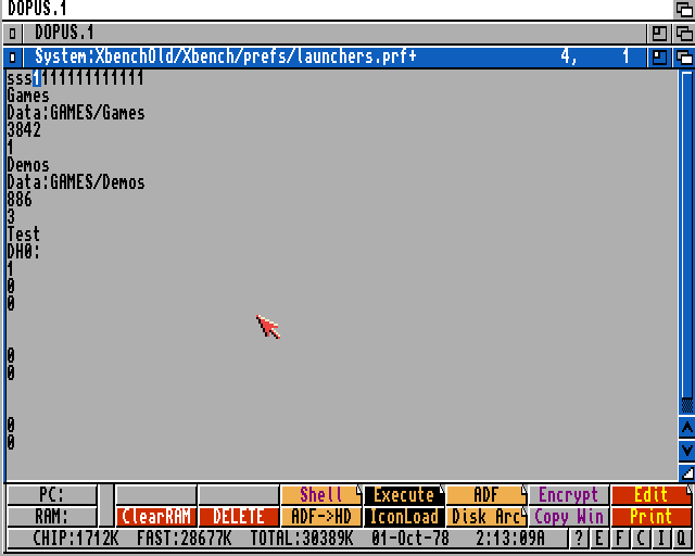

                                    Par contre un truc qui n’est pas mentionné est qu’il faut egalement modifier le fichier launcher.prf, car ça ne se fait pas tout seul pour les listes manuelles
                                    Chaque liste à 4 parametres, par exemple pour ma liste n°3 nommée Test
                                    3 -> Le type de liste, 3 étant pour les listes manuelles, 0=DISABLED 1=WHDLOAD et 2=EXE
                                    Test -> Le nom de la liste, ici appelée Test
                                    DH0: -> Le path de la liste, ca sert a rien pour les listes manuelles mais il faut mettre quelque chose ou une ligne vide
                                    1 -> Le nombre d’entrée dans la liste, ici j’ai qu’une entrée, Braincell
                                    Le contenu du fichier list3 avec les deux lignes, une pour le nom qui apparait dans la liste et la deuxieme pour la commande à lancer
                                    Avec ça j’arrive bien a voir ma liste dans le launcher :
                                    Par contre quand je lance Braincell, il y a un flash et rien ne se passe……C’est un autre probleme, peut etre ma ligne de commande n’a pas la bonne syntaxe.
                                    Tu noteras que j’ai essayé avec la version 0.94 pour que ça fonctionne
                                    J’ai essayé avec la 1.1 et 1.2 mais quand tu lances le launcher avec le launcher.prf modifié manuellement ça revient au menu principal, du coup je sais pas si cette fonction n’as pas été cassée avec les mises à jour comme disait Jim….
