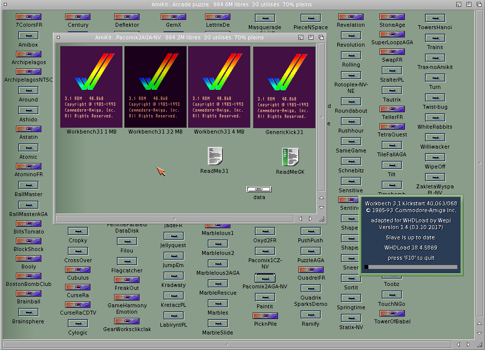

          Les WHDLOAD Génériques c’est pour les jeux qui n’ont pas de WHDLOAD. Cela rajoute 1250 Jeux :)
          Dés que le jeu est en WHDLOAD Officiel, je l’enlève des Génériques. En gros c’est pour attendre des vrai versions…
          Pour la plupart ce sont des DP/SW. L’avantage, c’est que l’on a plus à se soucier de savoir quel KS il faut 1.2/1.3/2.0/3.0/3.1. S’il fonctionne sur AGA ou ECS. S’il accepte les nouvelles librairies. Plus besoin de dégradeur. On peut quitter en appuyant sur F10. Bref les avantages de whdload même si la plupart ont des installateurs officielles de l’époque (donc plus trop adapter sur un OS à jour: exemple Amikit). D’ailleurs sur Amikit PC, il n’y a qu’un seul écran, donc quand le jeu se lance il le lance sur la sortie RGB et amikit des fois reste sur le bureau P96, donc le jeu ne se voit pas. Sur un vrai amiga, on a deux écran: un sur la VGA et un sur la sortie RGB (comme avec un 1200 équipé d’une bvision). Avec ces WHDLOAD génériques, plus de soucis.
          J’ai inclus aussi certaines versions officielles modifiées, par exemple 20000 Lieues sous les Mers en français car la version officielle ne supporte pas la VF. Ou aussi les nouvelles maps pour battle isle.
          Un jour faudra tous les refaire pour les rendre compatible avec les launchers.
          Rien de compliqué, suffit juste de renommer les slaves et en option créer des jolies icônes pour chaque jeu.
          Pour les premières réalisations, il faut renommer les fichiers icones pour avoir les même noms que les slaves. Sinon les launchers ne lisent pas l’icone, gênant pour les tooltypes. (j’ai fait un renommage général de mon répertoire pour m’éviter à les faire un par un, mais je ne l’ai ai pas updaté sur le serveur.)
          Le seul slave générique qui demande un executable whdload non récent c’est le slave:
          Kick13D7x.slave (Kickstarter for 34.005 1989 Amiga adapted for WHDLoad by Wepl) (Version 0.1 (22.12.1999)
          Il lui faut maximum WHDLOAD 13.1 (je l’ai inclus dans les jeux concernés)
          Je l’utilise toujours car c’est le seul slave permettant le multi-disquettes pour les jeux demandant absolument les d7. Utilisation du tooltype Custom1=2 pour 2 d7, Custom1=3 pour 3 d7, …
          #11201
