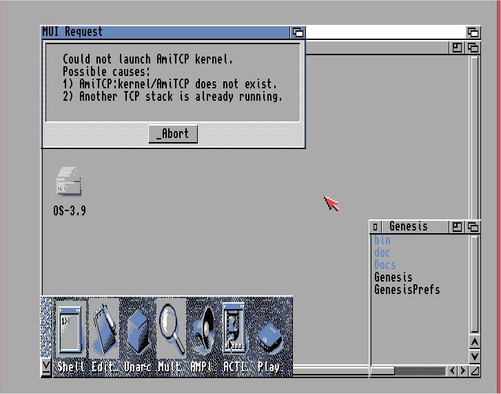

                        Pour faire un test, je voudrais retiré la pille TCP de WinUae on fait comment ?
                        J’ai décoché « Bibliothèque BsdSoket », « Périférique UaeNet » !
                        En fait je voudrais faire un test en émulant une Ariadne II et utiliser genesis sous 3.9 ?
                        Mais celui ci me dit qu’il y a déjà une pile de lancer !!! ????
                        Merci

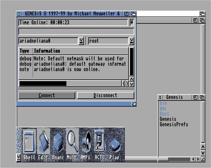

                              En fait sur mon 4000 j’ai un problème avec ma carte Ariadne II, je voulais faire des tests de softs et de config sur WinUae pour tester, voir ce qui pouvais merder sur mon 4000, soft ou hard.
                              Une fois le 3.9 installé, Genesis configuré, quand on le lance il dit qu’une pile est déjà en exécution …
                              #141359
                                • Messages : 8047
                                @stephbb75
                                Bonjour. :bye:

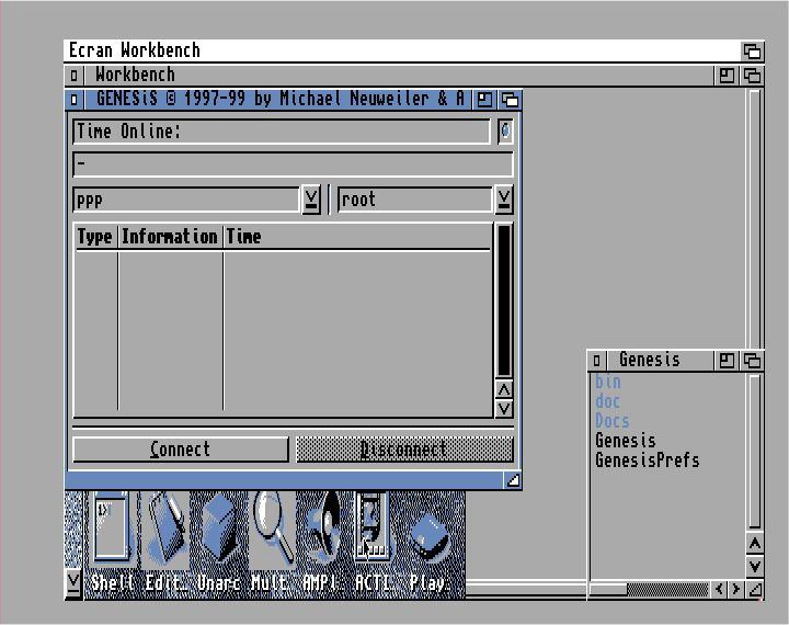

                                Je suppose donc que c’est cette erreur qui se produit ( BSD+uae.net ) ?
                                Après avoir désactivé BSD et Uae.net, cela démarre ( il semble que je n’utilise pas le bon réglage ou le bon driver ).  :unsure:
                                Edit J’ai compris, je n’avais pas sauvegardé la config à midi, j’étais sur l’A2065…
                                Là, je suis bon avec l’Adriadne II :
                                Note : je ne sais pas comment configurer ce truc ( Genesis ). Il faudra que je lise la doc.   :-p
                                Edit 2 : c’est bon. Il suffisait d’aller chercher le bon device dans Devs.  :-p
                                #141390

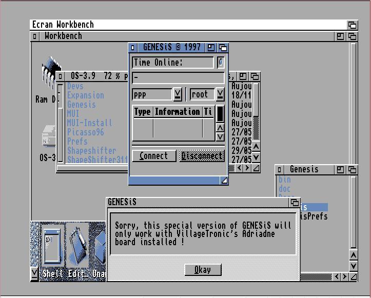

                                  J’ai réussit a ne plus avoir le message, mais il veut pas se connecter.
                                  De toute façon le réseau m’a toujours donnée des boutons, cela me fait chi.., comprend rien, c’est de la mer… a configurer, je déteste cela, …..
                                  Ha pardon, ne suis lâché :lol:
                                  #141402
                                    • Messages : 8047
                                    Tu as sélectionné le bon device dans Devs/Networks ?
                                    Il y a deux choix possibles.
