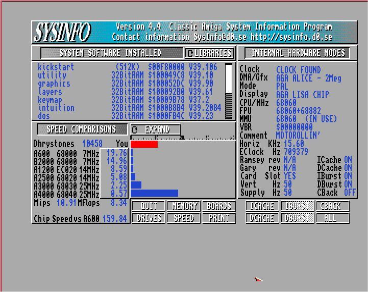

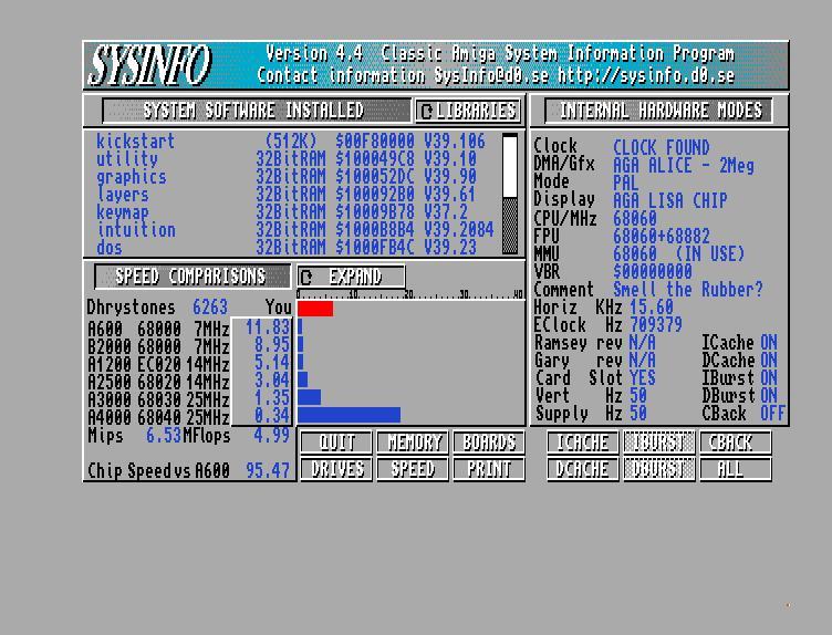

        ho cool merci zarnal!
        Bon, c’est bien la dernière version de WinUae qui est en cause ( normal avec la nouvelle émulation du blitter ). Sur la même machine avec ta config :
        WinUae 4.9 :
        WinUae 4.4 :
        Note : j’ai  » dégainé  » trop vite pour la capture d’écran et les barres ne sont pas encore présentes. :-p :lol: Je reviens.
        Edit 2 : pourquoi il ne voit pas MMU sur la 4.4 ??? Argh, je reviens ( encore ). :lol:
        Edit 3 : si je ne charge pas la bonne config avec WinUae 4.4…
        Du coup, avec ta config, la 4.9 est plus rapide à ce stade que la 4.4 sur mon C2D.
        Demain je referai un test plus poussé et plus posé.

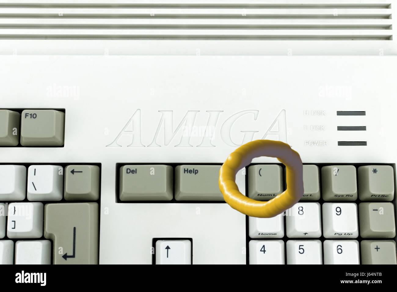

                    Petite question concernant WHDLoad sous WinUAE
                    Pour quitter un jeu :
                    F10 –> F10
                    prtscrn –> *
                    Mais NumL Je n’ai pas trouvé quelqu’un aurait la touche correspondante ?
                    D’avance merci
                    #140931
                      • Messages : 8049
                      Il faut remapper ( en particulier pour cette touche ).
                      #140934
                        • Messages : 1708
                        De mémoire « * » ou « / » ou « – » du pavé numérique.
                        #140936
                          • Messages : 8049
                          Je vais aller revérifier. Ma mémoire semble me jouer des tours. :-p
                          On parle bien de cette touche au moins ( $5a ) ? :scratch:

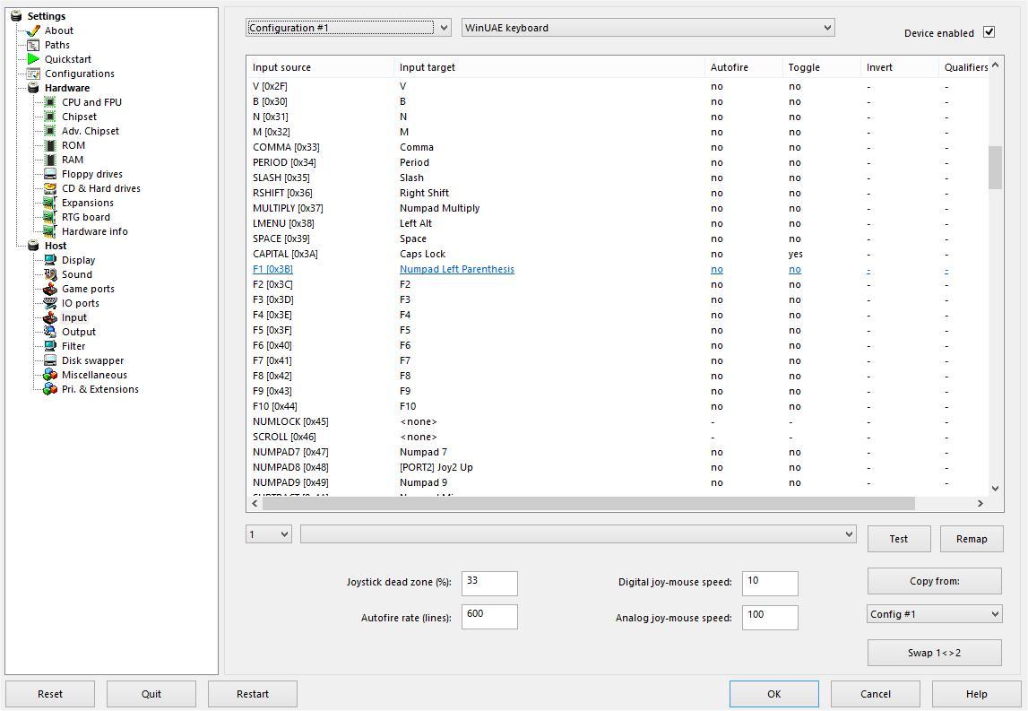

                              Donc c’est bien ce que j’avais écrit plus haut ( et ma mémoire ne me jouait pas un sale tour hier :-p ), il faut absolument remapper la touche :
                              Tu vas dans  » Input  » puis dans  » WinUae Keyboard  » et  » Configuration 1  » tu choisis une touche quelconque ( F1 dans mon cas juste pour l’exemple ) que tu remplaces par  » Numpad Left Parenthesis « . Un quitkey=$5A et le tour est joué. :-p
                              Cette touche spécifique n’est pas attribuée par défaut.

                                MERCI BEEAAUUCOUP !!!!!
                                J’avais mis un
                                ;QUITKEY=$59
                                dans WHDLoad.prefs en toute fin mais ça n’a pas fonctionné.
                                Bref là j’ai pu attribuer NumL à F11 c’est impeccable  :good:
