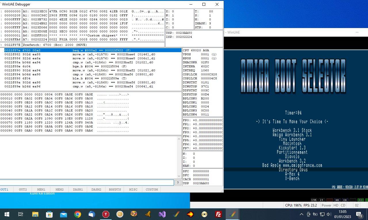

        Tout est pourtanr ok et en place.
        Config —-> Ok
        Uaedbg —-> Ok
        Mode console debugger —-> Ok
        Mode GUI debugger —-> Crash
        Je me demande si cela ne serait pas une histoire de résolution trop basse pour ouvrir le GUI du debugger. :scratch:
        Je ne suis qu’en 1280*768, le max sur cette machine.

              • Messages : 8047
              Mais, qu’il est Kon ! :lol: :lol: Et, c’était quoi alors ?
              Ma stupidité. :-p :lol:
              Ce n’était pas un crash ( mais cela en avait la forme ). C’était le mode debugger en mode console.
              Sur les anciennes versions <=4.2, le mode GUI était automatique.
              Là, il faut aller le chercher au moins une fois manuellement. Après, il devient systématique.
              #154215
                Oui, j’ai bien eu un CMD d’ouvert, mais en faisant « Esc », WinUAE s’est fermé, donc j’ai pensé à un crash également ! :wacko:
                #154218
                  Chouette ! Tu vas pouvoir tout refaire au niveau des tests avec la nouvelle beta… :yahoo:
                  L’éternel recommencement quoi ! :yes:

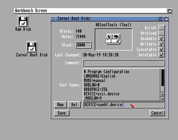

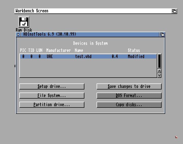

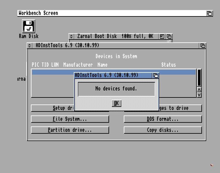

                              #154237
                                • Messages : 8047
                                @stephbb75
                                Exemple par défaut ( device en SCSI ), il ne voit rien, HDF ( dynamique pour gagner de la place tant qu’il n’est pas rempli ) de 8Go FullRDB :
                                Il suffit de remplacer le scsi par l’uaehf :
                                Et tout rentre dans l’ordre, le HDF est reconnu ( le format est en VHD mais c’est bien un HDF, dynamique dans ce cas ). C’est la même chose avec un HDF standard.
                                J’ai utilisé HDInstTools pour l’exemple mais c’est le même principe pour HdToolBox.
