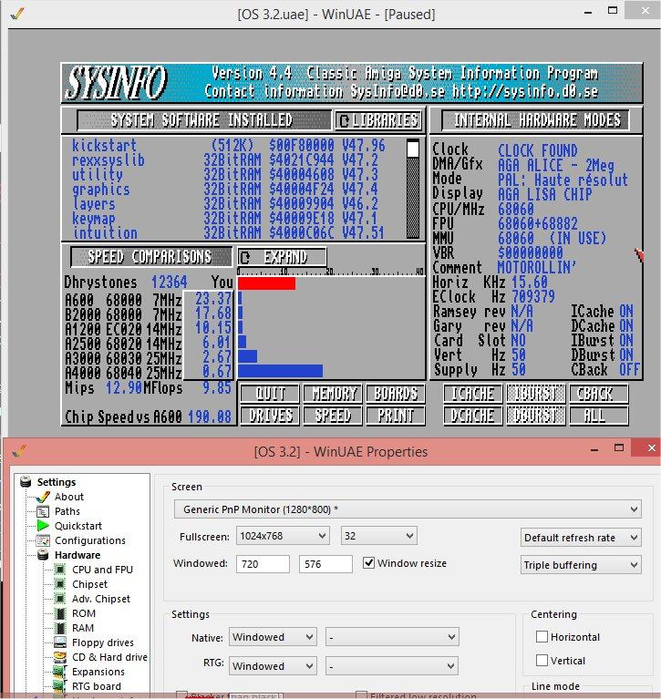

                          J’ai déjà un problème. Avec mon 3.2 SysInfo ne fonctionne plus. Une fois lancé la souris se heurte à un mur invisible à gauche et tout semble décalé vers la droite. Par exemple si je veux cliquer sur « MEMORY » mon pointeur dois être sur « ICACHE ». Ensuite je me retrouve bloqué à gauche (la souris est à son maximum sur la seconde capture)
                          Edit : même problème sur mon Walker mais direct sur le Workbench.
                          Edit 2 : Dans Display il y avait l’option Window Resize de cochait par défaut. Une fois retirée c’est ok. Elle y était dans la 4.9.x ?
                                C’est ok de mon coté. :unsure:   Je vais voir avec l’uaegfx ( pas installé sur ma config ).

                                  • Messages : 652
                                  Ba sur mon 3.2 je l’utilise mais sur le Walker forcément non donc déjà ça doit pas être ça. Par contre sous mon 3.2 sous le Workbench, AIBB ou Ibrowse pas eu de problème. Ce ne serait pas justement quand c’est en non RTG (SysInfo, l’affichage du Walker, …) ?
                                  Après c’est qu’une case à décocher.

                                    Je viens d’éditer mon post à nouveau c’est réglé. Fonce, faut tester ;-)
                                    De mon coté cela fonctionne avec Window Resize 060+MMU+Uaegfx en 16 ou 32 bits et 128 Mo de Z3 avec Window Resize d’activé. :unsure:
