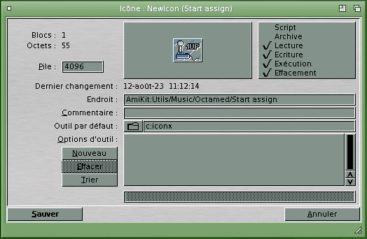

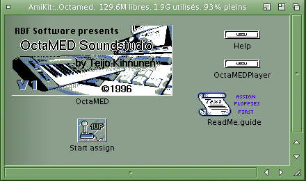

                            • Messages : 15379
                            Perso, je mets un fichier script « start assign », avec les assign nécessaire, dans chaque répertoire d’utilitaires. Pour éviter d’encombrer mon système avec tous les assign au lancement. Et je clique sur le fichier script avant de cliquer sur le lancement de l’utilitaire.

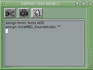

                                Un exemple pour l’assign, Octamed
                                assign fonts: fonts ADD
                                -> cela rajoute l’intérieur du répertoire fonts qui est dans ce répertoire octamed dans les fonts système (le répertoire sys:fonts). Ou sinon tu dois copier ces fonts dans ton sys:fonts mais je trouve cela moins propre.
                                assign OctaMED_Soudstudio: «  »
                                -> les deux guillemets de type haut (comme sur l’image, car le forum les remplaces par des types bas, et sans espace au milieu), cela pointe dans le répertoire actuel. Ce qui permet de pouvoir déplacer ce répertoire ou tu veux sans te soucier de l’endroit exact.
