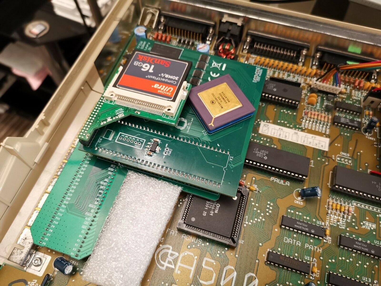

            Pour pouvoir fermer le boitier il faut que tu prennes le relocator afin que la TF soit déportée plus sur l’arrière ce qui permettra de refermer le boitier. le CPU 68030 n’est pas soudé il est sur un socket.
            Il ne faut pas mettre de nappe Ide longue sinon cela bug (abscence du chip pour buffer ide), le mieux est de prendre un adpatateur CF en angle comme cela tu le plug directement sur le port IDE de la TF, ainsi pas besoin d’une nappe ; https://www.micromiga.com/produit/interface-compact-flash-vers-ide-interne/ .
            Pour un disque dur je ne sais pas, peut être cela demande plus de jus qu’une carte CF, et il y aura le problème pour le fixer dans le boitier.
            Pour la carte  CF, j’ai mis celle là; https://fr.aliexpress.com/item/32969680007.html elle fonctionne impec, c’est d’ailleurs ce modèle la qu’il livre si tu prends l’option à 20$ avec CF/Adaptater et nappe.
            Il n’y a pas de fonction maprom. perso je fais tourné tous les jeux et demos via Whdload donc avec le 68030 + les 64mo de ram pas de soucis

              Merci pour la photo ! Je vois mieux la différence entre la 534 et la 536 et l’emplacement du cpu.
              Nickel ! j’ai justement pris et en cours de livraison (plus ou moins en prévision de ce projet) une CF comme ça mais en 4go.
              Par contre, j’ai aussi pris un adaptateur (plus ou moins pour ce projet également) mais je ne sais pas ou est le pin 1, donc une chance sur deux qu’elle parte du sens qu’il ne faut pas :lol:
              Concernant le disque dur, je poserais la question au vendeur. J’ai aussi ça en commande : un petit disque dur eide de 1.8 pouces que je mettrais bien dans un de mes amiga ;-)
              Dernière question : tu es en 50 mhz ? elle ne chauffe pas de trop ? un dissipateur genre pour Rpi ça le ferais bien dessus, non ?

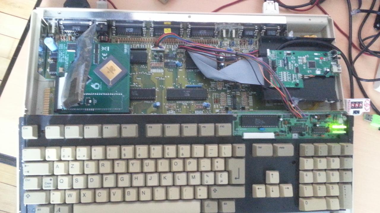

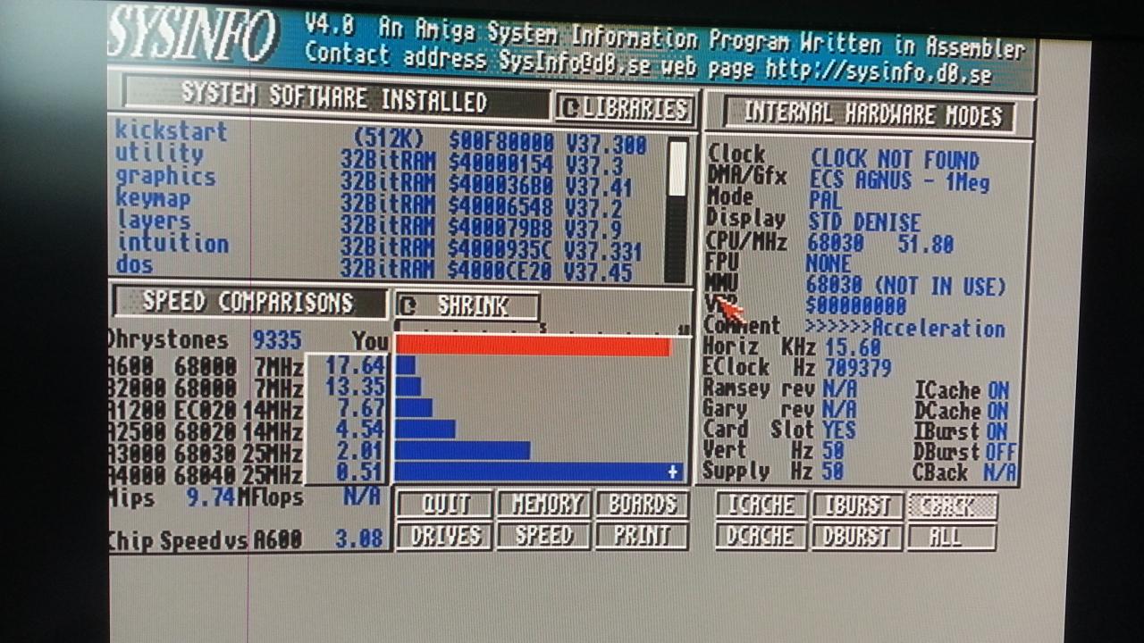

                              alors, depuis je m’en suis prise une ( la TF536 sur le lien qu’a donné Slugman plus haut) et j’en suis plus que ravi ! :-p
                              ma photo est pourrie mais la carte faite par le Canadien AlenPPC est vraiment super propre ! (c’est ma CF qui est dans un sac… mais ok, il parait que c’est pas ce qu’il faut faire :whistle: )
                              elle ne chauffe pas beaucoup. Max 40° de tête (mesuré avec un simple thermomètre laser) même après plusieurs minutes de jeux 3D comme Elite 2 Frontier.
                              Du coup, j’ai pas mis de dissipateur.
                              Comme sur tout autre Amiga, si tu veux mettre un ventilo, je pense qu’il faut un truc comme ça, ou en bricoler un. En gros, il faut juste piquer un 5v et neutre depuis l’alim du lecteur de disquette. Mais nullement besoin pour la TF356, même à 50mhz.
                              En terme de puissance, c’est exactement ce que j’en attendais.
                              je ne l’ai testé qu’avec la rom 2.0 de mon 600 (en attendant de me prendre une 3.1.4 ou mieux, et le wb 3.2) et le Workench 2 fonctionne même avec)
                              Les jeux que j’ai testé :
                              Elite Frontier et 4D drivin (clone de Hard drivin et Race drivin, en mieux), jeux qui tournent à peu près à 2 ou 3 images par seconde sur un 500 de base, deviennent carrément jouable, avec à la louche (il faudrait faire des captures vidéos et éplucher les ips pour en être sûr ^^) , à peu près 15 ips… voir 20, si pas trop de détails à l’écran :lol:
                              Concernant des jeux 3d déjà super optimisé pour 500 comme No Second Prize, qui tourne déjà sans doute à 15 ips sur un 500 de base, il n’y a aucune différence. Pour info, même sur mon 040, NSP n’est pas plus fluide :cry:
                              En 2D, j’ai juste testé en Another World et Flytyfox (le clone de flapybird sous Scorpion Engine) et à part des temps de chargement peut-être un peu plus rapide certainement dû à la décompression plus rapide des données, y a pas de différence. Mais sans doute que pour des jeux plus chargés en sprites, ça jouera certainement.

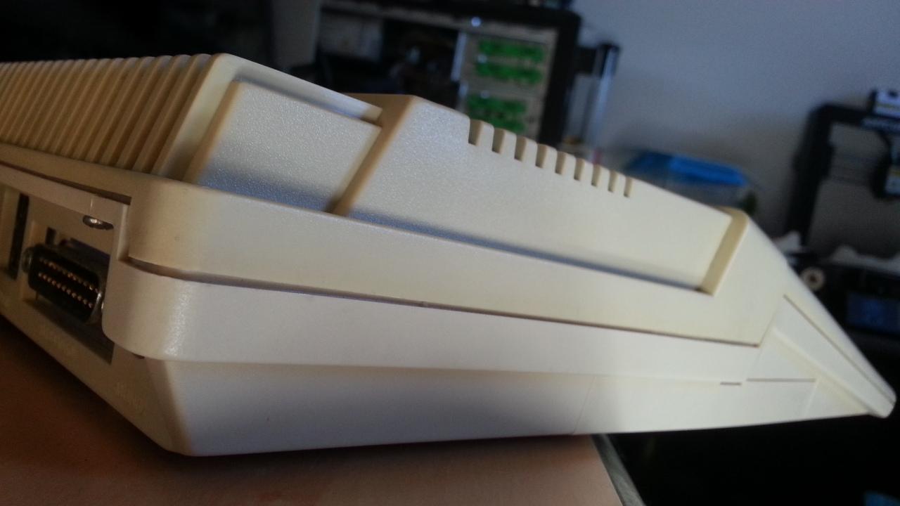

                              Mon 500 était loin d’être mon Amiga préféré, en raison de sa lenteur et du design de sa zone plate qui ne cachait que du vide. Mais à présent, cette surface et ce vide à enfin une utilité ! :good:   Du coup, mon 500 est à présent au top dans mon estime, quasi à la hauteur de mes 1200, sinon plus, pour sa fiabilité et notamment par son histoire, étant le premier Amiga grand public ! …mais aussi par son design « vue de coté », car mine de rien assez « futuriste » . L’Amiga 500 aurait sans doute eu sa place dans l’Enterprise dans Star Trek, non ? :lol:
                              désolé pour le hors sujet ^^
