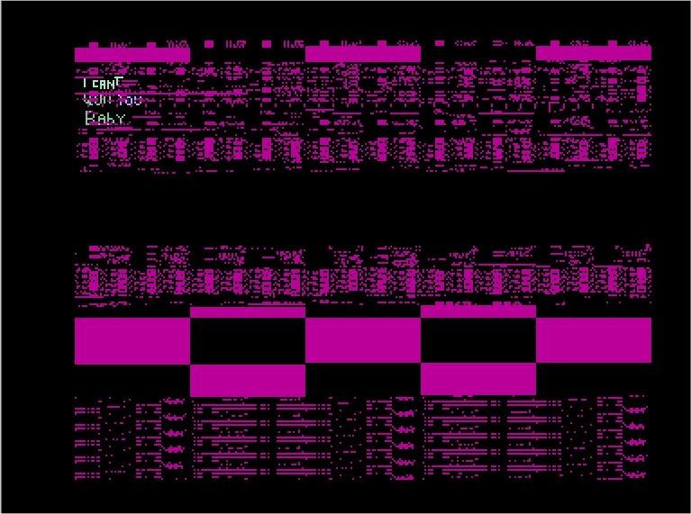

        Savage-BBS-Intro = une legere petouille mais bbs intro a chier donc on passe a la suivante ;)
        US-YulBrynner ( logo final “US ” corrompu ) = excellente prod par contre bug effectivement sur le logo final et a chaque parti de texte l’effet de fond des cercle est incomplet.
        SHD-Revelations = bug complet , mis a part des carreaux rien meme pas de son
        #183784
          • Messages : 8049
          Là, on est en plein dans le souci WinUae/Quickstart.
          En Quickstart 1200 x4, tu as le son, le glitch sur l’image de présentation, Les merdouilles sur le plasma et la musique des crédits qui foire. En X8, tu règles juste le glitch de l’image de présentation. encore une à vérifier sur hard. :unsure:   On l’avait vérifiée sur Mister seulement ( edit : elle n’aime pas la Fast ) :

              la revelation sans fast marche juste avec une petite petouille comme sur ta video par contre pour qu’elle tourne me faut mettre 8 mb de chip sur ma machine du boulot (je sais ca n’existe pas comme config sur du vrai hardware ;) )

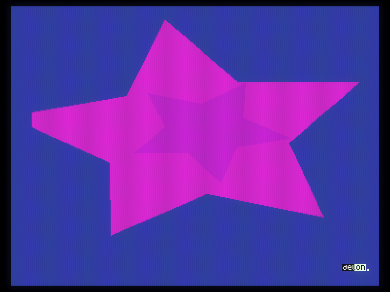

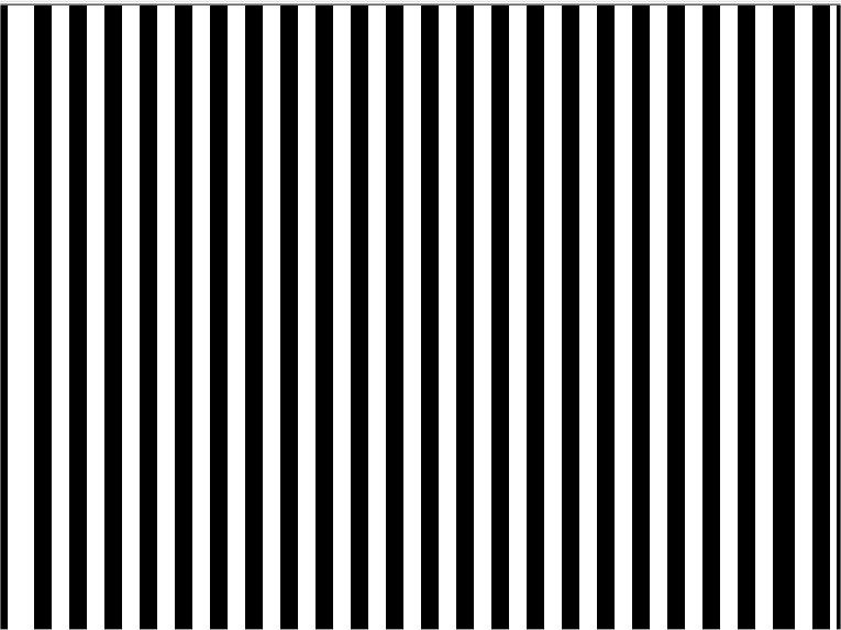

                Delon-TheFinalComdom fonctionne ici avec un .dms , 1200 (x8) et juste 8mb de chip (pas de fast)
                      Je viens de  » percuter  » qu’en fait c’est probablement un code barre voulu ( comme au début de la démo et non pas un glitch.  :lol: Donc, du coup, elle devient Ok. On vérifiera quand même sur hard pour en avoir le coeur net.
