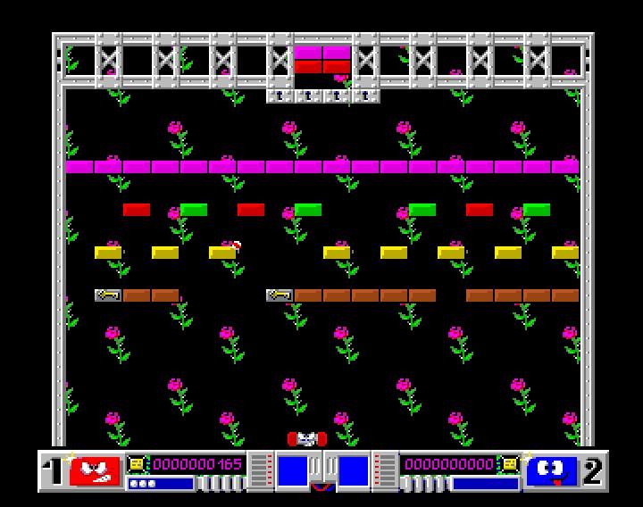

      OCB ou Original Casse Brique est …un casse-brique (comme son nom l’indique, nom qui n’a absolument aucun lien avec le papier à cigarette du même.. nom) avec quelques particularités :
      • Avoir un éditeur de « monde » : vous pouvez créer vous même votre « monde » avec le nombre de niveaux que vous voulez, avec les paramètres de votre choix: vitesse de balle, effets visuels, taille de la zone de jeu,…
      • La possibilité de jouer à deux, en mode défi, c’est-à-dire opposé l’un à l’autre, offrant par la même une sorte de mode « combat » où les adversaires prennent plaisir à se cogner façon auto-tamponeuse, à se piquer la balle,…
      • Avoir une zone de jeu plus grand que l’écran (suivi de la trajectoire de la balle, mais pas d’inquiétude, malgré la disparition du palet de l’écran, un indication montre toujours sa position)
      • Avoir avec type de configuration de palet particulier : palet libre dans ses déplacements, cloné symétriquement, cloné à l’étage supérieur,… (particulièrement intéressant pour les niveaux de plusieurs écrans de haut)
      • Plus quelques fioritures en plus, comme un motif de fond, un effet neige, un jeu « en aveugle » (les briques sont là, mais invisible, je sais c’est bizarre, mais les circonvolutions d’un cerveau Ringard le sont aussi, donc, logiquement…)
      Et certainement pleins d’autres trucs que je dois avoir oublié de citer et que je vous laisse découvrir dans les (amiga)guides et autres documentations.
      Le but du jeu n’est pas de casser des briques (enfin si !! mais pas que), il faut avant tout d’arriver à la fin du « monde » (non pas l’apocalypse… la fin du jeu, quoi). Comme Tom et moi n’aimons pas refaire les mêmes choses deux fois inutilement, un système de mot de passe permet d’évoluer dans les niveaux, sans être obligé de refaire continuellement le début. Le mot de passe pour jouer au niveau suivant vous est donné à chaque fin de niveau terminé.

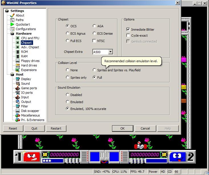

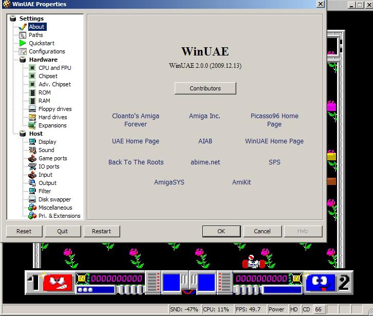

                                #136909
                                  Sur WinUAE 2.0.0, ça marche avec un 68000 et aussi un 68010, l’OCS, 512 Ko de Chip, 512 de Slow, Kickstart 1.3, en « Immediate Blitter » et avec un seul lecteur de disquettes. ;-)
                                  Un bug bienvenu ! :lol:
