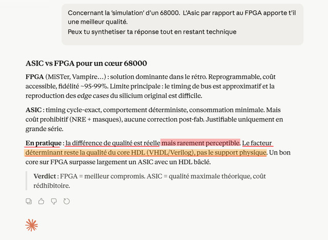

Du coup, on passe soit par de l’EMULATION soit pas de la SIMULATION.
l’EMULATION désigne une technique en informatique qui consiste à reproduire le comportement d’un processeur ou d’un programme dans un autre environnement via ‘logiciel’.
Peut importe le proc EMULER, on n’est JAMAIS dans l’exactitude.
Mais… le 68000 on le connait super bien, donc c’est pas forcément un gros soucis en soit.
Il est tout à fait possible de recrée des puces avec les infos que l’on connait du 68000
ça ne sera pas PARFAIT mais.. ca fera le d’job.Le hic… c’est les customs chips…
Malgré tout ce que l’on connait de ces chips, on a pas le code ‘source’, le VHDL
Ou même les schéma officiel.Donc… tout se que l’on connait sur ceux-ci n’est pas PARFAIT
Graver/créer une ‘nouvelle’ puce avec ce que l’on sait, ce que l’on a comme info ne la rendra pas PLUS ORIGINAL, ça restera de la ‘simulation’ avec du code VHDL ‘supposé’.
Et comme ca sera ‘gravé’, pas possible comme avec le mister FPGA de corriger le code de ces puces.Donc quand ils disent : not FPGA approximation

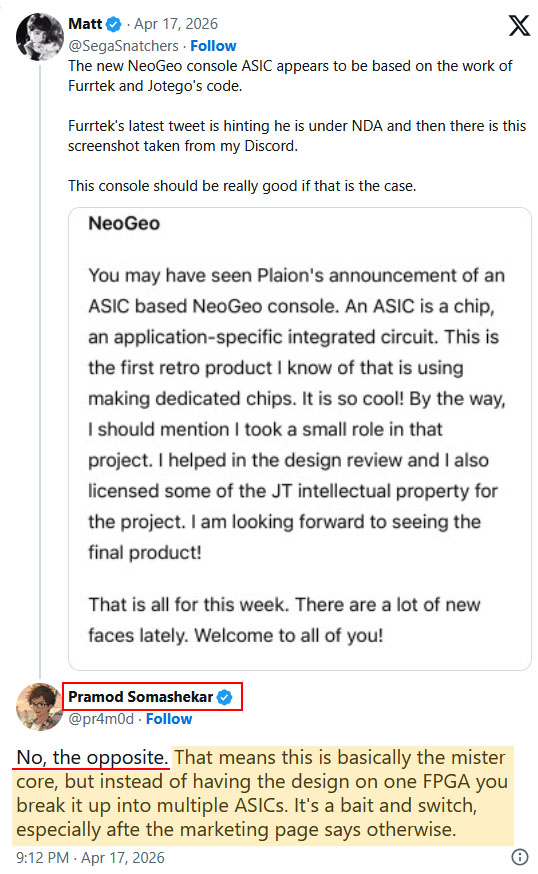

Alors… la tournure de phrase prêtre à confusion.
C’est pas ce que l’on appel du ‘FPGA’ vue que, ça sera graver/créer.
MAIS l’idée est la même.Et forcément que ce sera de l’approximation vue que :
– ca ne sera PAS les puces originales custom de NeoGeo.
– Le code VHDL ne ces puces n’a JAMAIS été distribué (que je sache)Alors est ce que ça change quoi que ce soit ?
Bein un peu mon n’veu. C’est limite de la pub mensongère.
Est ce que ca rendra la console ‘moins bien’.
Dépend… moins bien que quoi ? L’original ? Oui forcément, c’est pas identique à 100%
Moins bien qu’un mister fpga ou qu’une solution émulation ? Aucune idée, il faudra voir le produit final.Est ce que pour autant c’est abusé ? : Bof, moi je ne trouver pas.
