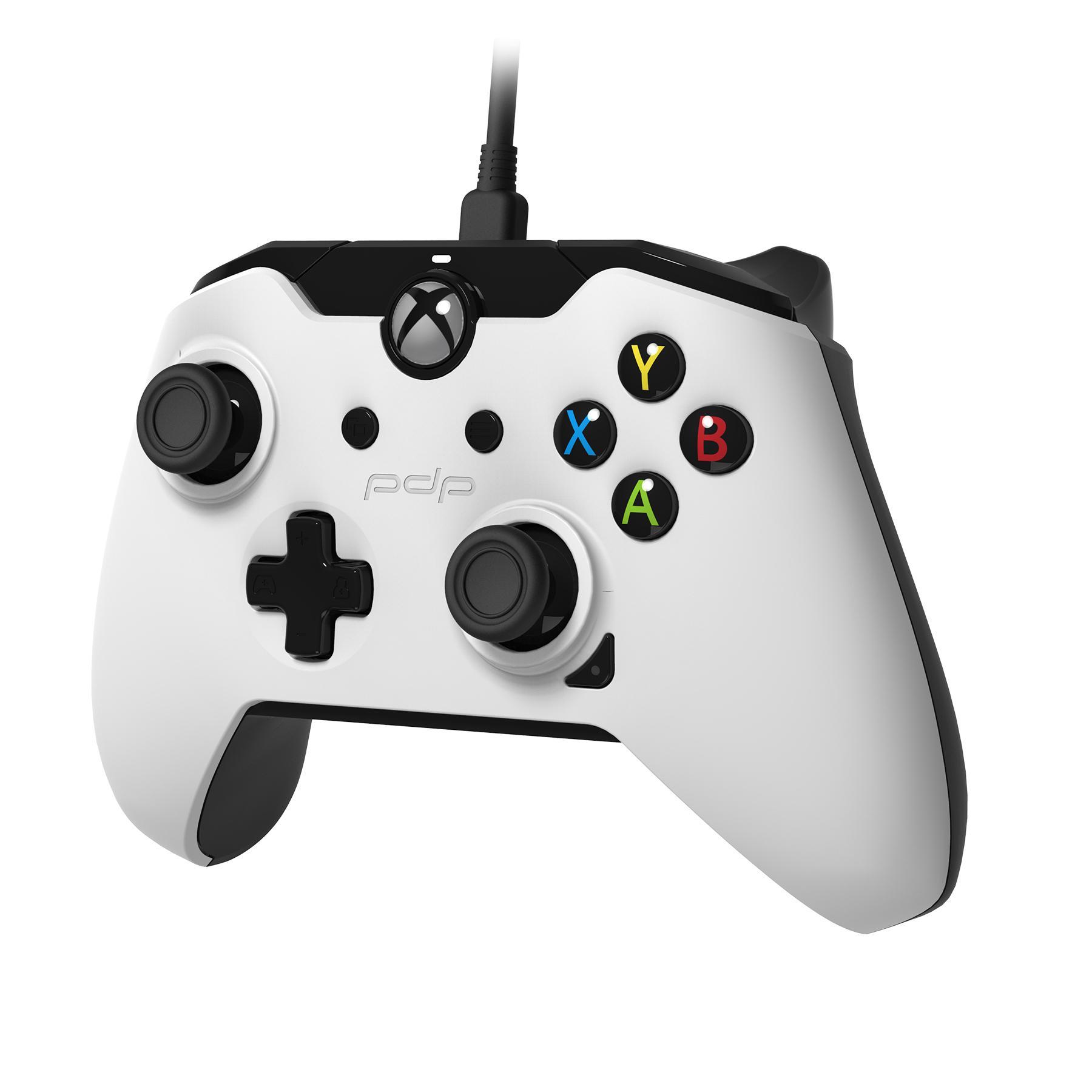

      J’ai acheter un joystick « pdp wired controller for xbox one » afin de pouvoir jouer aux jeux amiga sur l’émulateur WinUAE …
      Le souci c’est que le joystick n’est pas reconnu et aucun des boutons ou sticks n’est reconnu quand je fais un test dans les gameports…??
      J’ai tenter de regarder dans les inputs mais ne sachant trop quoi faire je préfère avoir votre avis sur ce forum.
      Merci

        j’ai essayé sur FS-UAE et le pad fonctionne correctement….

          Bon à savoir qu’il fonctionne avec FS-UAE (qui est en partie fait sur WinUAE).
          Si tu es sûr de toi, demandes en anglais sur EAB dans le dernier fil WinUAE
          http://eab.abime.net/showthread.php?t=104099
          Tony Willen n’assures le « SAV » que sur la dernière version pour la remonté des bugs. Jamais il ne corrige une ancienne version.
          Donc test avec la dernière beta en date (suffit juste de remplacer le winuae.exe dans ton installation) et si le pad n’est pas reconnu, écris le à la suite du fil. Par contre précise bien que ce n’est pas un pad officiel. L’officiel doit surement fonctionner puisqu’il est le pad officiel win10 (supposition, je n’en ai pas pour y confirmer, j’utilise toujours le vieux pad 360).
          Quand tu vas sur les paramètres des ports de jeu sur WinUAE, et que tu fais défiler les « devices » disponibles comme sur l’image de la page précédente, ton pad n’apparaît pas du tout, même pas avec un nom bizarre? (il n’affiche que les claviers puis les souris)
            Surtout pas. Les reports ne sont destinés ( quasiment ) qu’aux soucis avec les nouvelles fonctionnalités ou bien les nouveaux soucis n’ apparaissant que dans la béta mais pas dans l’officielle. :unsure:
            Si le truc ne fonctionne pas dans l’officielle ni dans la béta, il faut faire un post séparé. Au risque de se faire appeler Arthur. :-p
