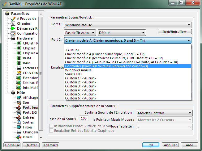

                  • Messages : 8113
                  J’avais oublié : tu as bien mis Joystick ( sur le port 2 ) à la place de  » Default  » avant de tenter un remap ?
                  Je dis peut être une bétise, ce n’est peut être pas obligatoire. Je ne sais plus trop sur le coup. :unsure:

                      • Messages : 8113
                      Il devrait apparaitre dans la liste  » Port 2  »

                          • Messages : 16104
                          Avec le pad 360:
                          Le mode Admin et le pad, j’ai du mal a y croire que cela joue dessus…

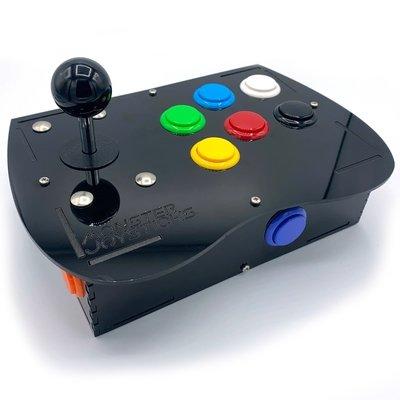

                              • Messages : 16104
                              un joystick, c’est pas évident, en ce moment c’est surtout des pads dans le commerce.
                              Peut être le monster joystick: (mais là c’est dans la catégorie pour pro, c’est du costaud)
                              https://monsterjoysticks.com/all-in-one-joysticks
                              Par contre, tu devrais continuer a trifouiller pour faire fonctionner ton pad, pas normal que cela ne fonctionne pas du tout. Au pire lui coller un driver générique de mappage sous windows.
