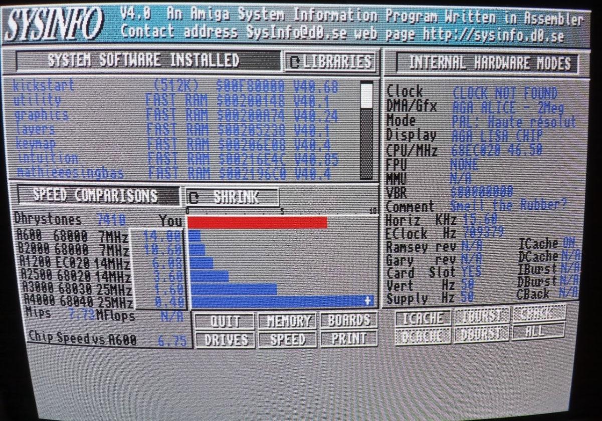

              J’imagine que tu parles de la 1221LC : https://www.micromiga.com/produit/aca1221lc-accelerateur-a1200-2667mhz-version-pcb-rouge
              Pour l’avoir essayé elle est assez bluffante en rapport prix/prestations. Tu peux espérer une accélération entre x3 et x4 par rapport a ton 1200+fast et l’IDE du 1200 prend un gros coup d’accélération aussi en lecture, surtout à 26 ou à 40Mhz. (Plus l’horloge est augmentée, plus l’IDE va vite). Je te remet ci dessous la capture d’écran sysinfo à 40Mhz :
              A noter tout de même  : La carte est annoncée comme maintenant une compatibilité PCMCIA; Dans la pratique c’est vrai avec un lecteur CF ou une carte WIFI par exemple mais j’ai pu constater avec un lecteur Archos Overdrive CD dont les drivers sont écris en mode cochon sans respect du système que la carte bloquait.
