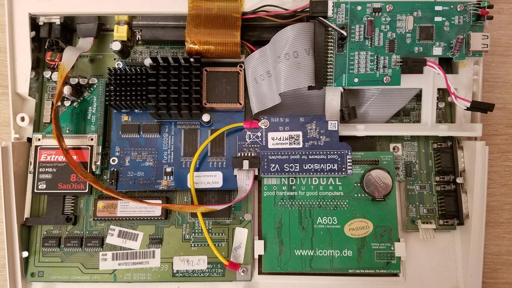

      Mon 600 ne boot plus avec la Furia, voilà ce que retourne son diagnostique. Des idées ou je considère que c’est mort ? Merci

                Je me permets une question bête : comment as-tu booté pour faire la photo si « Le 600 ne boote plus avec la furia » ?
                  Côté « dos » de la Furia tu as un cavalier que tu peux déplacer, en config 2 la Furia passe en mode diagnostique, si tu testes sur la tienne je pense que tu auras un bel écran vert.
                  La Furia passe au SAV pour échange standard, d’ailleurs si qqun est intéressé une fois reçu la neuve je mets mon 600 en vente (tous les condos neufs que j’ai changé avec amour, Furia, 2 MB de chip avec l’A603, ECS indivision (j’ai passé le cable VGA à la place du RF viré), Gotek, ROM 3.X AmigaForever, CF 8GB avec WB 3.1.4 + 2000 ou 3000 jeux WHDLoad :)), c’était super de se remettre dedans mais je n’ai vraiment plus le temps.
