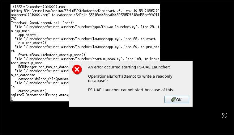

                  Encore un souci : rien ne se lance une fois sous Arcade.  :lol:
                  Normal, j’ai délocalisé sur la partition FAT qui est en lecture seule contrairement au Ramdisk qui permet l’écriture ( volatile ). Donc ( Launcher ) par exemple…
                  Bien entendu, si je redirige sur le Ramdisk, tout se passe correctement.
                  Une fois que ce dernier détail sera réglé, j’uploaderai une première mouture.

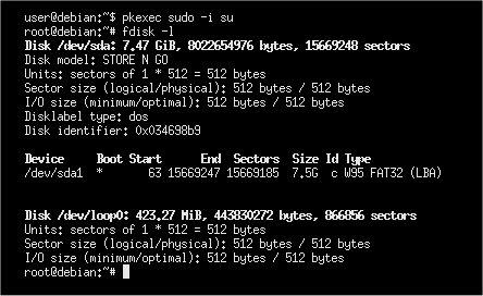

                            Si un lecteur connaissant bien Linux à la solution pour que je puisse lire et écrire dans cette fichue partition FAT, je suis preneur.

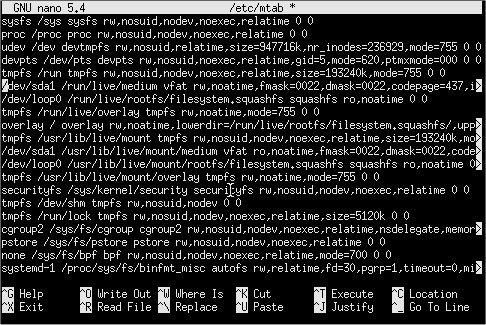

                            J’ai essayé le démontage/remontage en rw.
                            J’ai tenté une modif fstab après un visu mtab : en vain.
                            Si je visualise le fichier mtab une fois sous le live, je vois bien la partition vfat  en ro.
                            Pour la modif fstab, cela me bloque le boot au bout d’un moment si je recopie ce que je vois dans mtab en replaçant juste ro par rw. Et comme mtab n’est pas modifiable…

                                Cela ressemble beaucoup a un système de fichiers abîmé et qui ne peut être monté en lecture-écriture.
                                Peux-tu démonter ce système de fichiers puis lancer un fsck dessus ? Je ne connais pas ta distribution. Il faut peut-être lancer fsck.dos ou quelque chose comme cela. Voir les différentes pages de manuel des commandes fsck et les commandes dans les répertoires/sbin et /usr/sbin
                                Que contiennent les fichiers de trace du système lorsque tu monte ce système de fichiers en lecture seule ou que tu essaye de le remonter en lecture-écriture ?
                                Pour passer en root, peux-tu lancer un
                                sudo su
                                ? Peux-tu ouvrir le fichier /etc/passwd avec un
                                sudo vim /etc/passwd
                                Si l’utilisateur root n’a pas de mot de passe, il doit bien y avoir un moyen de lui en donner un. Je ne connais pas ta distribution. Je veux bien que root ne puisse pas se connecter sur un terminal mais il doit bien y avoir un moyen d’obtenir un shell en root.

                                  P.S. /etc/mtab normalement contient les partitions montées avec les options de montage. On ne touche pas à ce fichier mais on peut modifier les options de montage dans /etc/fstab.
                                    C’est ce que j’ai fait hier. :unsure: Le problème est que si je recopie ce que je vois dans mtab dedans ( et en ayant bien vérifié la casse ) et en passant le switch ro en rw, cela reste en boucle sur le curseur en haut à gauche. J’ai attendu 10mn hier. :unsure:
