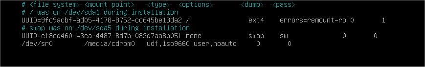

                    Je reprends ma propre config. Je vais faire comme sur Amilator, tout virer dans fstab. C’est peut être la source du problème. Il cherche à monter ma clé en boucle alors que dans Amilator rien n’est monté par défaut ( logique ).

                      J’ai laissé tomber la méthode N°2. Si je vire mes refs, cela bloque au boot. Comme je ne comprends plus ce que je fais j’arrête.
                      Partir d’une base déjà existante en décompressant/recompressant l’archive n’était peut être pas l’idée du siècle.
                      Passage à la méthode N°3…

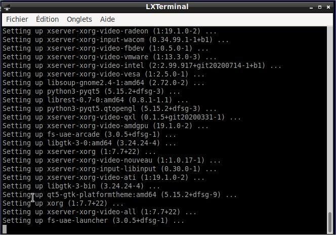

                                Tout s’est plus ou moins passé comme prévu. Hormis qu’il semble manquer une dépendance d’une dépendance. :lol: Je connais le paquet manquant au moins. Le bon point est que FS-Uae de base se lance. :-p

                                  Et le fonctionnement semble Ok. J’ai lancé arcade  correctement. Et comme tout s’est passé en ram j’ai logiquement perdu les modifs en rebootant ( c’était prévu, je voulais juste vérifier  ). :-p
                                  Et c’est bien une unique dépendance qu’il manquait. :unsure:
