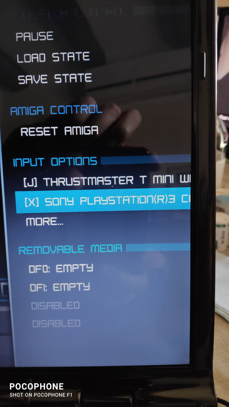

        J’ai retesté avec tout les fichiers renommé pareil
        J’ai retrouvé le clavier, mais toujours pas de manette :cry:

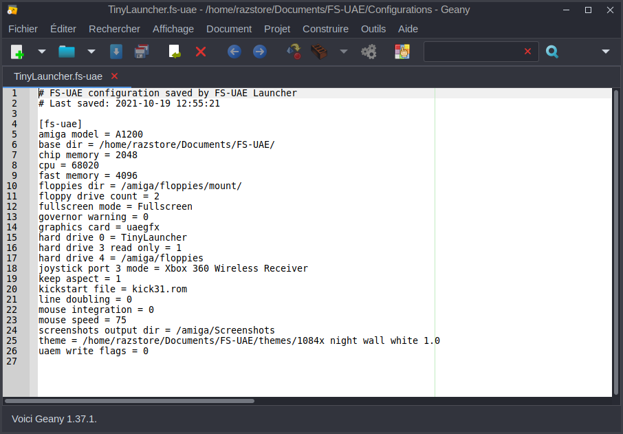

                      C’est ce que j’ai fait !!!
                      J’ai omis de te dire que j’ai un ASUS Transformer Book T100Ta avec Linux Emmabuntus Debian et que j’ai installé le package FS-UAE Launcher 3.05 et le package joystick
                      Voici la config avec FS-UAE Launcher Linux Debian :
                      Ça fonctionne avec la manette Xbox360 Wireless
                      Maintenant voici ma Config avec  FS-UAE Launcher PC:

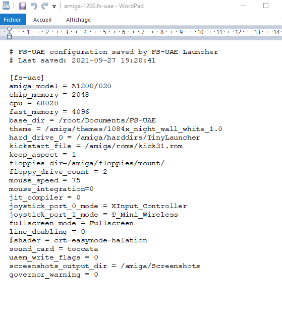

                      Ma config TinyLauncher avec Amilator
                      # FS-UAE configuration saved by FS-UAE Launcher
                      # Last saved: 2021-09-27 19:20:41
                      [fs-uae]
                      amiga_model = A1200/020
                      chip_memory = 2048
                      cpu = 68020
                      fast_memory = 4096
                      base_dir = /root/Documents/FS-UAE
                      theme = /amiga/themes/1084x_night_wall_white_1.0
                      hard_drive_0 = /amiga/harddirs/TinyLauncher
                      joystick_port_2_mode = Xbox_360_Wireless_Receiver
                      kickstart_file = /amiga/roms/kick31.rom
                      keep_aspect = 1
                      floppies_dir=/amiga/floppies/mount/
                      floppy_drive_count = 2
                      mouse_speed = 75
                      mouse_integration=0
                      jit_compiler = 0
                      fullscreen_mode = Fullscreen
                      line_doubling = 0
                      #shader = crt-easymode-halation
                      sound_card = toccata
                      uaem_write_flags = 0
                      screenshots_output_dir = /amiga/Screenshots
                      governor_warning = 0
                      wlan 0-0
                      Ne fonctionne pas avec la XBOX360 Wireless
                      Pourquoi le wifi du PC serait en cause alors que c’est une manette Wireless avec receiver usb qui est bien reconnu en faisant « lsusb » sur le terminal d’Amilator
                      Quand je boot sur Amilator , la manette détecte bien  le Receiver
                      En tapant sur F12 dans le menu de FS-UAE j’ai bien « Xbox 360 Wireless Receiver »
                      Voila je pense avoir fait le tour de ce que j’ai fait !!!

                      #128710
                        • Messages : 8067
                        Un quelconque souci du driver qui empêche le fonctionnement normal malgré la reconnaissance par exemple. :unsure:
                        On peut alors retourner la question : pourquoi cela fonctionne t’il ( en théorie :-p   ) avec la 4.9.3 et pas avec la 4.9.15 si ce n’est à cause d’une version du driver problématique ou bien autre chose en relation avec le Wifi/manettes qui manque ou bien un bug dans les versions récentes de FS-Uae Linux.
                        Note : je pensais effectivement que tu utilisais Windows pour générer tes configs. :unsure:
                        J’ai vu sur le forum que la version Amilator 4.9.3 ou 4.12.3 de NOBODY fonctionnait avec les joysticks mais les liens de téléchargement ne fonctionnent plus.
                        Amilator 4.9.3
                        Les améliorations d’Amilator sur EAB sont surtout basé sur le BOOT d’un Workbench Amiga et non sur un système de jeux comme TinyLauncher ou Xbench
                        Tu as surtout la dernière version de FS-Uae d’intégrée dedans.

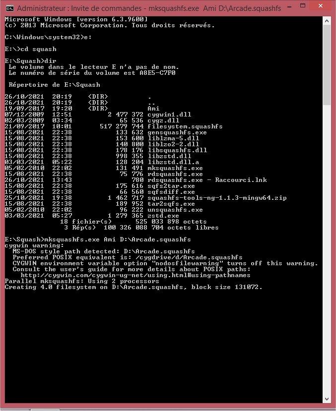

                          Je viens de me rendre compte que je n’ai pas eu la bonne approche après avoir ajouté Arcade entièrement manuellement.
                          L’image est en train de se recompresser mais je suis pratiquement sûr que cela ne fonctionnera pas. Je testerai quand même. J’ai modifié correctement l’ensemble des scripts nécessaires.
                          A midi ou ce soir, je retenterai avec la bonne approche : installation directe d’arcade depuis la clé pour que tout aille directement au bon endroit sans se prendre la tête, ensuite décompression et modification des scripts puis recompression.
                          J’y suis allé au plus simple depuis Windows. Le mieux serait une installation en dur d’un Linux mais ça je ne peux pas pour l’instant. Uniquement via VM ( et la lenteur induite qui va avec cette très vieille machine dédiée pour les loisirs  :cry:   :lol: ) .
                          #129082
                            • Messages : 8067
                            Et je n’ai plus le contrôle de la souris, ni du clavier avec ma recompression d’hier…  :lol: :wacko:
                            Souci à la décompression ou à la recompression ? A voir. Je n’avais rien modifié lors du premier test.
                            Même avec gsudo sous Windows…
                            J’installerai un linux mini sous une VM ( je suis sous Windows 8 ) que je convertirai en squashfs.  Après Amilator : Zarnilator. :lol: :lol: :lol: Je vais essayer de recréer un nouveau live, cela sera plus simple ( je pense ). Encore une fois, aucune promesse de réussite. :-p Je ne suis pas un spécialiste de Linux.
                            Lorsque tu utilises Arcade, il semble qu’il y ait des dépendances en plus requises. Je l’ai constaté depuis ma tentative depuis la clé et la console.
                            Je te tiens au courant. Cela sera certainement beaucoup plus long que prévu. :unsure:
