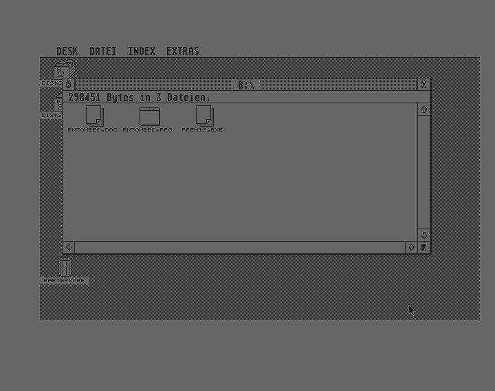

      Concernant la lecture :
      solution simple : SCP + WinUae + Un émulateur ST pour extraire. Ensuite un E-ADF vierge formaté ou directement un IMG 720K provenant de WinImage  :lol: :lol: :lol:
      Le SCP est bien reconnu sous Medusa. :whistle: Mais là un autre  » petit  » souci apparait. On ne peut pas écrire. :lol: :lol: :lol:

            Le fichier SCP fait 62 MO ( j’ai fait la conversion depuis un RAW brut )
            Oula 62Mo pour une disquette cela fait beaucoup :lol:
            Je n’ai jamais utilisé se type d’image, afd, ips, .. oui mais pas cela.
            les deux formats sont bien reconnus simultanément ce qui rejoint ce que disait Stephbb75 .
            Ha oui je suis sur que cela fonctionne avec de vrais disquette sur un vrais machine ;-)
            #177632
              Non ! C’est toi le Maitre !!
              Je t’en foutrais des Maîtres… :rant:   :lol:
              Oula 62Mo pour une disquette cela fait beaucoup Je n’ai jamais utilisé se type d’image, afd, ips, .. oui mais pas cela.
              Je viens de copier sur un E-ADF en faisant une copie depuis le SCP et on est bon. Le fichier passe de 62 Mo à 2 MO et cela fonctionne.

                      Cela doit être le format qui veut cela mais c’est assez curieux :
                      Raw d’origine : 35 Mo
                      SCP depuis RAW : 62 Mo
                      E-ADF depuis SCP : 2 Mo
                      J’avais crée un SCP pour pouvoir l’utiliser dans un ( futur ) Drawbridge et tenter de recréer une vraie DK pour un vrai 1200.
