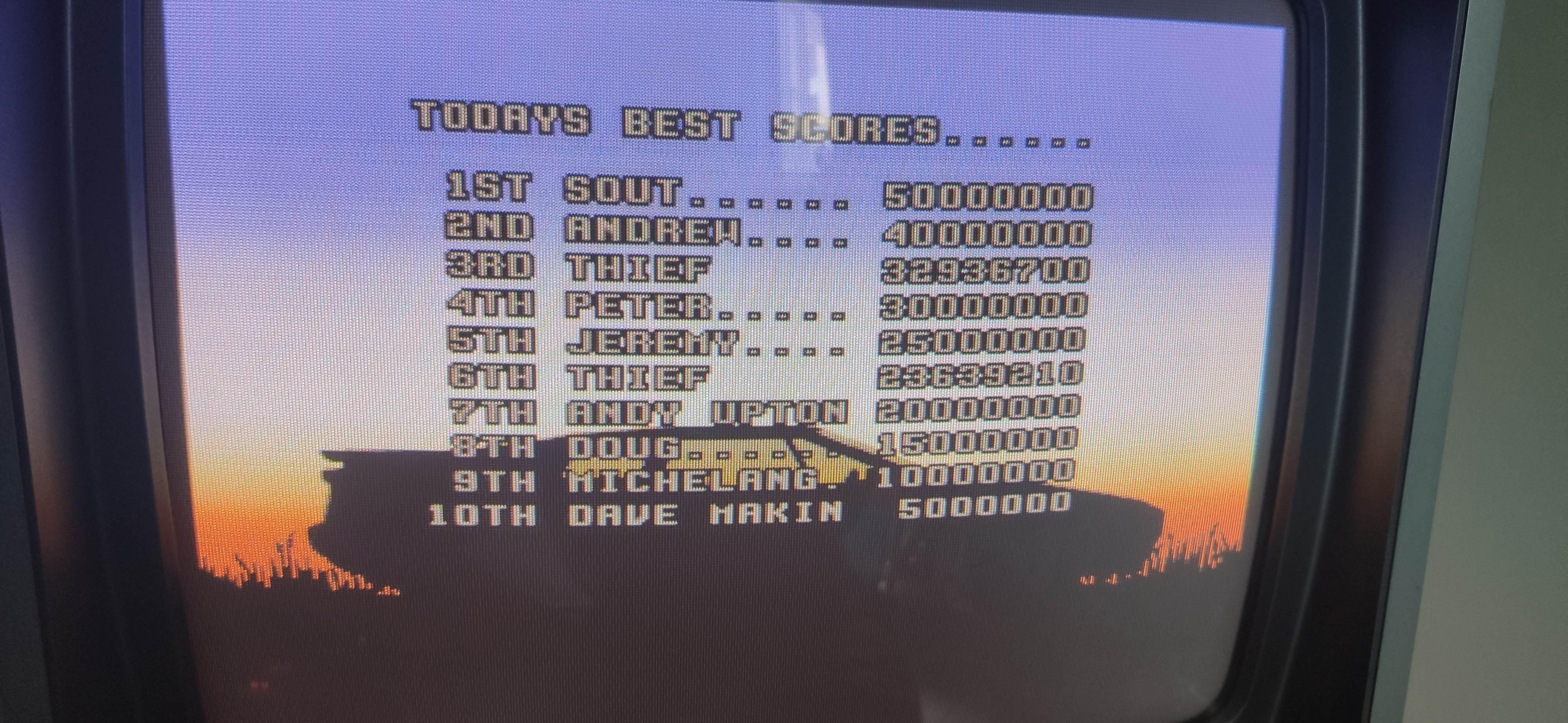

        thief
          • Messages : 546
          Enfin, franchi ce fog infini.
          #126824
          thief
            • Messages : 546

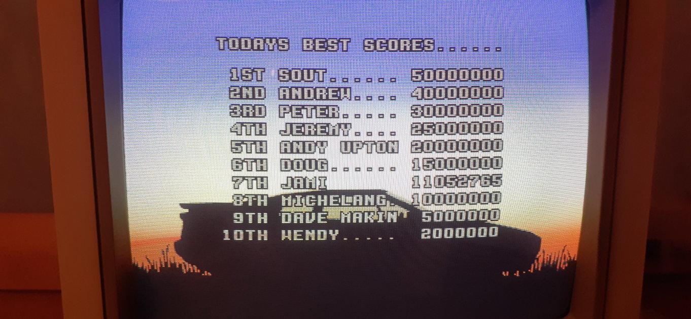

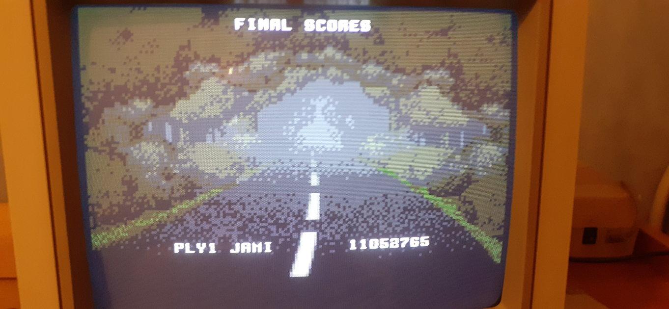

                Et voici mes premiers scores :

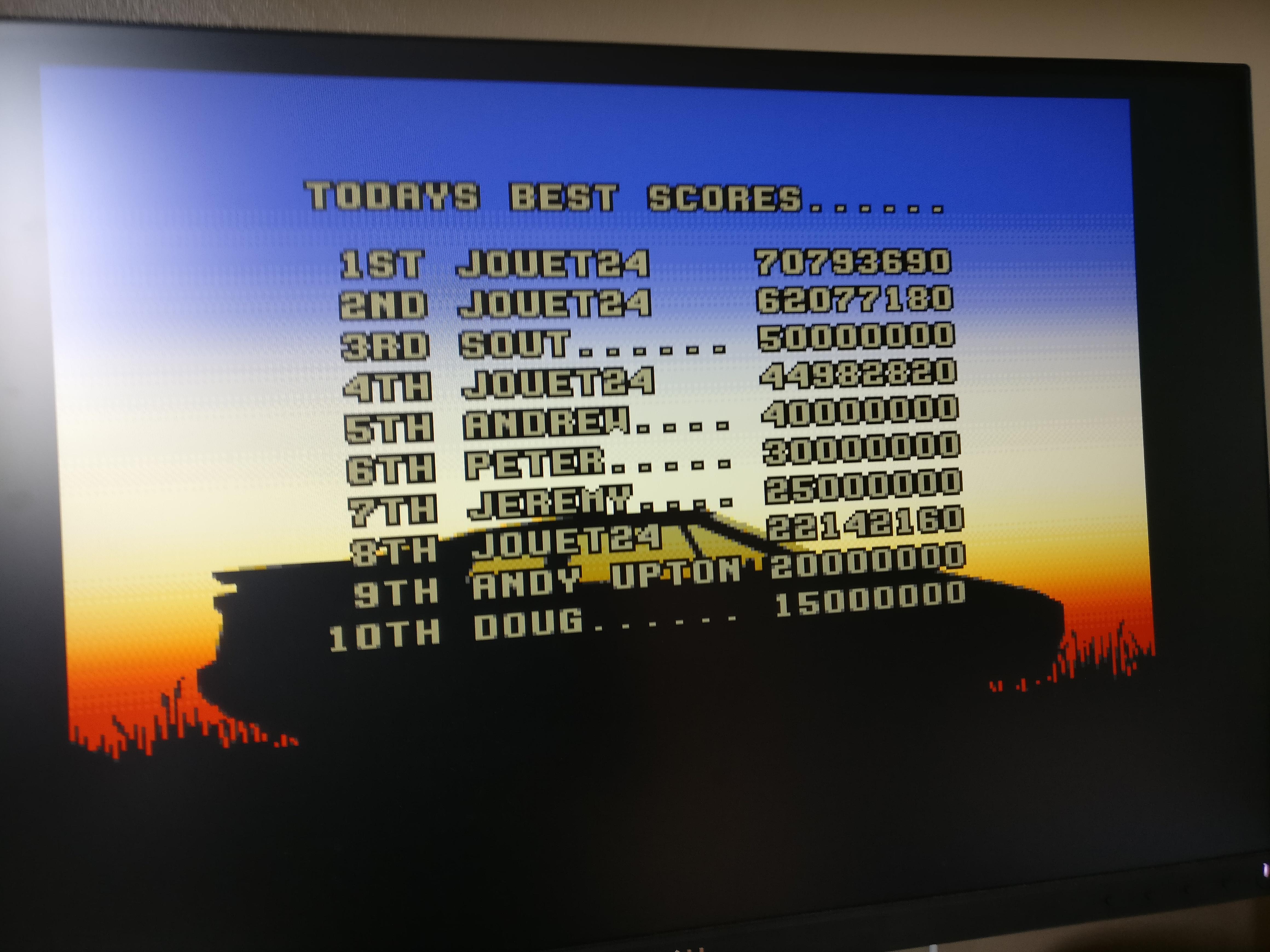

                jouet24
                  • Messages : 386
                  Le brouillard est une plaie surtout si l’on ne sort pas rapidement du pack de voiture du départ. Sans compter sur le sens de l’humour du game designer de ce niveau qui a positionné des panneaux « virage à droite » alors que le virage tourne a gauche sur un virage vers la fin du niveau :-p   ( Je faisais pareil sur l’éditeur de circuits de Jaguar XJ220 :lol: )

                    Aïe… :scratch:
                    Alors, je suis content pour toi que tu puisses jouer, mais… il y a manifestement un soucis.
                    Ton score est divisé par 2! :unsure:
                    Certes ton Hall of Fame, a les bonnes valeurs de scores, mais il y a d’autres niveaux de lecture pour analyser le tout. Et en atteignant la 3ème course, comme tu l’as fait, tu ne peux pas avoir que 11’000’000 pts.
                    Là, grosso modo tu devrais être vers les 22’000’000 au vu ton score. :unsure:
                    Donc il y a un truc dans la manip whdload qui ne vas pas.
                    Est-ce que tu as laissé la case « custom 2 » vierge (sans la cocher) ?
                    Pour jouer sans score divisé par deux ou multiplié par deux il faut utiliser la v1.9 (2007) sans cocher custom2 (save highscores)

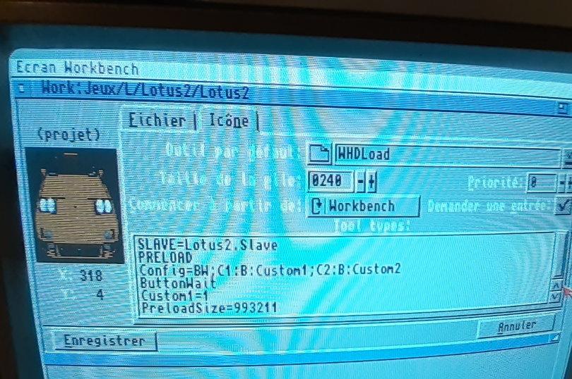

                      Pourtant Custom2 est bien décoché. Je lance en cochant uniquement ButtonWait et Custom1 (pour conserver le paramétrage).
                      Je viens de revérifier les fichiers que j’utilise :
                      • Lotus2.Slave issu de « Lotus2-20070302.lha »
                      • Disk.1 issu du pack retroplay « Lotus2_v1.11_0497.lha »
                      J’ai utilisé les liens fournis par Aladin en première page de ce sujet.
                      En passant, pratique le md5sum fourni avec AmigaOS 3.2 pour vérifier :
                      Et les options sur l’icône .info :

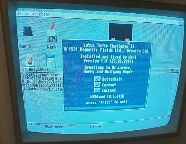

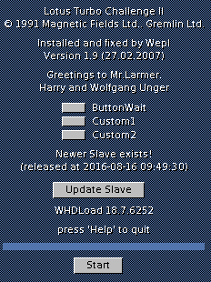

                                Sur les 2 images on a l’impression que ça n’est pas la même version … ou c’est moi qui ai la berlue ? :wacko:
                                version 18.6.6128 contre version 18.7.6252 de l’autre… à mon avis c’est là que ça coince…

                                  Au premier lancement l’icone est vierge de tooltype (a part preload et slave=****). c’est avec ce premier lancement que le slave écrit les tooltypes dans l’icone apres avoir quitter le jeu avec la touche de sortie, et donc au deuxième lancement les tooltypes sont affichés. (fonctionnement commun à tous les jeux whdload). Pour Mandrake, à mon avis, il doit avoir son icone (ou son disque dur) protégé en écriture ou il ne quitte jamais le jeu avec la touche de sortie mais fait un reset, pour cela que les tooltypes ne sont pas automatiquement rajoutés.
                                  Bruno, as tu bien effacé tous les tooltypes de ton icone à part preload et slave=*** pour que le v1.9 mettent les siennes. Car cela ne fonctionne pas si il y a ceux du v1.11 déjà présent.
                                  #126935
                                  Bruno
                                    • Messages : 432
                                    Oui, j’avais effacé tous les tooltypes à l’exception de SLAVE=(…) et PRELOAD.
                                    Et après son lancement, le slave 1.9 rajoute les 4 tooltypes qui figuraient dans ma capture plus haut : Config=(…) ; ButtonWait ; Custom1=1 ; PreloadSize=993211
                                    Aucun Custom2 dans les tooltypes.
                                    Sur les 2 images on a l’impression que ça n’est pas la même version … ou c’est moi qui ai la berlue ? version 18.6.6128 contre version 18.7.6252 de l’autre… à mon avis c’est là que ça coince… @Mandrake: OK, merci quand même.
                                    Je confirme que j’ai bien la dernière version stable de WHDload, la 18.6
                                    Donc Mandrake utiliserait la version 18.5
                                    et Mutt2828 la version beta 18.7 de Whdload ? :scratch:
