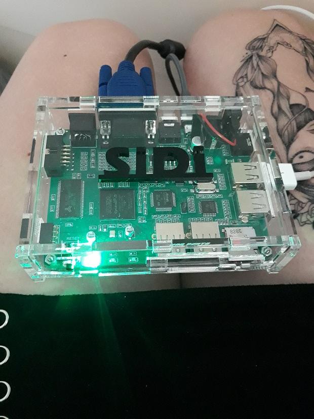

      Bonjour, je viens de recevoir une carte FPGA, la SIDI et je voulais vous en faire part car elle ne coute que 99 euros et fonctionne vraiment pas mal du tout. En fait elle est compatible avec les core MIST (ce qui ne gâche rien). Je viens de l’essayer en vitesse et suis vraiment ravie du résultat pour le prix. L’Amiga via le core Minimig AGA fonctionne au top (même XP8 fonctionne parfaitement ainsi que mon préféré, Pinball Illusion). Le core SNES me semble plus rapide aussi que celui du Mist. Perso j’aime le boitier plexi, les 4 ports USB, l’alim qui peut être soit en micro usb ou transfo classique, un interrupteur ON/OFF (ça peut paraitre logique mais le Mister par exemple n’en a pas), pas de sortie HDMI mais VGA et là pas de surprise, c’est idem au MIST. Donc voilà pour le prix j’en suis charmée, je m’attendais pas à ca. En plus avec il y avait une carte SD déjà configurée avec pas mal de jeux et un A1200 prêt à l’emploie. Une bonne base pour débuter en tout cas. Je l’ai achetée chez Manuferhi qui au passage est hyper sympa, honnête et sérieux.
      Voici la carte en question:
