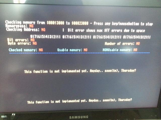

      Voici ce qu’affiche la DiagRom.
      https://www.facebook.com/100013145713455/videos/390216729483424/
      Hormis les clignotements du début qui veulent sans doute dire quelques choses (avis aux connaisseurs ! :good: ) toutes les diag ne semblent détecter aucune anomalie.

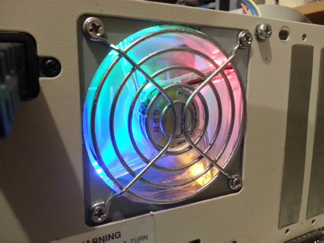

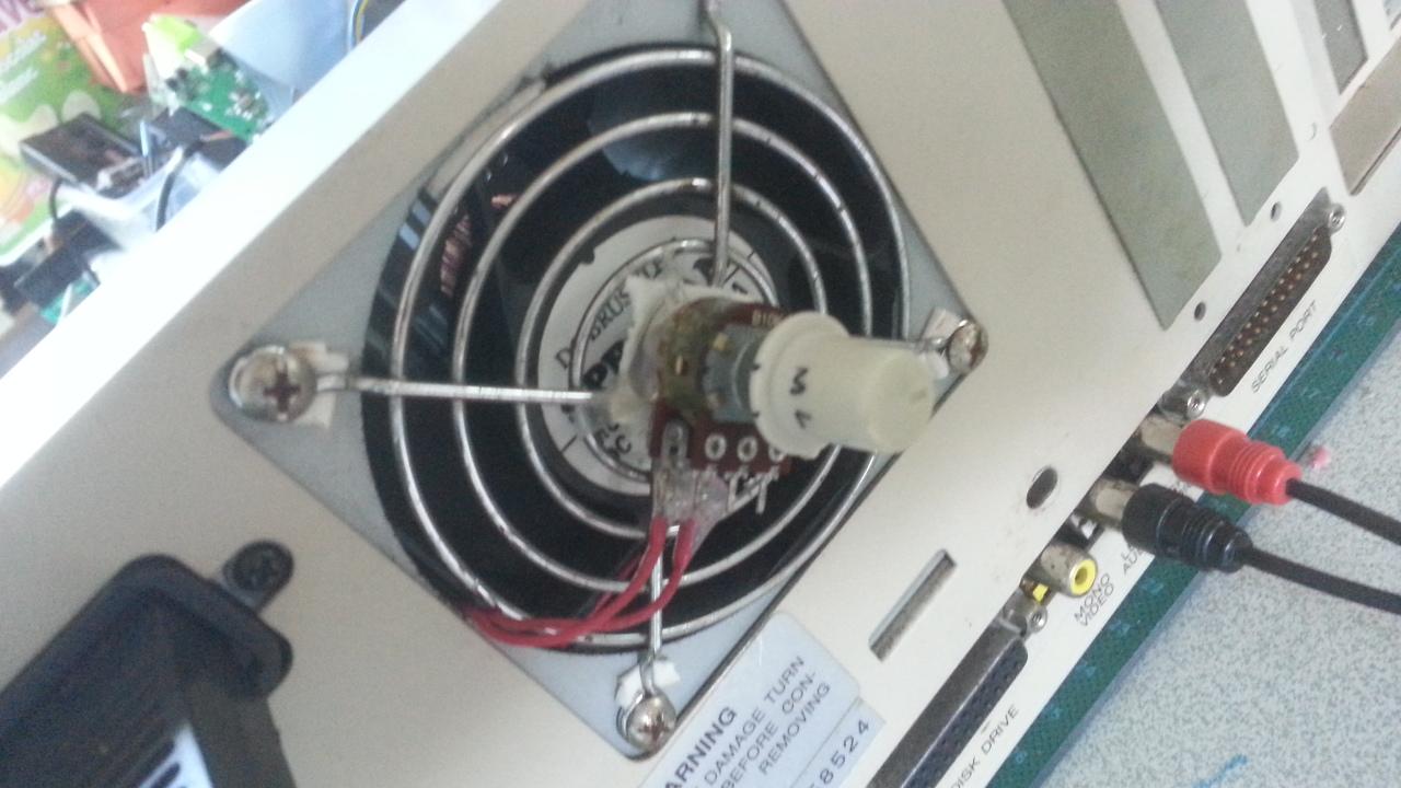

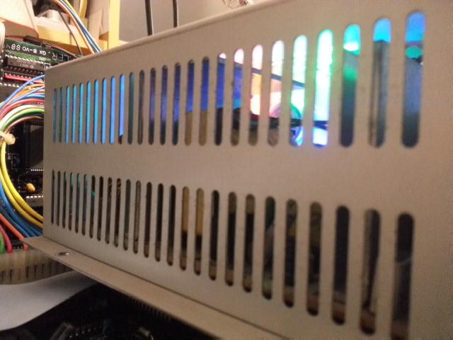

          J’ai placé un potentiomètre pour réduire la vitesse et le bruit du ventilo de l’alim.
          Ce peut-il que cet ajout soit à l’origine de soucis de tension ? Car j’ai remarqué qu’il y avait parfois de petits étincelles à l’intérieur du potentiomètre. (au niveau des contacts)
          Sinon, que faut-il avoir en tensions de sortie ?
          (Maintenant, je me rappelle aussi avoir aussi nettoyé l’intérieur de l’alim avec un peu de wd40 et du spray contact… peut-être pas à faire ?)

              L’alim du ventilo est prise sur le rail +12V: le fait de lui mettre un potentiometre mal cable entre le ventilateur c’est etre un peu suicidaires…. :lol:
              Un peu de tout ...
              #125355
                • Level 13
                • Messages : 1822
                Salut jean3.5
                Déjà, sur une alim le ventilo s’il fait du bruit, on le change, le ralentir est une mauvais idée !
                Comme je dit toujours, s’il on mis un truc, c’est que c’était utile, pourquoi le retirer ( ou la le ralentir !)
                Une Alim qui chauffe trop c’est une alim qui vas cramer et tu risque de détruire la carte qui est brancher dessus.
                Et si tu a mal câblé de potentiomètre tu fini par faire un cour circuit !
                Retire les cartes additionnel et commence déjà par tester l’alim, et voir ci elle est stable dans le temps. Ci c’est bon, rajoute une a une les cartes en testant toujours l’alim.

                  J’ai même cru que @jean3.5 nous faisait une petite blague avec son message : « Ce peut-il que cet ajout soit à l’origine de soucis de tension ? Car j’ai remarqué qu’il y avait parfois de petits étincelles à l’intérieur du potentiomètre. (au niveau des contacts) »
                  Genre oh ça sentait le gaz mais j’ai quand même allumé ma cigarette :-) et ça a fait boum… comprends pas pourquoi…
                  Suis pas électronicienne mais si je vois des étincelle quelque part, aussi petites soient elles, je coupe de suite.

                      Ben les étincelles étaient vraiment toutes petites et elle se produisaient surtout quand je tournais le potentiomètre. C’est pour cela que je me suis dis que ça devait être normal, et propre à tous les potentiomètres. :unsure:

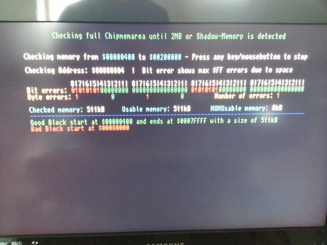

                      Mais je viens de relancer la Diagrom et je découvre un truc que j’avais pas vu ou testé avant…. Et il semblerait que la petite carte soudé à l’envers soit bien une extension de 512ko, qui n’était pas vu comme la chipram propre à la carte mère, mais comme une espèce de fast, ou chip additionnelle, et qui semble avoir plein d’erreur… j’ai pris des photos que je mettre plus tard, car là, je dois partir. :bye:
                          Même ci le potar est vieux s’il y a des étincelle c’est pas bon, c’est presque une preuve d cour circuit, ou que le potar supporte pas la tension/intensité qui lui est donnée (mais pour un Amiga, cela n’est pas vrais !)
                          …Le contact entre le graphite et la pièce de métal conductrice ne semble pas parfait.
                          Cela ne provoque pas d’étincelle (dans la normal et surtout sur du 12V 1A, peut être sur du 5v 4,5A mais c’est pas sur) mais des coupures de continuité ou des saut de résistance.

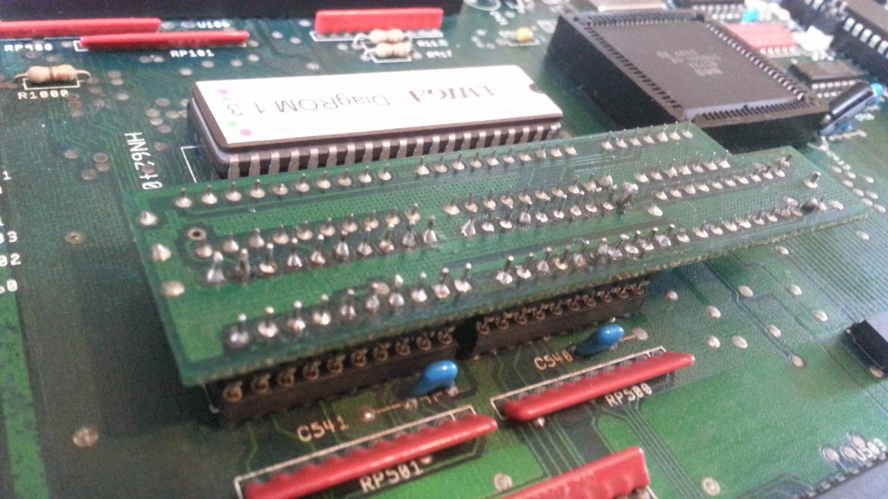

                          Et il semblerait que la petite carte soudé à l’envers soit bien une extension de 512ko…
                          Oui sur les 2000 a partir d’un moment tu avais 512Ko de Chip + 512Ko de Fast. C’est cette Fast que tu peut sur certain modèle passer en Chip. Si elle a des erreurs c’est peut être le problème.
                            ok, c’est donc bien une extension :scratch:

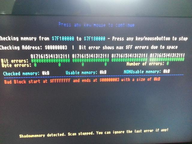

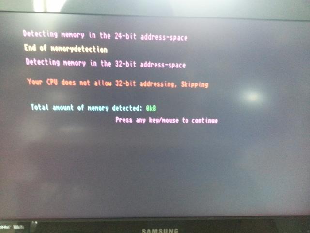

                            l’autre jour avec la Diagrom, je n’avais peut-être pas attendu suffisamment longtemps lorsque j’ai lancé le test de la « Chip supplémentaire » (ligne 2). Il fallait attendre au moins 5 secondes. Et je n’avais pas fait attention aux messages d’erreurs des scan de la Fast et Slow (ligne 4 et 5) peut-être parce que j’avais les 8mo de fast… alors que cette fois, je refais les tests sans. Juste la CM du A2000 nue.

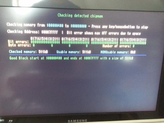

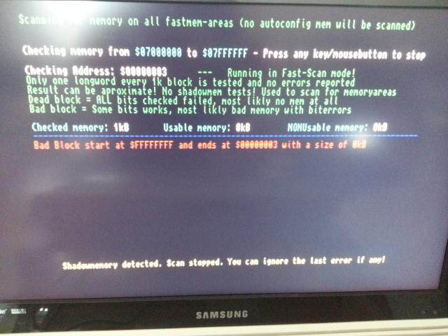

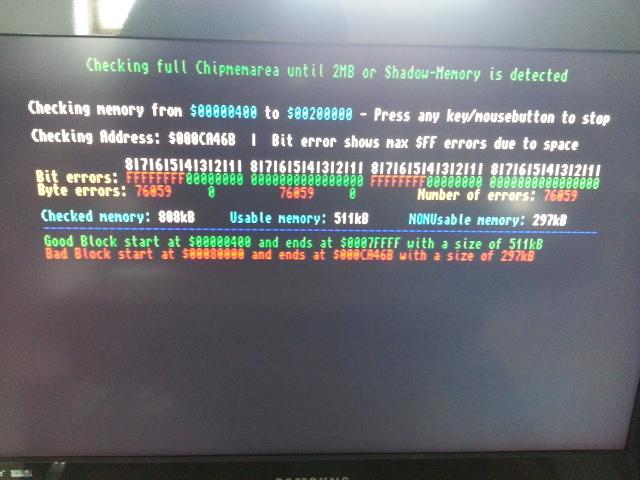

                            Voici pour avis (pour ceux qui veulent en donner un :good: ) les différents screens de quelques tests :
                            0- le menu des tests des ram
                            1- Test detected chipmem : Il scanne les 512ko de la CM, qui semblent nickel.
                            2- Extended chipmemtest: Il re-scanne d’abord les 512 ko de la chip de la CM toujours nickel, mais lorsqu’il arrive à 511 ko, il affiche cette première erreur… (bad  block start at $00080000)
                            et termine avec ce message disant qu’il y a 297 ko HS. :-(

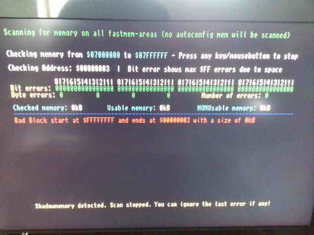

                            3- Test detected Fastmem : une erreur étrange (sans la carte de 8 mo, je rappelle) que je n’avais pas vu l’autre fois.
                            4- Fast scan 16 Mb fastmem aera : message d’erreur étrange aussi
                            5- Slow scan of 16 Mb fastmem areas : idem
                            6- Complete Memorydetection : rien de spécial
                            X- Experimental (j’ai sauté le 7, 8 et 9 car il semble que ça n’apporte rien de particulier… )
                            Voilà pour les tests de Ram que j’avais sans doute pas assez bien fait.

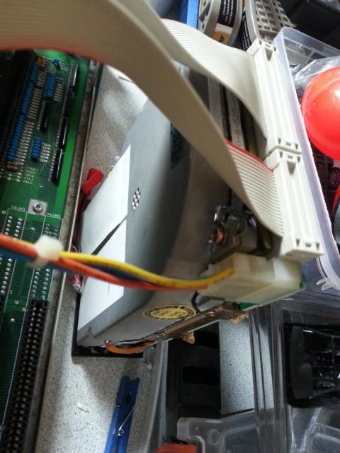

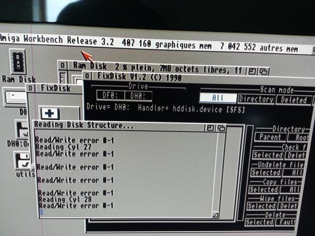

                            Malgré cela, l’Amiga fonctionne « mieux » depuis samedi après midi. J’ai même pu installer WB3.2 entièrement sans plantage, après avoir utilisé FixDisk pour mettre de coté les pistes défectueux du vieux disque dur. . . . Mais, ma joie n’aura pas durée longtemps ! :lol: Car il vient de me lâcher cette après midi lorsque j’ai rallumer l’Amiga. :scratch:
                            Il fait depuis un gros bruit de frottement (sans doute la tête qui frotte un des disque).
                            Il a quand même démarré le WB mais lorsque j’ai tenter à nouveau un FixDisk , il n’a trouvé que des cylindres défectueux… et à fichu en l’air le disque, qui ne veut plus démarrer après ça :cry:
                            Bon… c’est peut-être l’occasion de le remplacer par une CF…
                            à moins que je trouve un disque dur scsi car mes deux cartes acceptes visiblement ce type de disque.

                              le pauvre St506 qui vien de rendre l’âme.
                              bon, j’apprends qu’il existe des convertisseurs scsi 50 pins vers SD ou micro sd mais à des prix de fous (environ 100€ ..et le moins cher sur Ali, pour 87€) :lol:… pour plus de 100€, je préfèrerais lui offrir directement une TF536

                                J’ai trouvé un ventillo provenant d’un vieux PC tuning (dommage que l’amiga2000 ne soit pas transparent ^^) mais qui est incroyablement silencieux par rapport à celui d’avant ! :yes: …mais qui souffle aussi moins fort même sans potentiomètre :lol: ,  12v 1.2A contre 1.5A pour l’autre.
                                Pour avis, voici les tensions données:
                                – Alim à vide : 12,21v et 5,34v
                                – Carte Mère seule en marche : 12.29v et 5.30v
                                – CM + Extension GVP 2000 hc 8mo ram : 12.21v et 5.25v
                                – CM + ram + Gotek : 12.29v et 5.29v

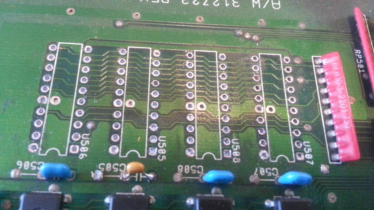

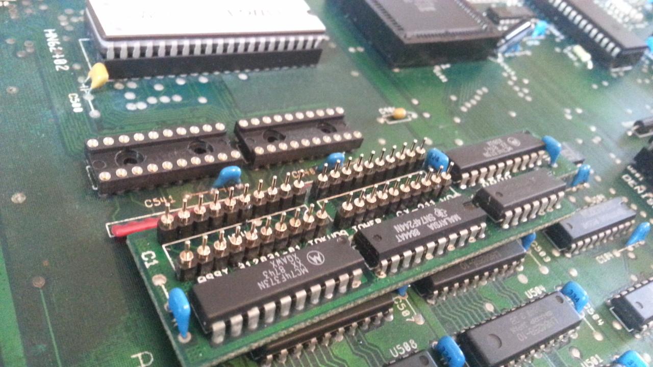

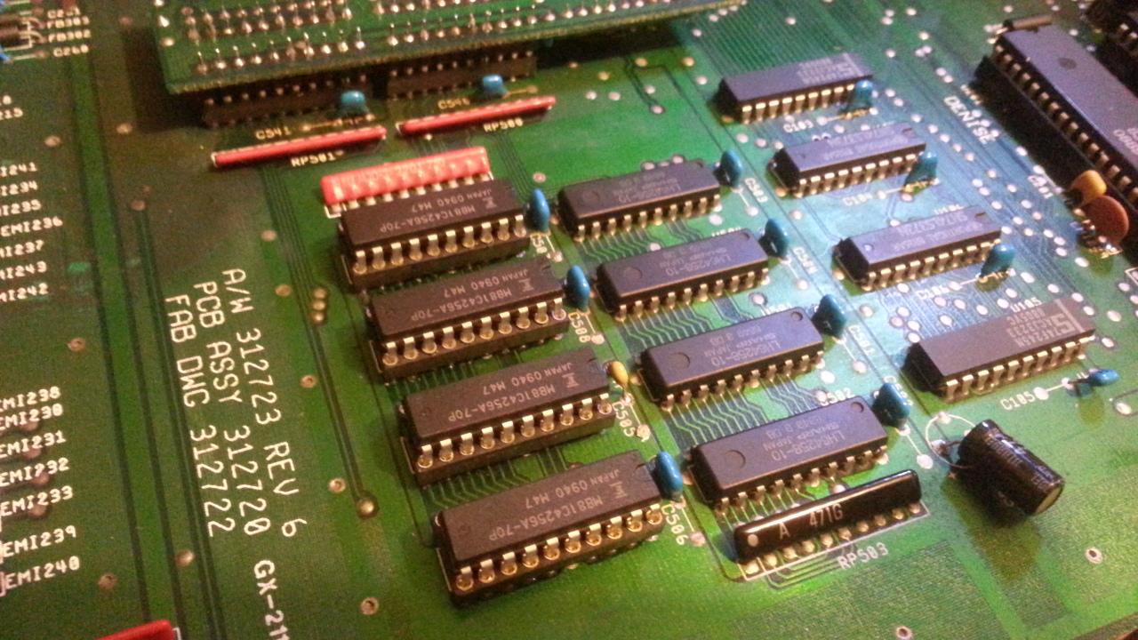

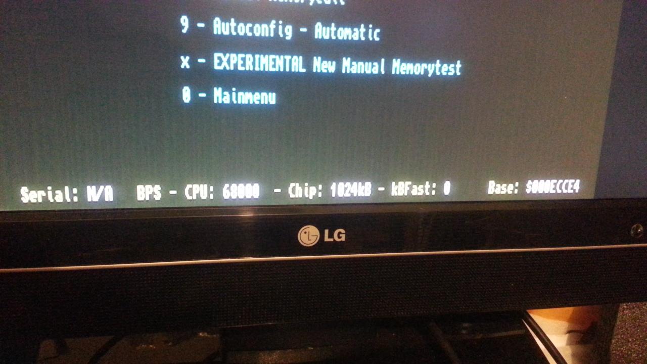

                                  Après recherches, j’ai compris que cette carte (qu’on appel rom Tower) n’était un rajout sur les Rev6.0 pour corriger un bug sur la chipram. Son démontage et nettoyage n’a pas corrigé le plantage un peu aléatoire. (car oui, après l’histoire du potentiomètre sur l’alim, j’ai continué à avoir des plantages, mais plus tardifs :unsure: )
                                  J’en ai profité pour la mettre sur support tulipe.

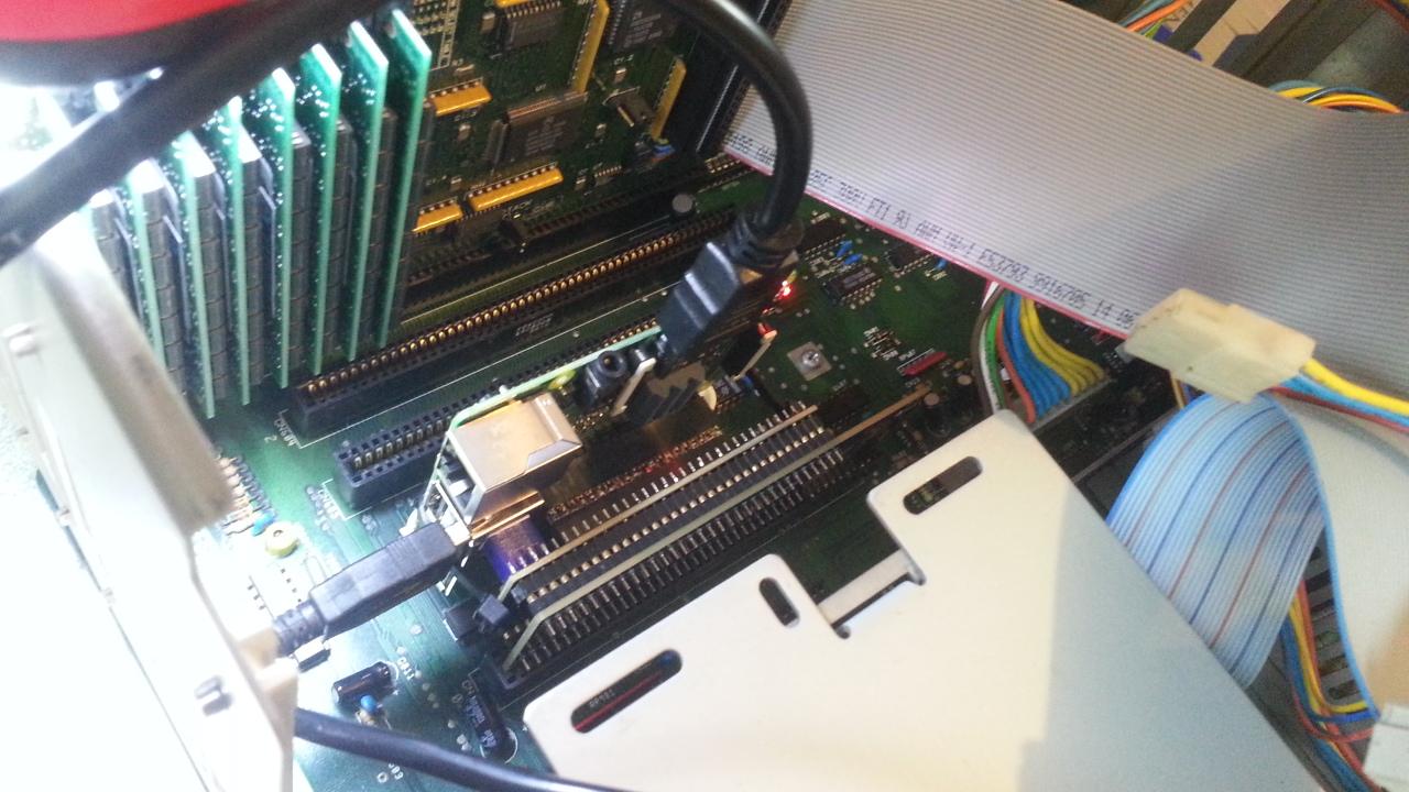

                                  Par la suite, j’ai reçu mon PiStorm (accouplé à un Pi3b+) et j’ai été agréablement surpris que ça a corriger le plantage du 2000. :)  …en plus de rajouter des disques dur sur la carte SD et rajouter une tonne de Fast ram (128 mo ;-) ) à mes 8 mo. J’attend cependant toujours mon terminal pour tester un vrai disque dur scsi et lecteur cd.
                                  Le soucis, c’est toujours une chipram limité à 512ko. :scratch:
                                  après recherche, j’ai compris que les A2000 dès la rev6 pouvaient activer et désactiver les 512 ko de chip ram supplémentaire par simple swich du jumper J101.
                                  Et cette carte était déjà en mode activé (j101, jumper sur 2-3)
                                  Ce qui signifie que cette carte a effectivement ces 512ko quelques part, mais sans doute défectueux.

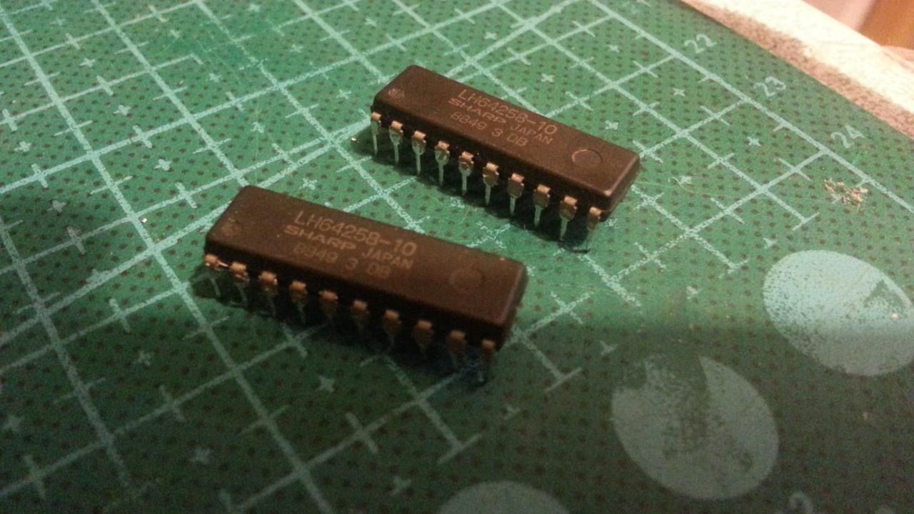

                                  Je décide de partir à leur recherche et estime qu’il s’agit des Ic 5-6-7-8.
                                  Je les dessoude et monte des IC neuves (restes de ma restauration du 500) sur des supports.
                                  Et là Miracle ! j’ai retrouver 1 mo de Chip ! :yahoo:
                                  Le 2000 est devenu stable  même sans le PiStorm et de nombreux jeux WHDload qui ne se lançaient pas, fonctionnent à présent ! :yes:
                                  Voilà les deux Chipram défectueux que j’ai pu isoler. :-(
