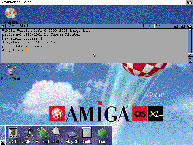

        comment on fait pour  » pinger  » le réseau avec mon hôte en shell dans AmigaOS ?
        Au hasard : avec la commande ping depuis un cli ou un shell. :-p
        Ping 10.0.2.15
        Tu stoppes avec CTRL+C pour le log.

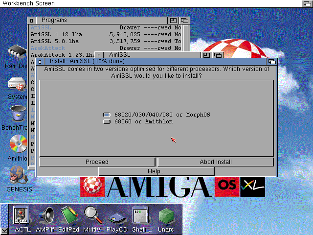

          [EDIT] j’ai réinstallé AmiSSL mais en version 5.8 (j’avais installé la 4.12) mais il me demande ça je mets quoi comme choix ?
          Ensuite pareil pour IBrowse je l’ai réinstallé il me demande quel CPU choisir je prends quoi ?
          C’est peut-être ça la cause de mes soucis ? Si tu pouvais me faire la liste de ce qu’il faut installer pour avoir internet ?

            La commande ping est dans C en ce qui me concerne. J’ai la sale habitude de tout copier dans C lorsque des commandes sont incluses.  :-p   :unsure:
            Pour la faire courte, tu ouvres un Shell et tu tapes :
            cd Internet/Genesis/bin
            Ping 10.0.2.15
            :unsure:
            A ton avis, ce n’est pas écrit en assez gros… :lol:    » 68060 or Amithlon « . :-p
            040 de préférence. Le 020/030 peuvent aussi être utilisés.

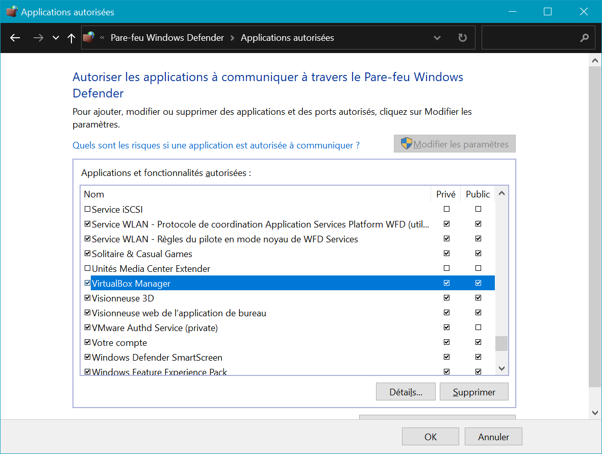

                    Vérifier que l’accès au réseau n’est pas bloqué pour VBox ( paramètres/pare feu Windows ).
                    Hello voilà c’est chose faite j’ai du l’ajouter il n’était pas dans la liste, par contre comme il y a plein de .exe dans le dossier de VB j’ai pris celui surligné qui se nomme VirtualBox.exe mais qui apparaît sous un nom différent dans la liste:

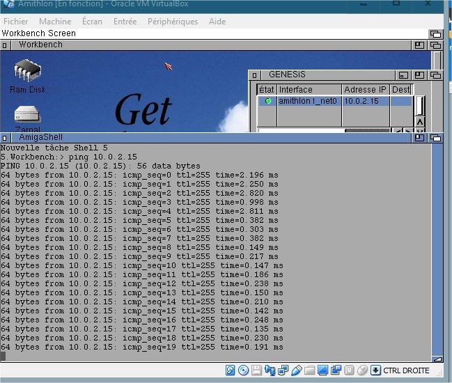

                    Pour le Ping ça m’a l’air d’être bon non ? ->

                      Du coup j’ai essayé avec IBrowse + AWep mais rien pas d’internet
                      Tu as bien déconnecté/reconnecté Genesis ( la pile ) ? Pour une raison que j’ignore pour l’instant, il faut le faire deux fois avec Genesis.
                      AmiSSL c’est bien la 5.8 qu’il faut installer ? C’est lui qui gère le réseau ?
                      C’est la pile qui gère cela. En tout cas, elle gère les protocoles.

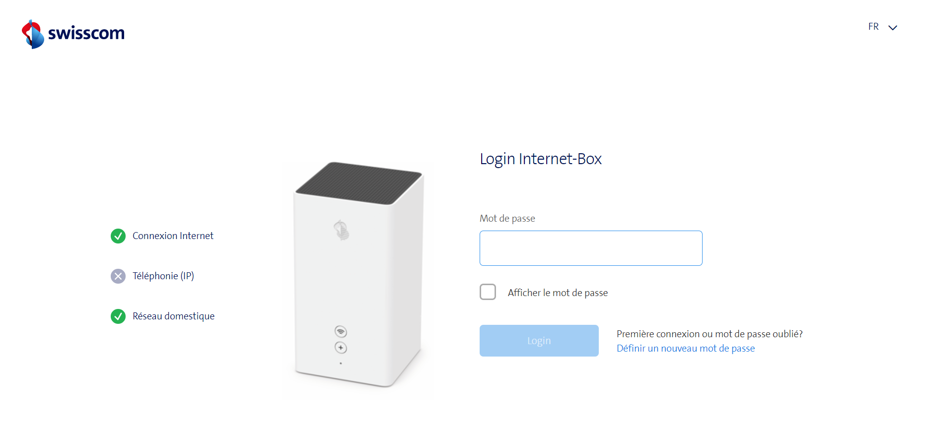

                      On va s’assurer que la passerelle est bonne. Va dans chrome ou Firefox et tape dans la barre d’adresse :
                      192.168.1.1
                      Tu devrais accéder à l’interface de ta box. Ne touche à rien et ferme l’onglet si c’est bon.
                      Si tu as une erreur, c’est que ce n’est pas la bonne adresse.

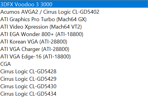

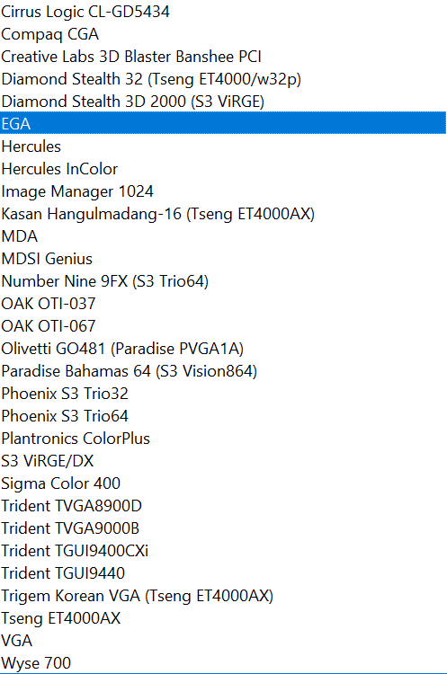

                      Edit : Autre chose : est ce qu’il y a l’émulation de la CG Matrox Mystique dans PCEM ( sélectionnable j’entends, pas ce qui est écrit dans la doc ) ?. Absente de 86Box. :cry:
                      Il faudrait une carte pour Amithlon qui gère le 1024 en 24bits en dehors de la Voodoo3. Beaucoup de ces vieilles cartes émulées parmi les plus récentes proposées. ne proposent que le 640 ou le 800 en 24, le 1024 se trouvant en 16 ou en 8 seulement. Là, c’est plus pour alléger la charge de mon CPU. :-p :lol:

                            On va s’assurer que la passerelle est bonne. Va dans chrome ou Firefox et tape dans la barre d’adresse : 192.168.1.1 Tu devrais accéder à l’interface de ta box. Ne touche à rien et ferme l’onglet si c’est bon.
                            C’est tout bon image à l’appui j’arrive sur cet écran comme ça tu peux voir à quoi ressemble une Box suisse :lol:
                            Je t’ai fait deux screens y trouveras-tu ton bonheur ? De toute façon le clavier ne fonctionne pas tu avais raison… mon pote qui ne connaît rien à l’Amiga (le comble) & qui a réussi à installer Amithlon sur 86Box m’a filé sa VM que j’ai essayé -> pas de clavier :-(
                                Non, le bonheur est ailleurs.  :lol: Point de Matrox donc.

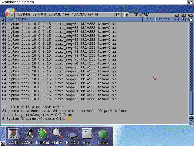

                                Dis-moi où j’aurais foiré ? Il manque que le réseau… tu m’as pas dit pour le ping c’est OK ou pas ? Si le ping est OK je peux faire du FTP ? Si oui on fait comment ?
                                Tu as perdu des paquets ?  » 0%  » loss donc c’est bon. Je n’avais plus les yeux en face des trous hier il faut croire. :-p
