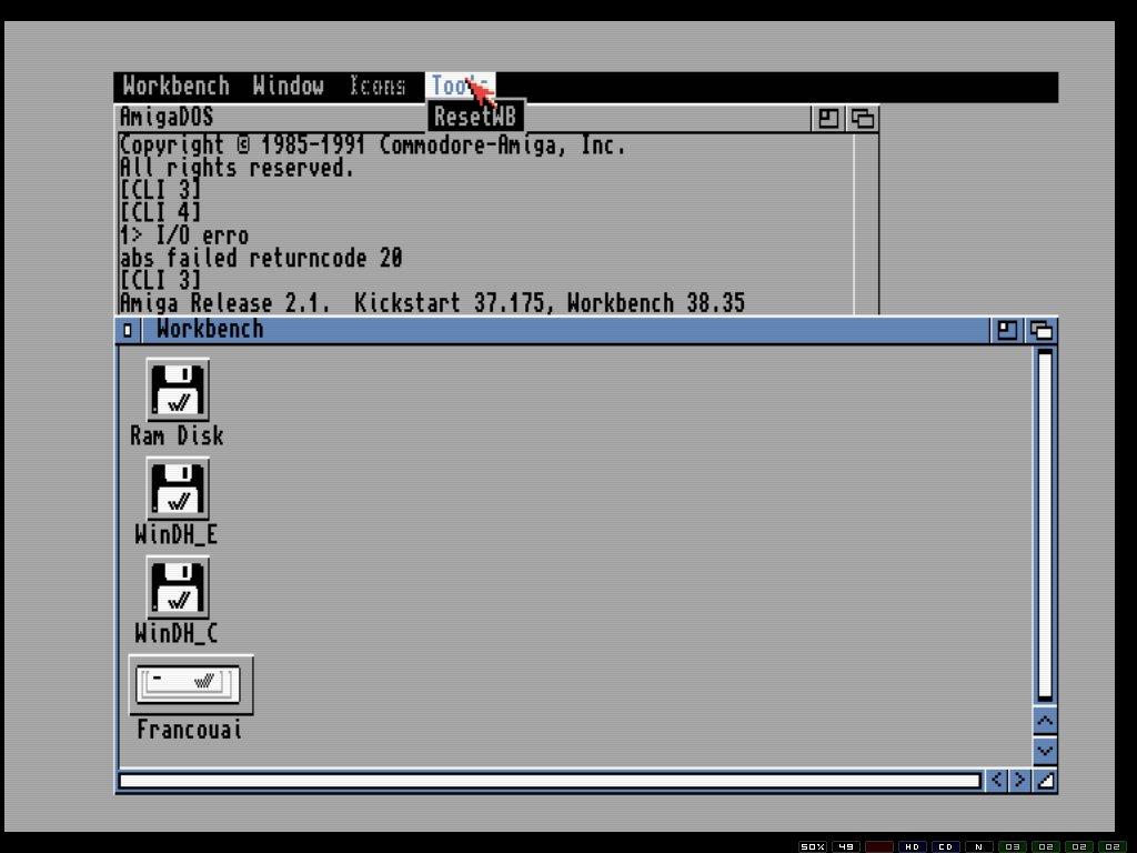

              Edit : alors, avec mes modifs j’obtiens bien un wB en français lors du premier boot.
              Lors du second voici ce qu’il se passe :
              Et je repasse en anglais. :wacko:
              Ma première remarque n’est plus pertinente.

                          • Messages : 8119
                          J’avais eu ce genre de souci avec ma version de Money Matters. Palette complètement chamboulée en passant de l’ECS à l’AGA.
                          Pour en revenir au sujet, j’ai refait une tonne de tests mais malheureusement rien à faire pour l’instant.
                          Le mieux que j’ai obtenu c’est un premier boot avec abs convenable et en français mais dès qu’un reset est effectué, erreur I/O d’abs et le workbench repasse en anglais. :unsure:
