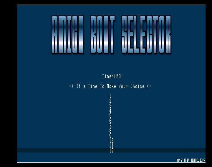

      Donc si je renome la 10e ligne, je devrais avoir le bug ?
      :heart: Team Apollo :heart:
      #25034
        • Messages : 8119
        Oui.
        Si tu essayes de nommer un espace vide >09 en appuyant sur espace, un I/O apparait avec un returncode 20.
        Sauf si c’est WinUae qui délire. :unsure:
        #25041
        gibs
          • Messages : 978
          Soit je ne comprends pas, soit chez moi je n’ai pas le soucis.
          #25043
            • Messages : 8119
            Je vais voir avec une ancienne version de WinUae.
            Edit : idem avec la 3.1-3.5-3.6 :unsure:
            Je vais tenter de réinstaller abs pour voir.
            #25050
              • Messages : 8119
              C’est mon label.cfg qui semble corrompu puisqu’à la réinstall aucun souci. :unsure:
              Pourtant sur ce hdf, j’ai installé directement la 2.07 dessus. :scratch:

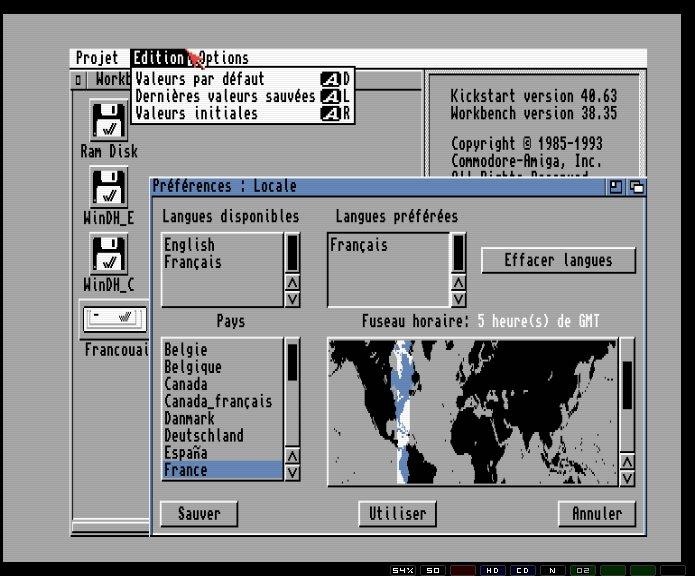

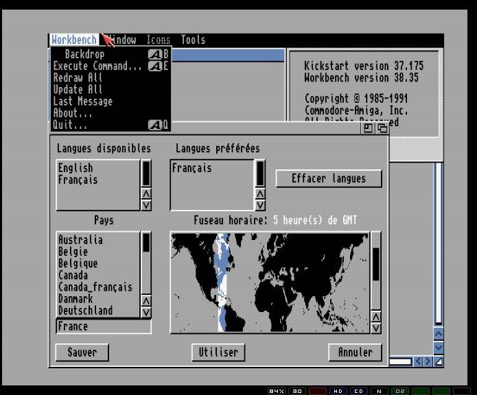

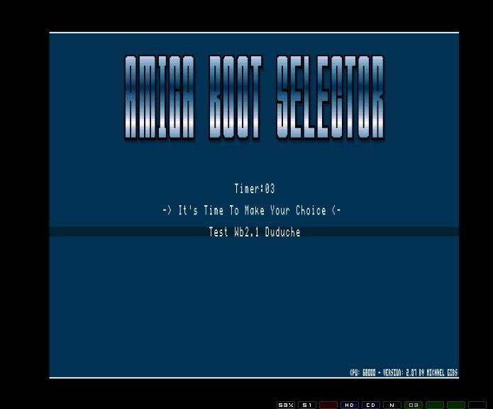

                                #37473
                                  • Messages : 8119
                                  Bon, je viens de terminer et je confirme le problème avec le WB 2.1
                                  https://www.amigafrance.com/wp-content/uploads/hm_bbpui/37473/osezmnrtkv0ptx7c6u17fs14dl8r9dnn.jpg
                                  WinUae A600 cyclé 1Mo chip rom et WB 2.x.
                                  Rom 3.1 mini pour abs ?
                                  Edit :
                                  Confirmé. En passant en ROM 3.1 + WB 2.x cela fonctionne dans les mêmes conditions.
                                  @Jim
                                  Pour ne plus te perturber, tu remarqueras que j’ai changé le nom de la partoche principale. :lol:   :wacko:
