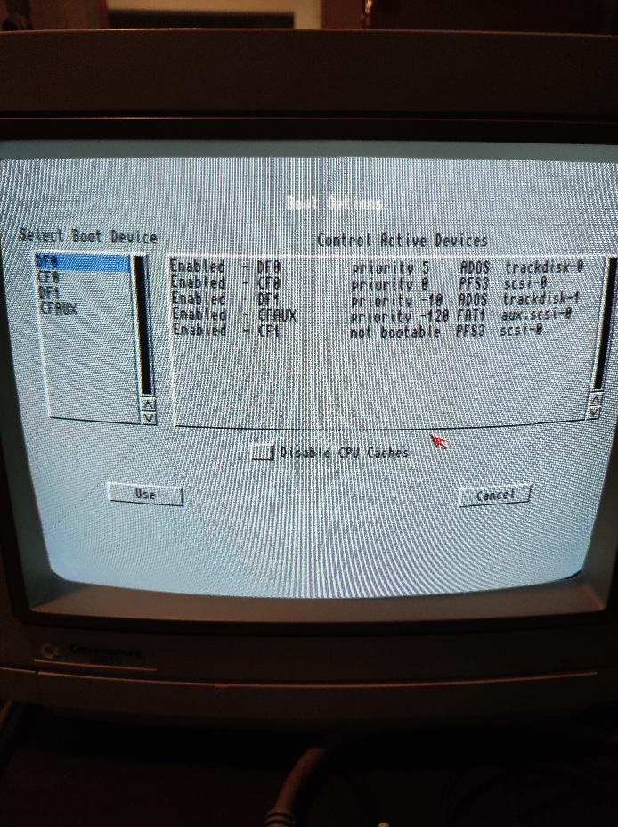

                                  Est-ce que tu as été voir dans le menu early startup control ? Il est accessible en maintenant appuyés les 2 boutons de souris au démarrage du kickstart, c’est à dire juste après que tu as appuyé sur F1 dans le menu de l’ACA500 ?
                                  Dedans, on y voit les réglages de la priorité de boot entre les différents lecteurs.
                                  Il faut que la valeur de priorité de ta carte CF système soit la plus grande petite !
                                  La valeur peut se modifier avec HDToolBox.
                                  Edit : la valeur la plus élevée indique la partition prioritaire pour le boot.

                                    • Messages : 1431
                                    Est-ce que tu as été voir dans le menu early startup control ? Il est accessible en maintenant appuyés les 2 boutons de souris au démarrage du kickstart, c’est à dire juste après que tu as appuyé sur F1 dans le menu de l’ACA500 ? Dedans, on y voit les réglages de la priorité de boot entre les différents lecteurs.
                                    Voilà ce j ai
