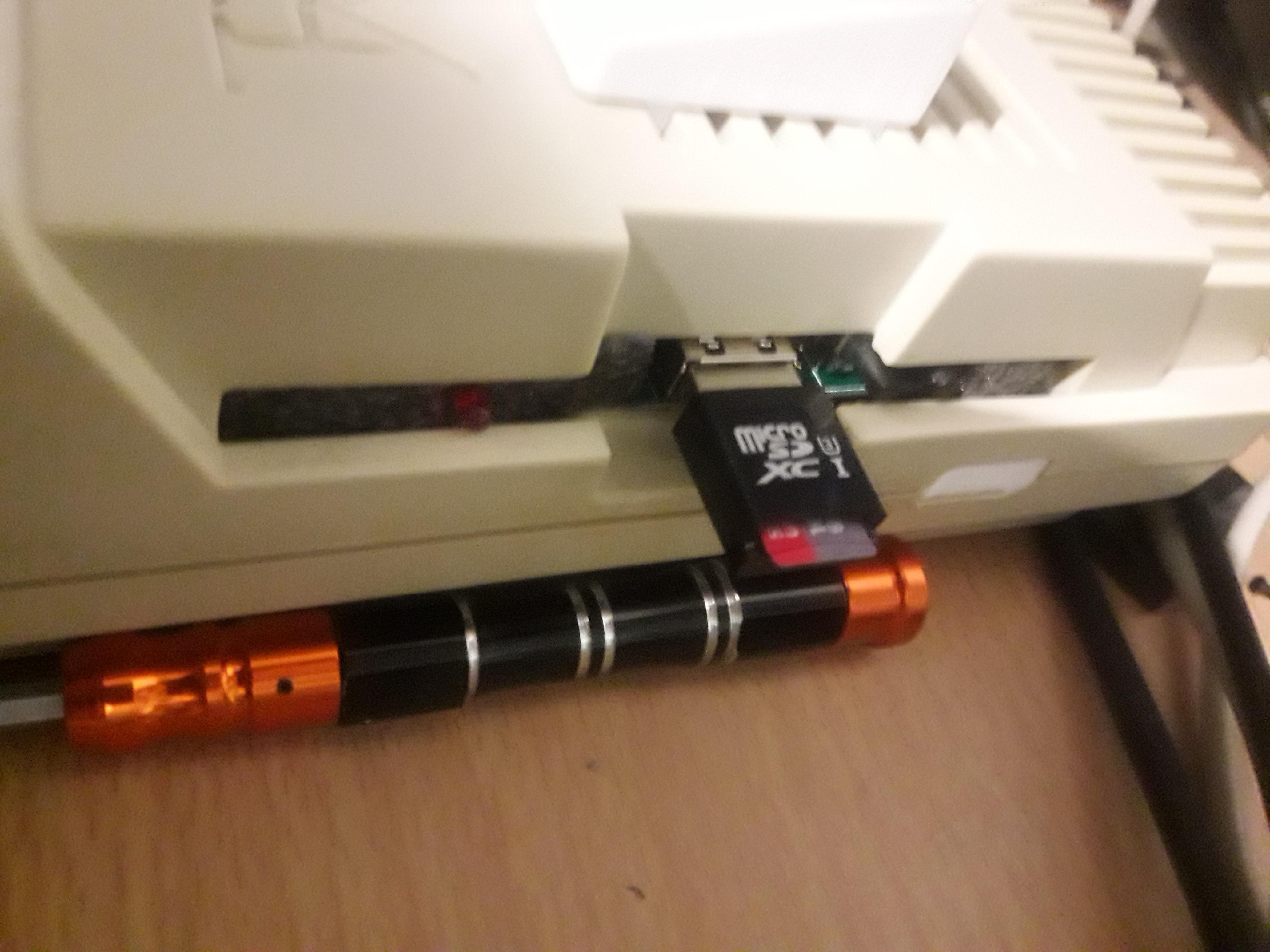

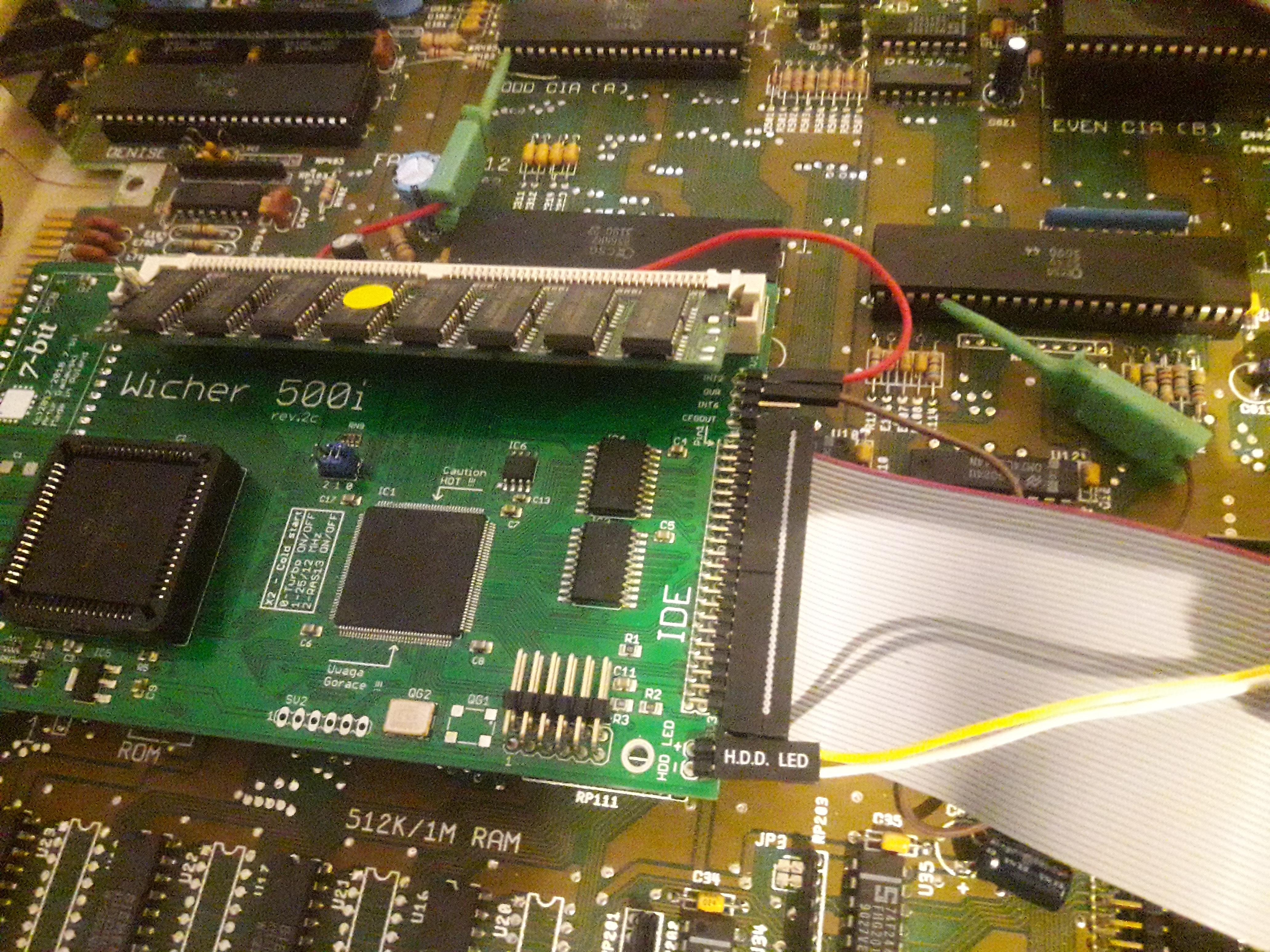

          Depuis que j ai mis un autre plastique entre la CM et le blindage tout va bien.
          La wicher 500i est en place et le system Os 1.3.4 est installé  sur la CF.
          Seul petit soucis, une fois le 500 remonté, un ecran rouge, puis un jaune, puis des grésillements et ecran qui se met a scroller.  :wacko:
          J ai remarqué  que le blindage du dessus appuie trop sur la wicher, surtout la barrette ram.
          Pour le moment je ne l ai pas remis. Ca marche trés bien. Mais a quoi sert le blindagr ? Protecrion de sécurité  ? Blidage anti interférences ? Utile ou pas ?
          Le bon côté des choses c est que j en ai profité pour installer une LED pour la lecture de la CF
          A present, operation installation de WHDload et de quelques applis sympa.
